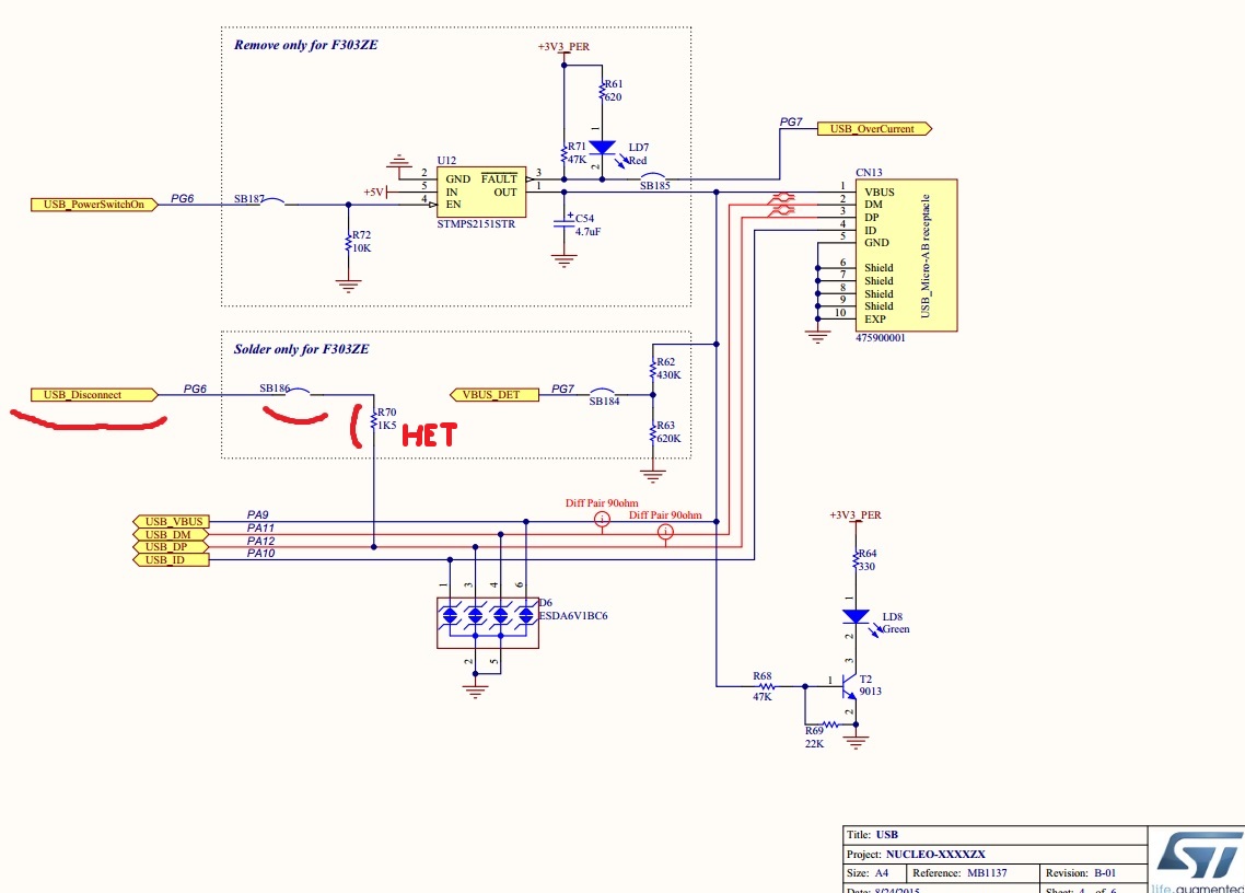

На схеме D+ подтянут к питанию резюком 1.5к (я так понял это 12 мб/с). Но через пин PG6. Надо его включить какой-то функцией (или просто халом) или тупо коротнуть проводочком на +3 вольта. Тут вдруг выясняется, что на этой дорогущей плате нет этого резистора 1.5к. Нашел в закромах, коротнул на питание - выскочила моя любимая табличка "43 устройство не опознано".
Вот только не пойму, когда я делал проект чисто под процессор, табличка и без внешнего резистора выскакивала. Может резистор 1.5k есть внутри чипа, а внешний нужен для подстраховки, если новичок спалит внутренний, поэтому он и не впаян.

Кстати, а SB186 - это перемычка или невпаянные детали?
