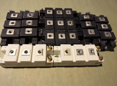

Начал потихоньку собирать детали для постройки небольшой полномостовой катушки. Добыл пару транзисторов.
[img]
Igbt
Igbt
[/img]

AlexS wrote:Начал потихоньку собирать детали для постройки небольшой полномостовой катушки. Добыл пару транзисторов.
[img]Screenshot_20181112_223009.jpg[/img]
Небольшой ;) понятие относительно.
Re: Мега SSTC проэкт долгосрочный
Posted: 13 Nov 2018, 09:52
by super_bum
Как бы оно все не бахнуло при первом включении :D
