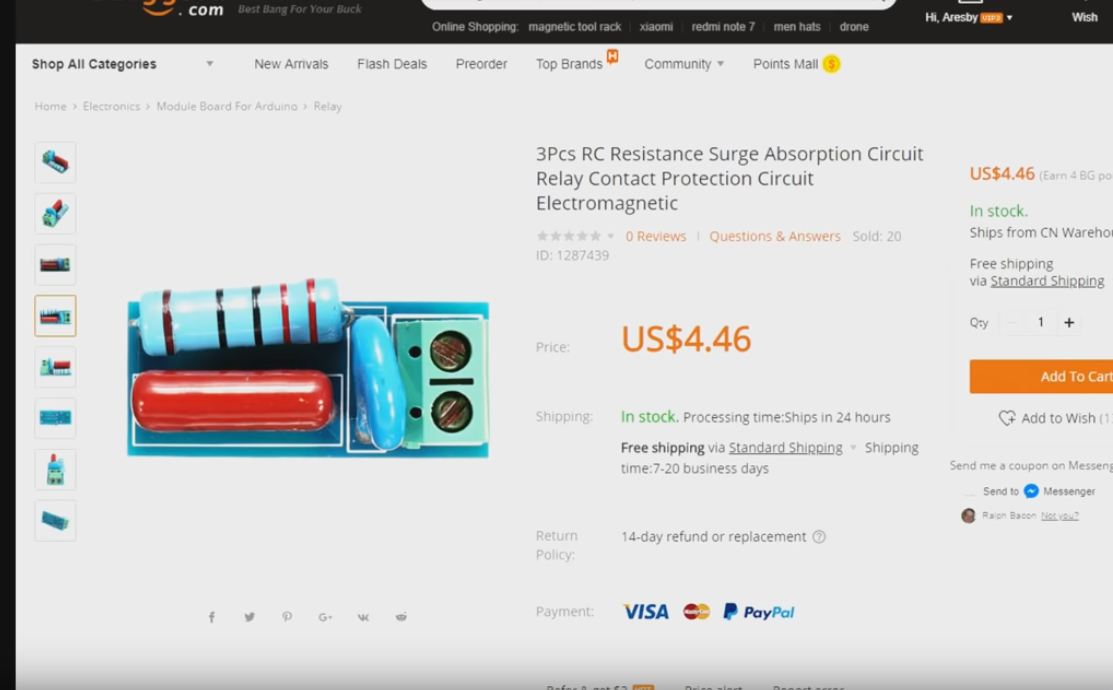

Конденсаторы из перечисленных — это немного другая категория, такие например в контур индукционного нагревателя ставят или Теслу.
Т.е. они предназначены для работы в колебательных контурах на большой частоте и для термоядерных токов в сотни ампер — для снаббера в релюху это перебор: и дорого, и громоздко.
Глянул что продают китайцы для таких применений — у них CBB22 кондёр на 630V, резистор 2 Вт 220 Ом, и варистор на 385V постоянки.
На конденсаторе я думаю они просто сэкономили — X2 по идее гораздо лучше по параметрам, они все до последнего проверяются на производстве 2 кВ постоянкой, и ещё сами лечатся.
X2 ставят в тех местах где выход конденсатора из строя наверняка приведёт к пожару, порче имущества, и возможной гибели людей — к ним очень большие требования перед отпуском в продажу(если конечно не китайские
Напруга 275 вольт на таких — это не постоянка в отличии от CBB22, это переменка с учётом мусора на сетевой линии, т.ч. от грозы и прочего. На всякий пожарный можно ещё 2 последовательно влепить.
