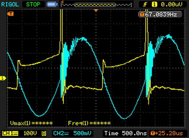

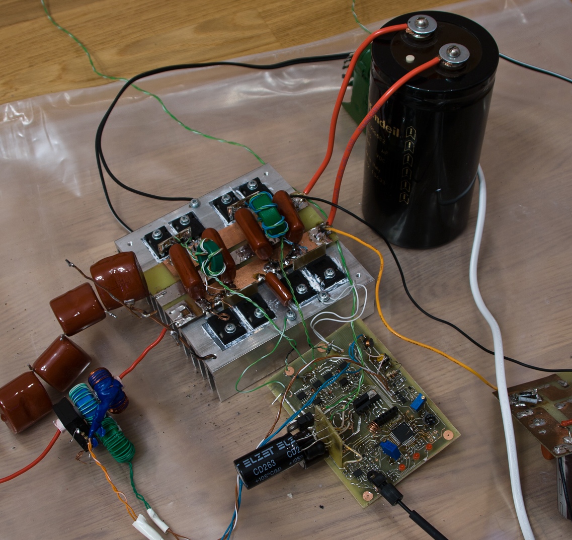

Для демонстрации этого дела я спецом отрыл супер древние скрины с моего осцилла. :D
Это был мостик, спаянный по сути проволочками на куске радиатора. Переключался он нормально, но как не крути фазовую компенсацию — просто нет центральной точки где оба выброса давятся.
На первом скрине показана синхронизация с нулём тока только с восходящими фронтами, на втором с обеими. Хреновина лютая, я тогда был в шоке что вообще происходит. :lol:
В теории это конечно лечится цифровой фазокомпенсацией раздельно переднего и заднего фронта, такая фича была например у драйверов UTC 3.3 и 4.0:
Но реализация такой штуки требует 400 МГц клок и весьма добротно нашпигованную FPGA — проще спаять ровный мостик. :)

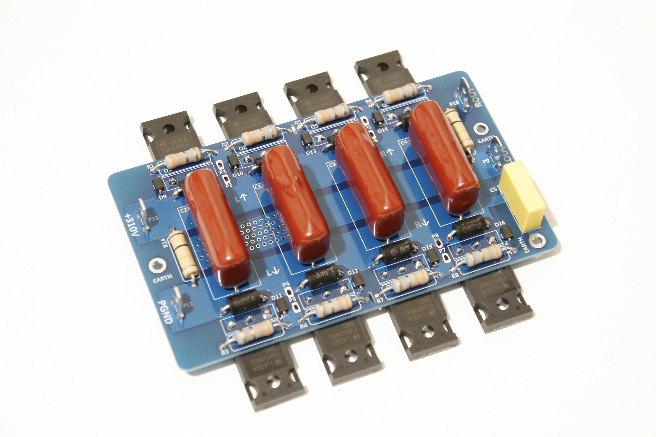

Платки. ;)
Вчера не выдержал, бросился запаять одну — но оказалось не хватает кое каких деталек(резисторов 20k и ножевых контактов).
Она пока вся в канифоли, как допаяю — запощу фотку. :)

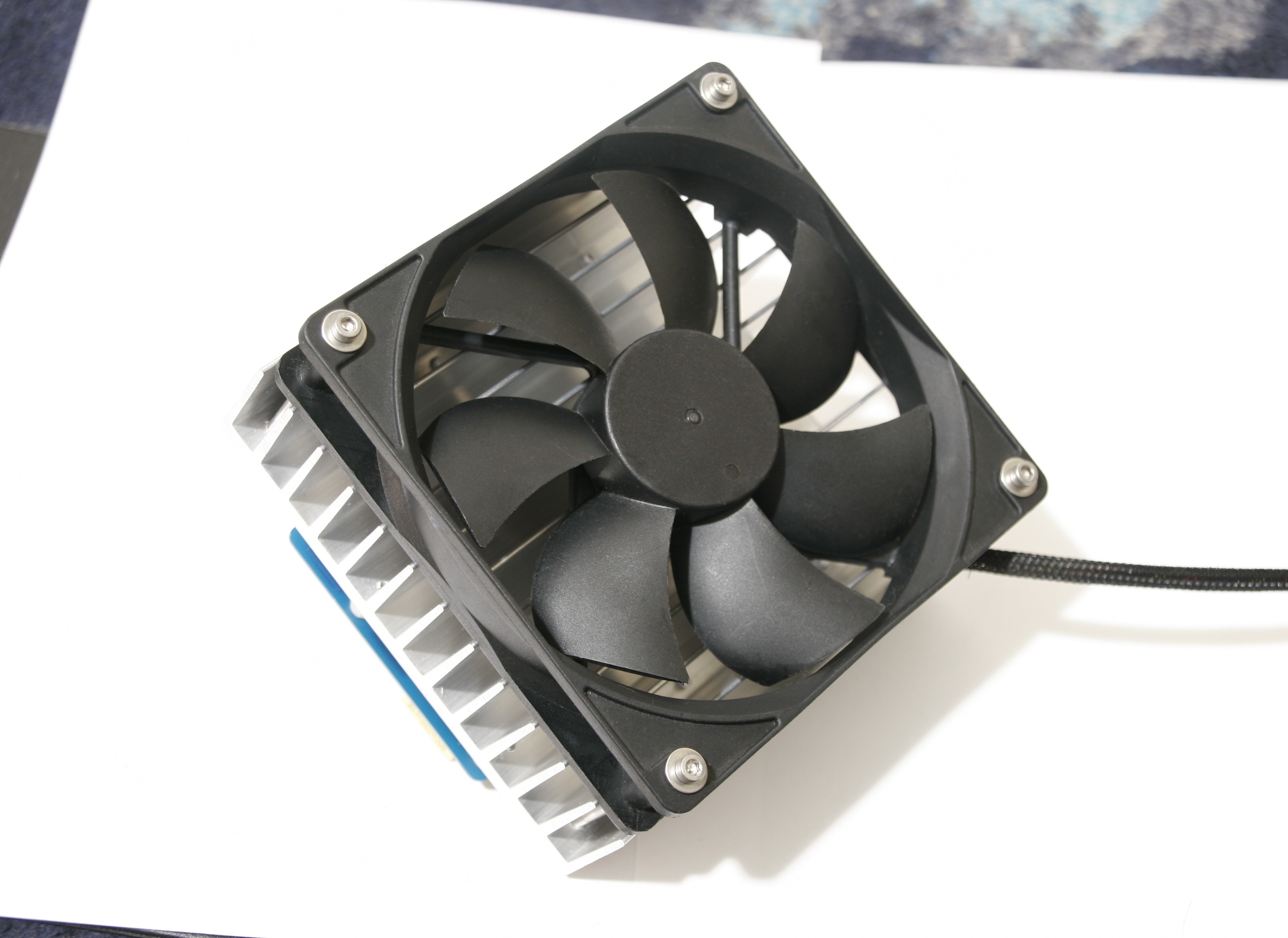

Добавить к этому радиатор $7, вентилятор где-то $10, керамические прокладки $8, рассыпуха ещё где-то $16(резисторы, конденсаторы, супрессоры, контакты), и крепежи $3.

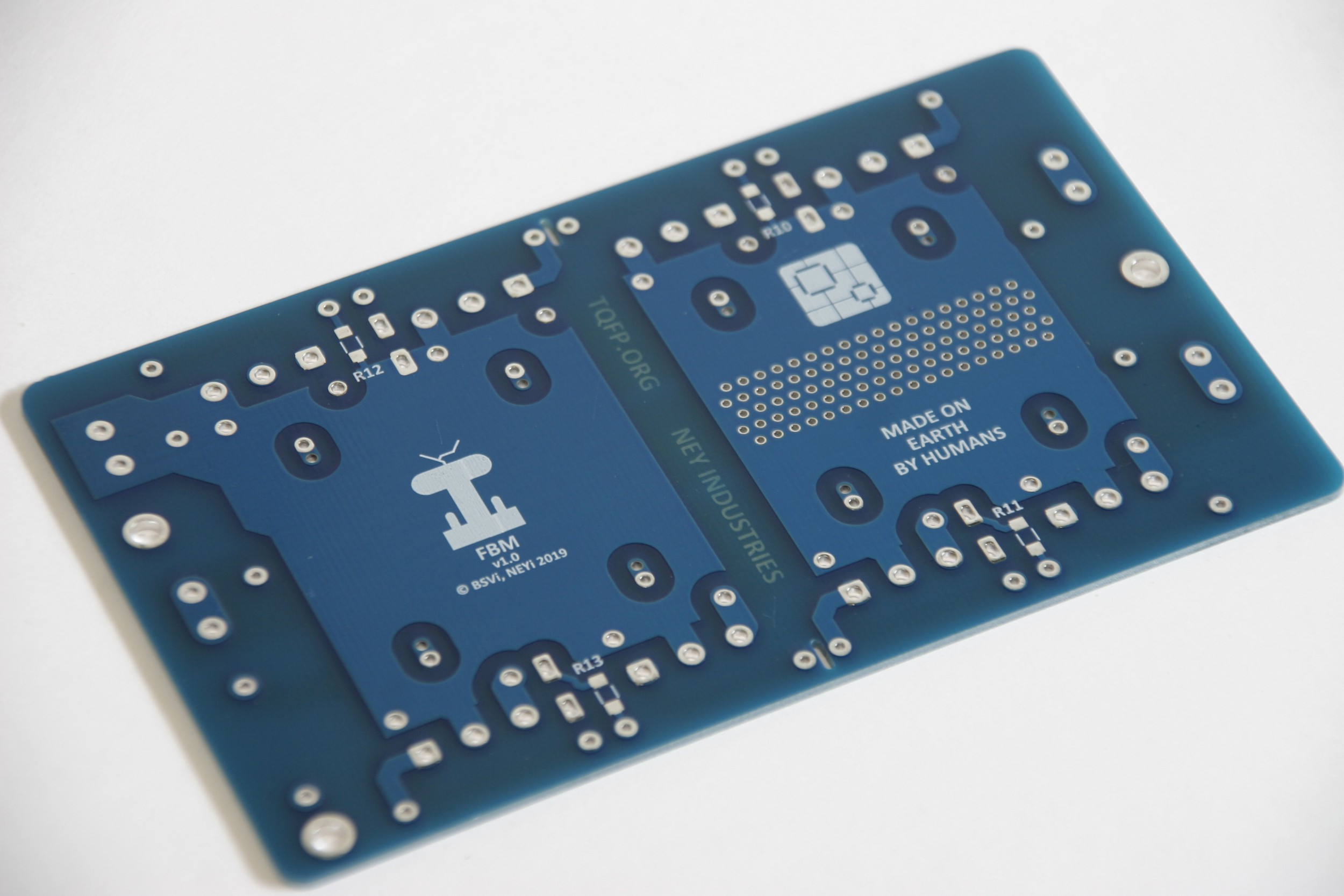

Небольшие проблемы с закупками — оказалось в Украине прямо нигде не купить 2.8 мм ножевые контакты на плату... А где они были — как раз сейчас и закончились. :)
Пока сфотал так платку, дабы было понятно что она из себя представляет:
Контактики заказал из-за границы, но ехать они будут как минимум месяц — тестироваться платка будет пока без них.
Да, не подметил насчёт медной фольги в 2 унции — она реально чувствуется более толстой если поводить пальцем. ;)

Симпатичненько вышло, но я бы поставил вот такие кондерчики http://www.kosmodrom.com.ua/el.php?name=B32774D4226K
iEugene0x7CA wrote:оказалось в Украине прямо нигде не купить 2.8 мм ножевые контакты на плату...
2.8*0.5mm https://voron.ua/catalog/025486
2.8*0.8mm https://voron.ua/catalog/025485
Re: Full Bridge Module
Posted: 25 Apr 2019, 07:03
by Crazy_Fan
Хорошо получилось, про кондеры согласен с MdAD-Q (правда они дорогие). А тех, что на фото можно было больше и поплотнее поставить. Силовых пленок много не бывает.
Единственное пожелание - зажимные клемники под IGBT. Их иногда приходится заменять. Так бы плата получилась просто супер, ничего лишнего и очень продуманно.
Ссылку на термопрокладки керамические киньте.
Всё-таки ответьте, зачем супрессор на каждый транзистор?
Жень, если будет следующая версия плат (с зажимным контактами под ключи), то я куплю парочку чистых плат, уж больно красивые и аккуратные получились. Если что деньги могу заранее кинуть.

iEugene0x7CA wrote:Небольшие проблемы с закупками — оказалось в Украине прямо нигде не купить 2.8 мм ножевые контакты на плату... А где они были — как раз сейчас и закончились. :)

И, собственно сам мостик в сборе:
 С обратной стороны вентиляторчик 120 мм, он отлично подходит под этот радиаторный профиль:
