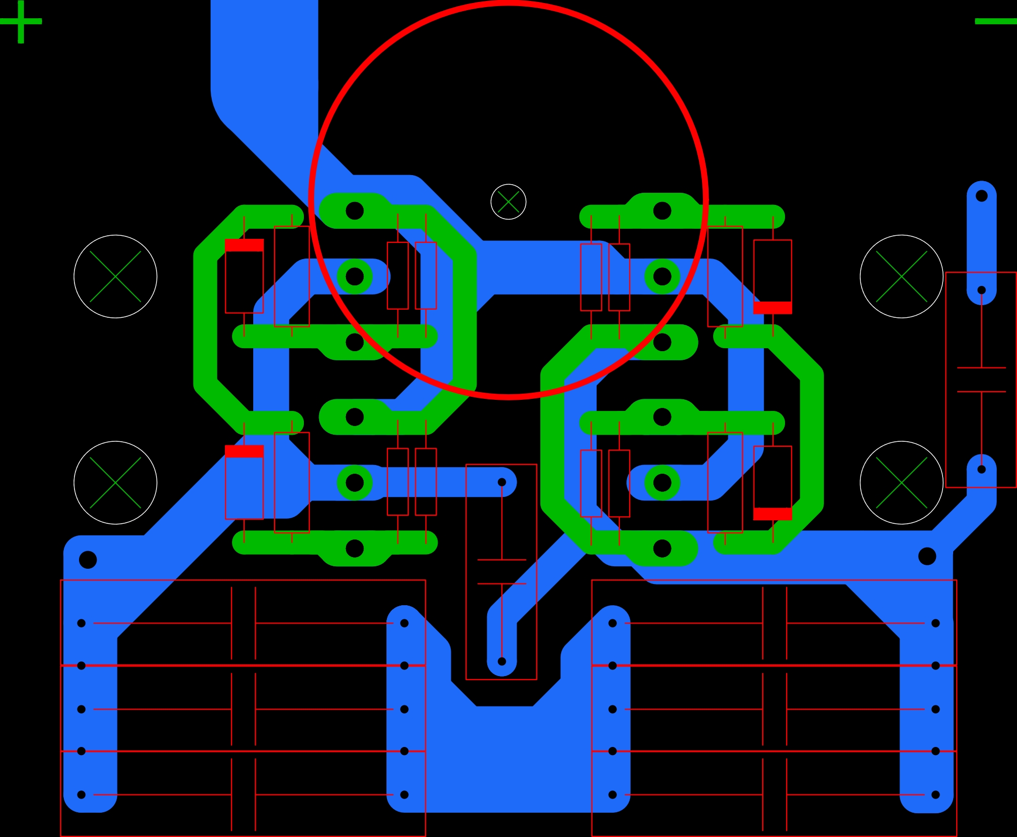

В общем, сделал я двойной полумост на 60N60 :D Результатом доволен полностью, пока работает хорошо. Почему сразу не мост? Пришлось бы переделывать ММС, что сейчас будет трудно, да и нюансов моста я не знаю пока, эксКрементировать на готовой конструкции желания нет.
 Форточки
Старый полумост на 50B60, трудяга
Поставил больше маленьких пленок, что бы уменьшить нагрев
Так же разобрался с настройкой OCD с телефона. Просто выход DAC подключить ко входу компаратора вместо делителя. Стоило бы Написать об этом в описании Прерывателя ;)
Только не пойму как хоть приблизительно измерить ток в первичке с его помощью. У меня резистор на ТТ висит 25 Ом, но сигнал с него идет на делитель 10 и 2.2 кОм. Как тут посчитать? Пытался по всякому, не получилось.
