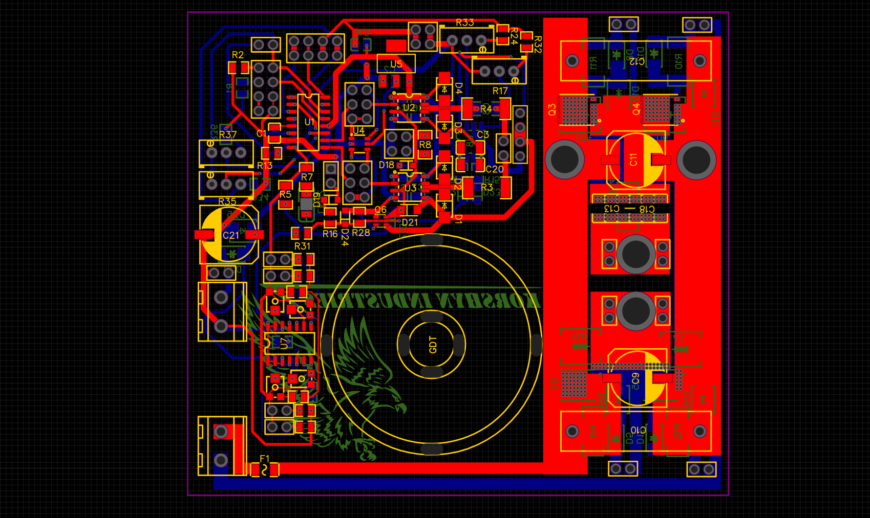

Потребовалось собрать драйвер, который бы тянул мост 120нФ 3320нКл на частоте 80кГц...
Вот что из этого пока вышло :roll:
Уж, как будет на практике - нужно собирать...
Да, да схема нарисована вырвиглазно и возможно с ошибками, сам намучался)

Коршин настрочил целую простыю мне в ЛС, скопирую сюда вопросы дабы было понятно о чём речь. :geek:
 Под спойлером:
korshyn wrote:Спасибо за ответ по поводу компараторов.
Тут первую свою схемку начертил, да - это ужасно не помечать питание и землю значками, просто осталась как привычка - параллельно рисованию схемы, намечать расположение компонентов.
Но она бесполезна, если выводы микрухм не в правильном порядке, и она двусторонняя... :?
Мощности простых Uccшнек не хватало на мост весом в 120нФ и 3320 нКл :roll:
Решил запилить "свой" - полагаясь на теорию, что начитал, а так же на ваши наработки и схемы Стива, но на этот раз с защитами.
Все регулировки вынесены на подключение pin разъёмов.
Регулировка тока и напряжения, в пределах спектра пропускания сердечника реализованы на Tl494, дальше принимается Uccками, и подаётся на ещё один мост - который реализован на CSD18504, по даташиту очень классные, быстрые транзисторы.
Есть ещё отсечка по току и просадке напряжения, как раз на этом компараторе. Сигнал со всех компараторов идёт на лёгкий сдвоенный полевик 1нКл, который подтягивает ENBL к земле.
Так же входы для прерывателя оставил, с возможностью инвертирования.
А ещё, решил оставить возможность внешнего управления Uccшками с возможностью инверсии, будь то генератор функций или автогенераторная схема для подключения к Теслам.
Вот по поводу компараторов есть вопрос, в схемах Стива, да и у Сергея в первой DRSSTC, ток как я понял ограничивает lm311.
Причем с ТТ и резмстора сигнал идёт диодный мост, а затем ещё на конденсатор, шунтированный резистором.
Загнал в симулятор - ничего не изменилось, только амплитуда импульсов упала, хотя думал конденсатор сгладить должен был. ТТ поставил, как источник тока.
И вообще lm311 может дать достаточную скорость реакции?
В одной из ваших схем, вроде где сдвоенный завадской ТТ стоит, увидел, что сигнал уже напрямую идёт после диодного моста на Lmку.
Но на всех схемах, зачем-то на неинвертирующем входе конденсатор большой ёмкости стоит, порядка 47мкФ.
Можно ли использовать реализацию защиты по току в том виде, которую скидывал ранее.
Т.е как только компаратор видит пик - прерывает сразу работу схемы?
Ну, прибедняться про "нарисовал первую схемку" — точно не стоит.
Вполне жирная работа. Далеко не каждый такое запилит. ;)
Единственное, совершенно не было смысла разводить плату, когда ещё нет уверенности в работоспособности общей конструкции.
Первый прототип собирают буквально — из множества отдельных модулей, распаянных на лазерно-утюжных или вообще платках-дырявках.
Каждый модуль нужно отлаживать отдельно, и очень удобно заменять их или перепаивать, не касаясь остальной конструкции.
Плата заводская делается уже исключительно когда макет работает как часы.
Касательно OCD модуля:
1. LM311 всеми использовался по простой причине — это был стандартный для всей электронной индустрии быстрый компаратор, производившийся и потреблявшийся десятками миллионов штук. Тогда банально не было столь дикого зоопарка компонентов, как сегодня. ;)
Работать в токоограничителе LM311 будет без проблем, у него задержка 165 нс, в то время как любая DR'ка даже не заведётся при импульсе короче 5 мкс, а нормальным импульсом являются 110 мкс(для полумоста). ;)
Современные компараторы, по типу 5 нс это лютый overkill для токоограничителя. В SD в приницпе тоже стоит "быстрый компаратор" на 80 нс(MCP6561T-E/LT), но они там нужны были для цифро-аналогового фазосдвига, а в OCD деталька была засунута сугубо для унификации(уменьшения списка деталей).
2. Кондёр с резистором после диодного моста фильтруют помехи, и задерживает период когда DR'ка при срабатывании OCD молчит.
В SD часть этого функционала взяла на себя ПЛИС, так что там достаточно просто задетектить превышение.
Насчёт жирного капа на + компаратора — он фильтрует опорное напряжение, с которым сравнивается напряг с токового транса.
P.S. Вообще схемку бы вышеозначенную внимательно посмотреть, что там делает TL494.
Я очень поверхностно глянул. :mrgreen:

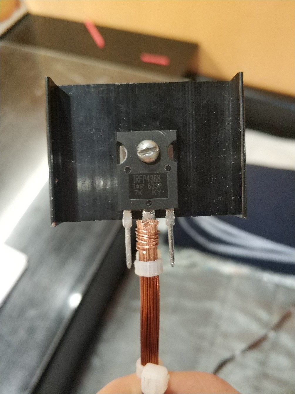

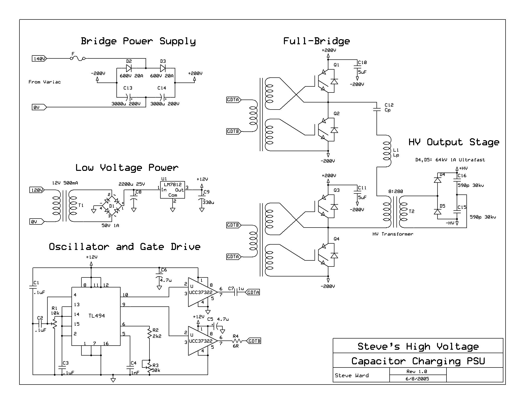

Мост я собрал по схеме Стивенского HV источника, фактически той же топологии.
Вот так выглядило на практике:
Транзисторы основательно спаяны самодельным литцендратом на 12мм^2, проводом ПЭТВ-2 диаметром 0,4мм.
Господи какой адовый треш, был зачищать их наждачкой, на это ушло 3-4 дня, по 8 часов в день, если не больше.
Изоляцию ничего не брало, ни горелка, ни аспирин, не растворители всякие...
Вот была готовая конструкция:

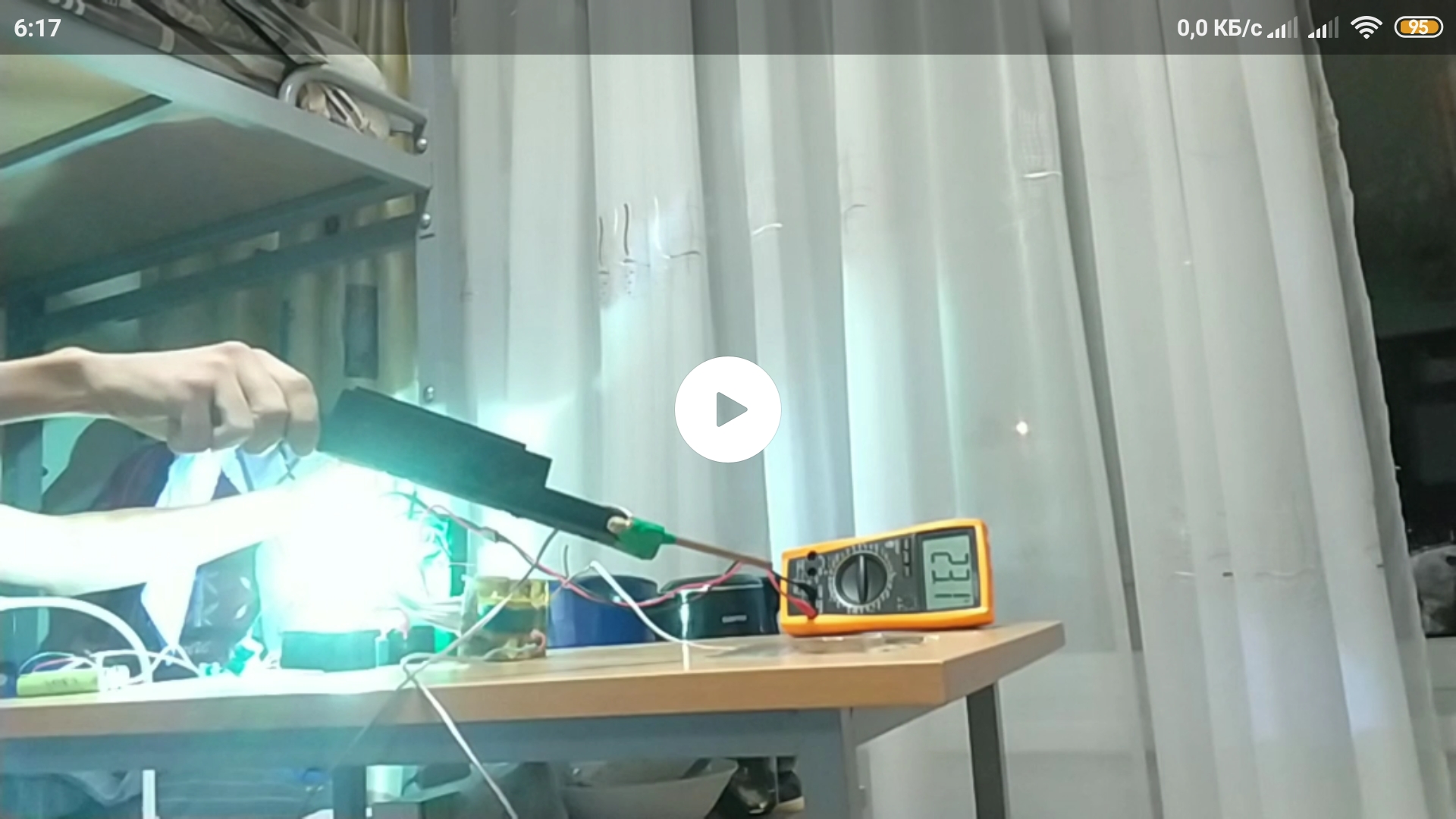

И я как ******, решил включить на полную к Полимернику с выходным током до 300А в рабочем режиме!!!
Т.е не должны быть просадки ниже 21 вольта, измеренное IMAX'ом B6 внутреннее - 12 мОм.
И первыми вспыхнули и загорелись до красна, провода снабберных MKP у ножек, они были тонким проводком из витой пары - это вообще моя глупость была, на тот момент не знал, как работает мост - по этой причине не подозревал о диких токах в момент переключений в этих кондёрах.
Но нас же не остановишь!!!
Так же заметил, что просадка по напряжению (хотя и мультиметр тупенький на ВЧ пульсации), но это должно было насторожить - до 16, мать его вольт, что уже говорило бы о токах порядка 700+ Ампер!!!!!!
И как оно и должно было быть, оно взорвалось, медные клеммы в месте контакта в мгновение просто испарились (благо я не привинчивал, просто конец держал рукой)
Ну вот здесь можно видеть например просадку до 17.4, с 25.2 питающего.
Так же подозреваю, но весь сок был не только в плохом управлении, от которого уверен, что транзисторы просто в хлам сквозило лишь часть энергии шла трансформатор, так ещё в том, трансформатор, который использовался был намотан из расчёта на полумост, тобишь на половину питающего, а не на полный. По сей причине первичка, банально находилась всё время в насыщении. Откуда и мощность никакущая была...

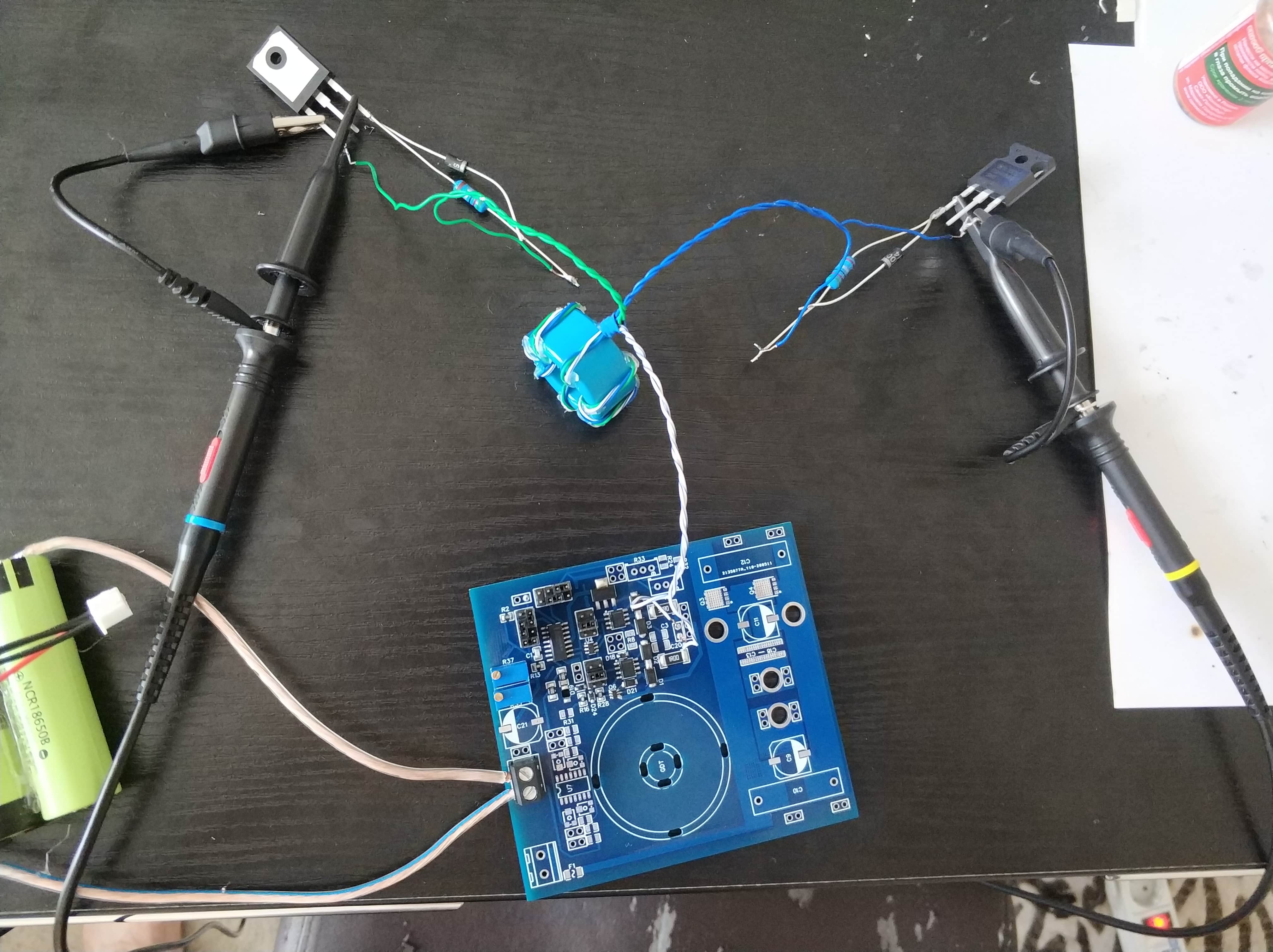

Ребят, в общем начал я сборку сия детища.
И ради интереса подключил FGH40n60, к выходам Ucc'шек, топология ровно такая же, как в Simple SSTC, ну и наблюдаю иглы на не нагруженных транзисторах в 5 вольт, которые устраивают повторное открытие.
Вероятно это по причине большого количества витков на этом GDT и длинных, необрезанных проводов.
Кстати, диоды на затворах только увеличивают иглы на вольт. А резистор, шунтирующий конденсатор, перед GDT погоды не делает. Ровно, как дополнительные диоды, паралельно выходам Ucc'шек. Никакой разницы не заметил.
На UCC'шках по питанию, на каждой стоит пара керамики100nF + 47uF, прям на ножках, на обратной стороне платы.
Хотел бы услышать ваше мнение, в том числе о причине данных игл?
Re: "Мощный" драйвер полного моста
Posted: 03 Jul 2020, 15:17
by super_bum
Похоже на дедтайм, проходящий через ГДТ.
Posted: 04 Jul 2020, 05:02
by korshyn
Да, я гнал через TLку, у которой встроен дедтайм в 5%, а оно разве всегда так проходит, всмысле эти биения в нуле?

Вот что вышло:
