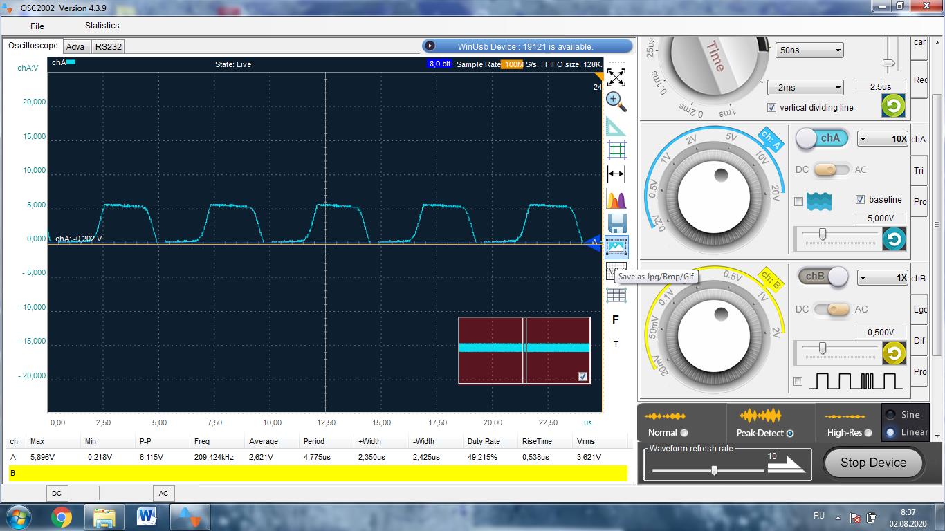

Ради интереса разрезал земли между диодными вилками. Картинка стала намного красивее, но так оставлять нельзя. Сильно греется, но оно и понятно...
Re: Трансформатор обратной связи - уже не модно ;)
Posted: 02 Aug 2020, 09:02
by korshyn
В общем, пересобрал я эту ОС на новых диодах. Старые наверное навернулись после всех этих издевательств, может ток утечки стал больше...
Вот что сейчас, на новых.
