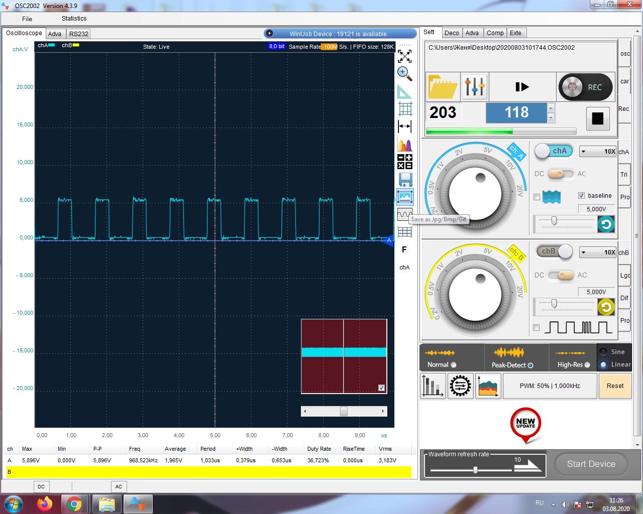

Теперь перенёс всю конструкцию обратно на маленькую теслу.
И дела такие: От 24 вольт не запускается, только на "перепутанных" концах первички, скорее всего на 3 гармонике и частота улетает в 960 кГц.
Естестественно всё греется, а на входы UCC'шек приходит вот такой сигнал, после инверторов. И что не очень хорошо, там нет 50% заполнения.
А IGBT FGH40b60smd на удивление всё ещё работают.
Амплитуда сигнала немного искажена т.к подключал без заземления.
