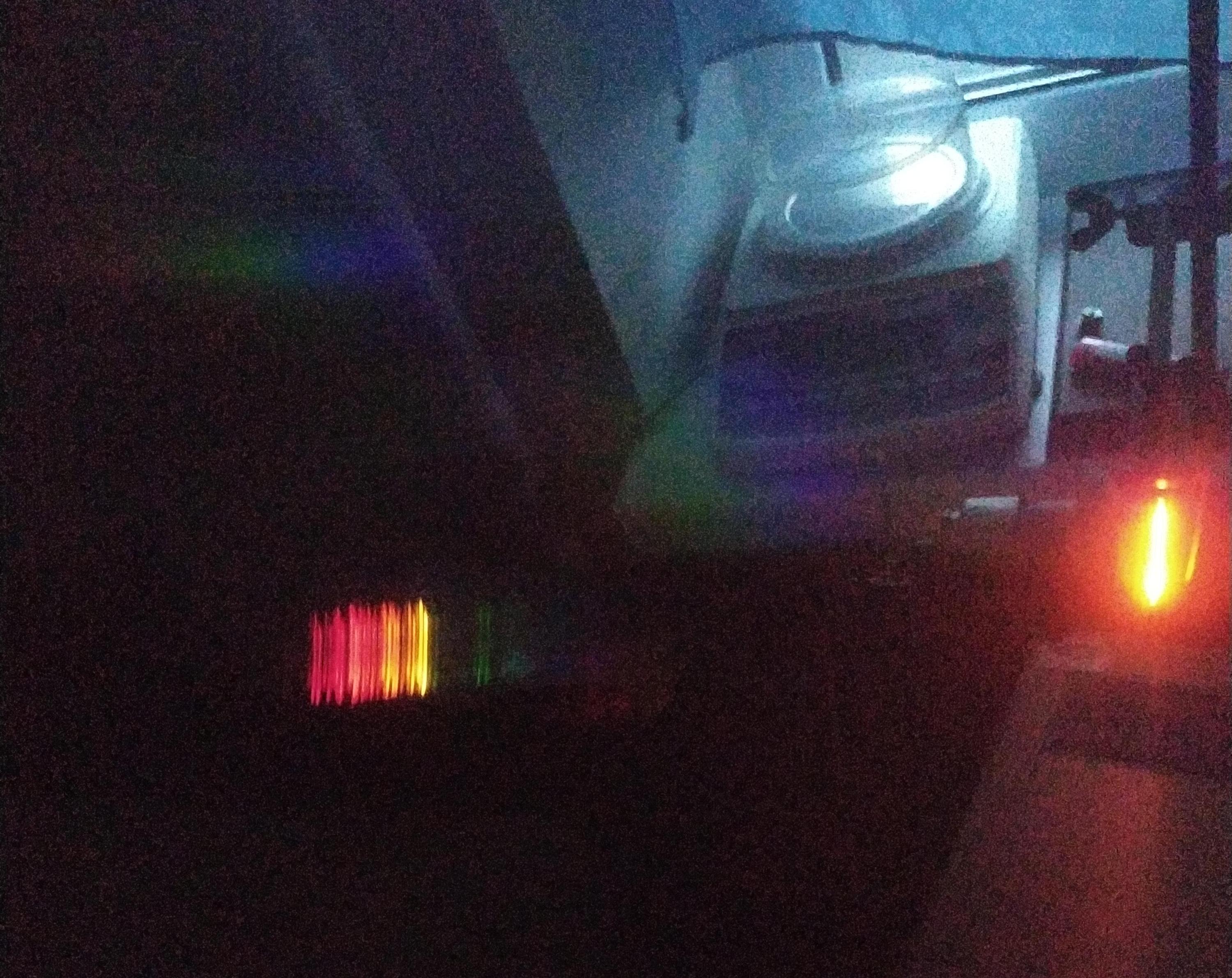

Был некоторый геммор с правильным включением этой лампы — по ней практически нет информации в сети, так что разбираться приходилось наощуп.
Оказалось ей не только нужен импульс для зажигания, но и питаться она должна от постоянного тока с соблюдением полярности. При подаче переменки(я так питал изначально) — лампа отдавала фиолетовым, скорее всего спектром металла одного из электродов.
В любом случае, разобравшись — баллон лампы был обмотан изолентой, оставив лишь небольшую щёлку для прохождения света:
Фотографировал через дифракционную решетку, почти в темноте:
Ну и результат, сравниваем спектр лампы со спектром неона из литературы — да, действительно это он.
Даже есть мелкие тусклые линии, например красная самая справа, или синяя справа в синей области.
