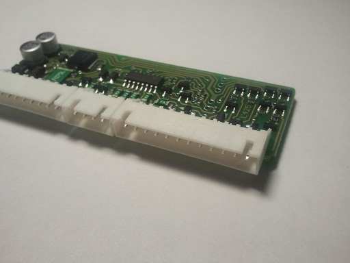

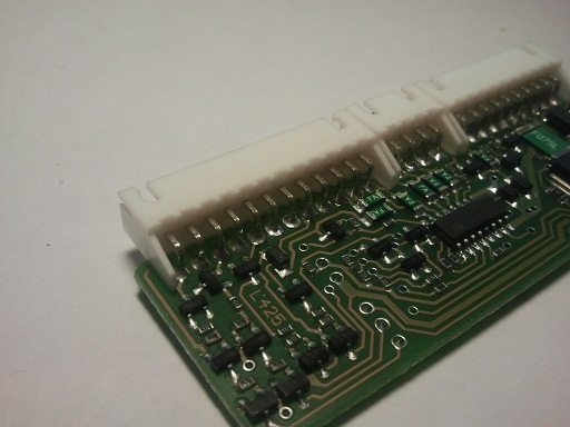

Помогите опознать разъем
Да, в разделе компоненты не помешал бы подраздел "другое" или чтот в этом роде...
В общем порылся в инете, но что-то так и не удалось из кучи хлама найти нужное...
Может кто в курсе маркировки вот этого: (и попутно чем обжимают клеммы в ответной части, хотя думаю если будет тип размера, ответ на этот вопрос станет делом пяти минут)

Ну хоть шаг разъема скажи 2.54, 2 или еще меньшею Так непонятно.
Попробуй на диджикее поискать. Обычно такое находится. Там и картинки есть.
2.54 шаг...
А по поводу диджикея - попробую..

WF-2R. Вместо 2 - подставь свое количество контактов
Брошу ссылку с ответом на свой первый вопрос, мало ли, кому когда...
http://www.jst-belgium.be/downloads/series/eXH_1.pdf

Не путайте человека, это точно не WF-XR. а по второй ссылке очень похожие разъемы, но smt типа только 3, 4 и 6 контактные. Тоже нето.
