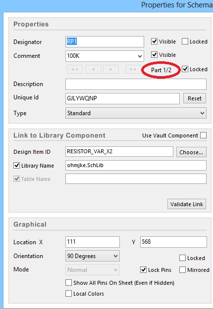

Приветствую.
Есть *.schdoc файл со схемой одного канала УНЧ, где один из элементов - сдвоенный потенциометр. На схеме размещена только одна его половина ("Part").
Как сделать, чтобы на уровне выше в двух каналах использовались две части одного потенциометра, а не два отдельных?

by aitras
Думаю, можно только разместить потенциометр отдельно от этих каналов на общем листе, где они объединены.
Потому что в каналы должны быть полностью идентичны.

by ohmjke
Хмм, в принципе, тоже норм вариант, спасибо!
