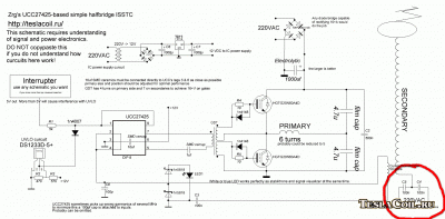

Просматривая некоторые проэкты тесластроителей, наткнулся на интересное(для меня, как новичка) явление: ZERG с теслакойла (teslacoil.ru) заземляет(или что он там делает :) ) вторичку теслы, не обычным способ, а на 220В через конденсаторный делитель (в статье так и написано, мол альтернатива заземлению) http://teslacoil.ru/katushki-tesla/tran ... vaya-sstc/, так вот чем чревато такое заземление, то есть какие недостатки по сравнению с обычным ?
P.S Если можно опишите физику процесса подетальней :)
Вот оно то самое "заземление"

Недостаток есть - может элементарно пробить эти конденсаторы и поубивать все живое вокург. Физику процесса я расписывал вот тут

и еще чем мощнее тесла тем больше проблем будет с таким заземлением.
для настольных теселок это вариант нормальный при использовании правильных конденсаторов. но для более мощных катух надо нормальную землю тянуть. хотя б с батареи брать или водопровода.

Сергей,misterio, спасибо, за ответ.Я думаю, мне для мне для sstc5 http://www.stevehv.4hv.org/SSTC5.htm, как раз таки маленькой катушки, и такое заземление через два к78-2 подойдёт(а то не очень охота копать во дворе 2-метровую яму :) )

Y1 достать не проблема и никого не убьет

Нет. Производитель не гарантирует что X2 не пробьет. Он гарантирует только что если его пробъет, он не загориться. А Y2 - гарантированно не пробъет. В итоге, если ставить X2, того кто словит стример может очень легко убить так как стример обеспечит пробой кожи, а розетка - ток через тело.

BSVi wrote: А Y2 - гарантированно не пробьет.
Вроде бы производитель говорит, что если y2 пробьет, то цепь будет разорвана.
То есть, лучше все таки заземлиться на батарею?
Re: Альтернативное заземление
Posted: 01 Mar 2014, 20:07
да

На схеме заземление не на шины питания, а на сеть, причем на оба провода чтобы уравновесить потенциалы.

Я понять не могу, почему нельзя цеплять к минусу питания? И даже больше могу сказать... я цеплял этот конец вторички на минус схемы управления... казалось бы там самое хрупкое, но все-равно катушка нормально работала...
Вот и вопрос, в чем суть? Чего стоит боятся? Почему так не делают...

А по схеме - провода питающей сети более выгодное заземление по мнению высокого напряжения высокой частоты, даже если вы определите ему идти на минус схемы управления, который по умолчанию менее выгодное заземление, то оно, ВВ ВЧ напряжение, дорогу себе найдет.

Номиналы - по реактивному сопротивлению на частоте вторички. Для 50Гц проводимости не будет, а для ВЧ будет проводник. Для ВЧ тока вся проводка становится большим противовесом.
Однако это приемлемо в случае Sipmle Tesla - с её размерами и мощностью. Что-то большее уже может "неудовлетвориться" таким заземлением. Вопрос в целом спорный, кто-то скажет что я не прав и можно делать всё что угодно, вот только если у кого-то что-то сгорит, вопросы будут не ко мне.
Как удобоваримый вариант можно использовать противовес в виде тороида в пару раз больше чем основной, или металлического листа, подойдут металлоконструкции - в общем какой либо предмет обладающий ёмкостью для уравновешивания ёмкости стримера и отвода ВЧ тока.

Два конденсатора ставят для того, чтобы в качестве заземления использовать оба провода сети. Большие катушки не заземляют на питающие провода потому, что у проводов есть сопротивление и индуктивность и на них будет падать напряжение. Чем больше катушка, тем больше ток течет во вторичке и тем больше будет падать на паразитных элементах сети. В итоге, напряжение может достичь такого уровня, что просто сожжет другие приборы включенные в соседние с катушкой розетки.
Подобный эффект бывает если кто-то варит сваркой в домах с плохой проводкой. При этом, бывает, выгорает бытовая техника в соседних квартирах.

А если такой вариант. Допустим я прихожу к незнакомой розетке))) Нахожу в ней фазу и ноль. Отправляю конец вторички в ноль, без конденсаторов и прочего, ну и запускаю конструкцию...
На сколько такой вариант безопаснее двух кондеров? Или наоборот опаснее?
Posted: 27 Nov 2014, 14:45
Опаснее во-первых, тем, что можно забыть найти ноль. Во-вторых, на нуле далеко не ноль относительно земли.
