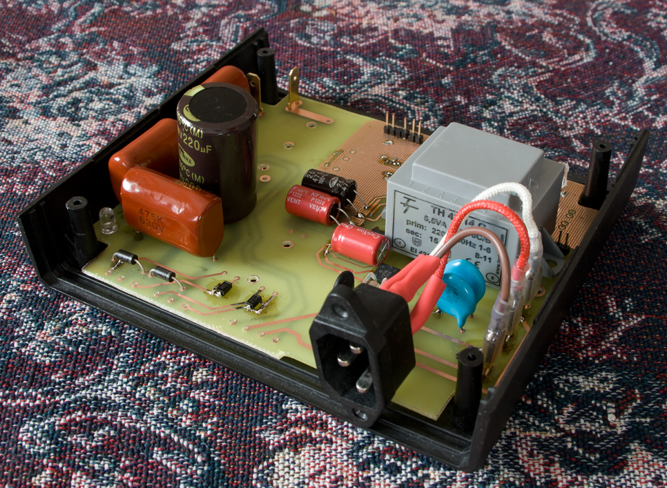

Итак, небольшое обновление - собрал плату до того уровня, когда уже можно писать код. Так как это - чисто макет, даже не отмывал толком. Его задача ответить на мои вопросы, а потом он пойдет в утиль.
Верх:
Низ:
Уже нашел несколько багов, в основном, механических. Пока делал, подумал, что, возможно стоит использовать готовые токовые трансфомраотры, вот такие:
Но нужно протестировать, что они выдают.
Начал писать код. И тут случилось ужасное - я, похоже, придумал, как сделать фазокорректор на stm'ке. Ужасное, потому, что это, как и множество других бредовых идей может занять много времени, но идею нужно проверить (тут стоит упомянуть, что у меня уже несколько раз были идеи как сделать фазокорректор на процессоре, но все они оказались плохими). Это потребует несколько большую stm'ку, типа той самой stm32f372, которую я хотел ставить раньше, но зато там есть еще и компаратор - получится все в одном мелком корпусе, ляпота.
В любом случае, запущу пока так, а там буду тестировать и думать. Если действительно удастся написать фазокорретктор и скомпенсировать эти 150нс задержки, то 800кГц такая тесла потянет совершенно без проблем.

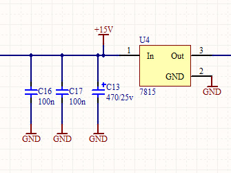

Posted: 02 Mar 2013, 23:30
Итак, первые жертвы. Произошло то, чего я никак не мог ожидать - перепутал вход и выход стабилизатора. В итоге, выгорело все - и stm ка и bluetooth модуль. Хорошо, что есть запас. Не повторяйте моих ошибок :)
Перепутал их я из-за привычки "ток течет слева на право и сверху вниз". Хотя, в этом и задача макета - отловить мой маразм.
