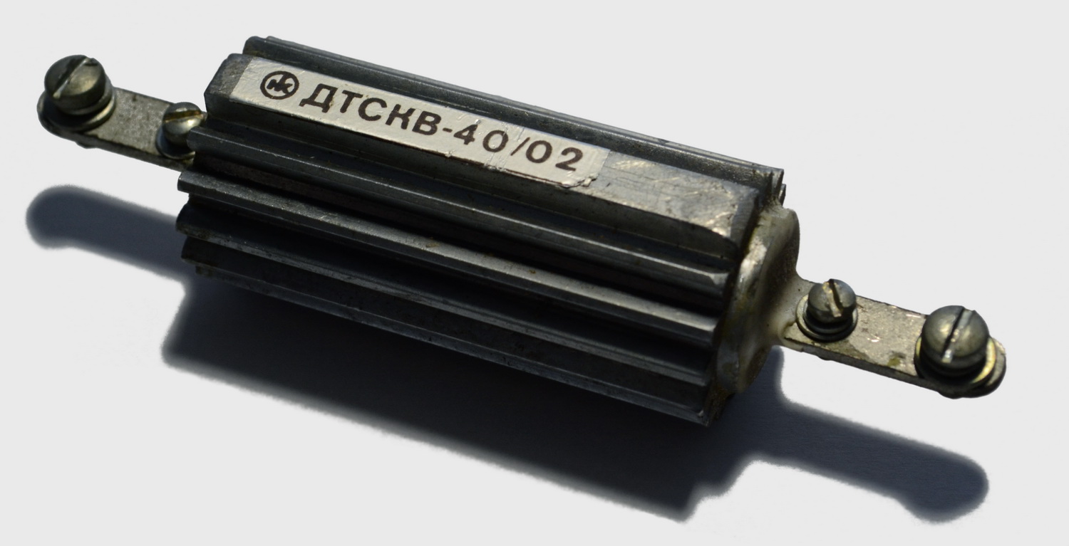

Ток мерять планирую в плюсе, вот этим:
На 10А имеем 50 мВ, или 5мВ/А
Собственно сейчас перебираю варианты усилителя для него. Присмотрел AD8551. Еще посматривал в сторону дифференциальных, и усилков шунта, но вот думаю что может избыточно... Смущает то, что напряжение БП плавает в широких приделах. Стоит заморачиваться с отдельным питанием для ОУ, чтобы улучшить линейность? Не хочу строить иллюзий, но и показометр хочется более-менее точный...
