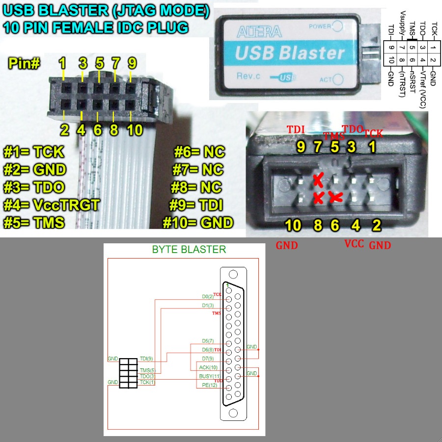

Нужна помощь вычитать прошивку из Max2 EРТ240Т100I5N
есть вот така железка
на ней есть такой чип

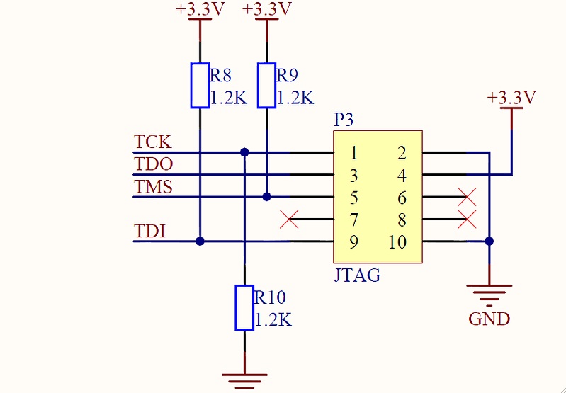

подпаялся я на плату 6 пинов VСС GND TDI TMS TCK TDO они там подписаны
уже делал и подтяжку
и байт бластер собрал
на некоторых компах китайский друг определяется как два бластера (судя по всему зависит от ревизии USB хаба) на одном компе определяется нормально
немогу вичитать прошивку в Квартусе 13
Сергей помогите вы то хоть с Альтарами работали и знаете что где да как а я он бьюсь и толку мало
привезу куда скажите блок спасибо
ну или кто другой работал с этими чипами может помочь в пределах Киева привезу железку вам ПОМОГИТЕ зараее всех благодарю

там этом разделе насколько помню tool-> programminng
есть кнопка autodetect когда нажимаеш чип себя никак не проявляет ни в каких окнах ни тут ни в хардваре сетап вообще тишина
у меня такое подозрение что что я что-то делаю не так (с USB Бластера идёт 2,5в на плату на вот те пины к которым я подпаивался)
Re: Помоги вычитать прошивку из чипа Max2 (EРТ240Т100I5N)
Posted: 11 Jun 2013, 22:19
by Solderer
А питание CPLD-хи откуда идет? Не с бластера часом? Предполагаю, что так и есть, и мощности программатора просто не хватает, поскольку кроме макса напряжение уходит еще куда-то.
