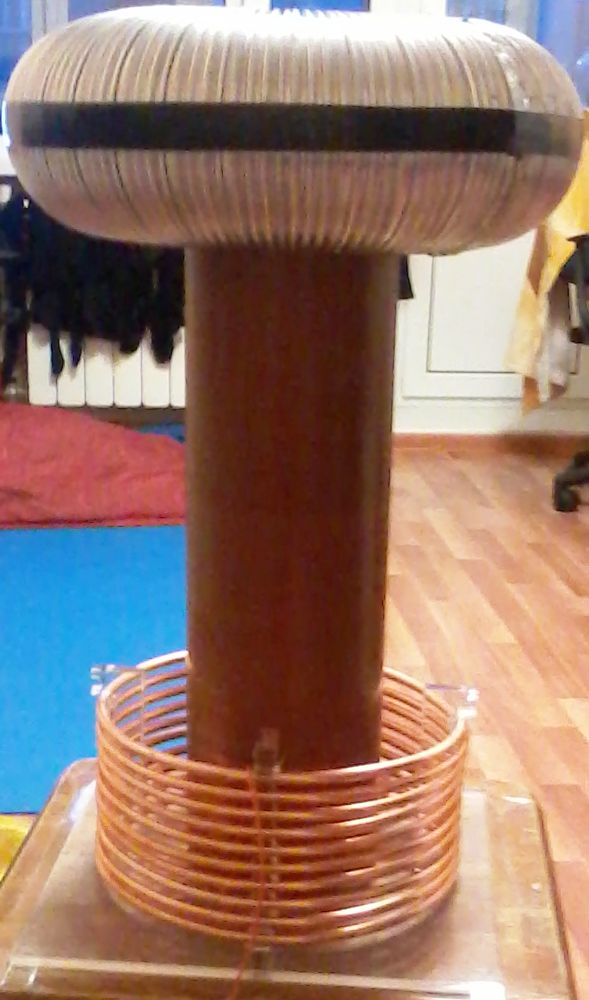

Ну и решил доделать свою ДРку , есть рабочий макет , но уже хотелось бы переделать на чистовую

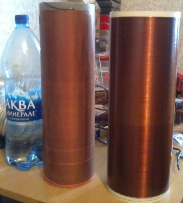

до этого была вторичка со следующими параметрами :
высота намотки 35см
диаметр провода 0.224мм
диаметр трубы 11см
сейчас уже намотана вторка с параметрами :
длина намотки 33см
диаметр 12.5
провод 0.224
тороид в обоих случаях 30см внешний и 10 см диаметр

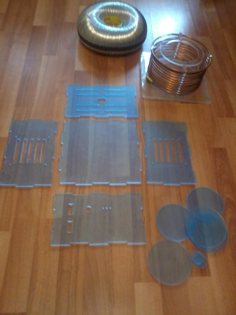

на данный момент готовится корпус и переделывается первичная обмотка под новую вторичку
сейчас будет переделываться абсолютно вся электроника
драйвер , силовая , прерыватель , ммс
не много о корпусе
оргстекло 5мм толщиной
основание имеет размеры 25 на 25 см
высота 15см - не считая высоты стоек первичной обмотки

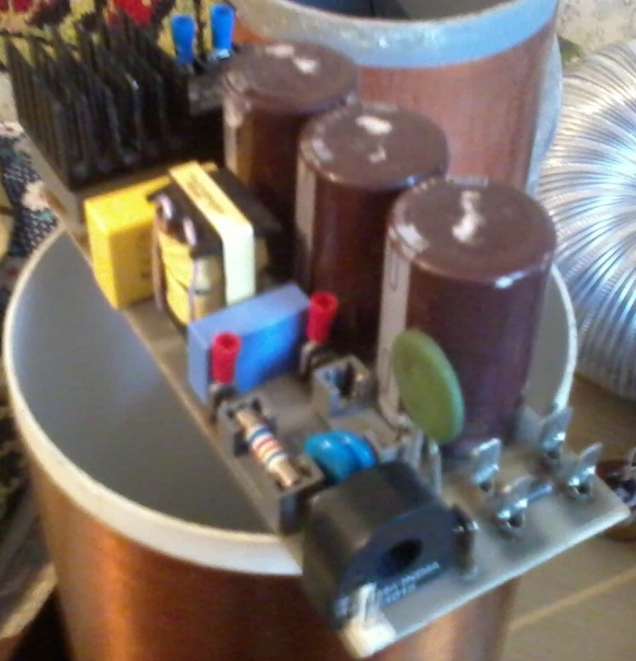

фильтр питания :
по входу стоит ТТ талема на 25А и термистор для плавного заряда
2 держателя для предохранителей
виртуальная земля на конденсаторном делителе
диодный мост на 50А далее по + питания стоит реле (нормально замкнутое )
емкость электролитами 3 по 330мкф 400в + супрессор на 400v
по де пожевые клеммы на + и -
фильтр питания

разобранный корпус
