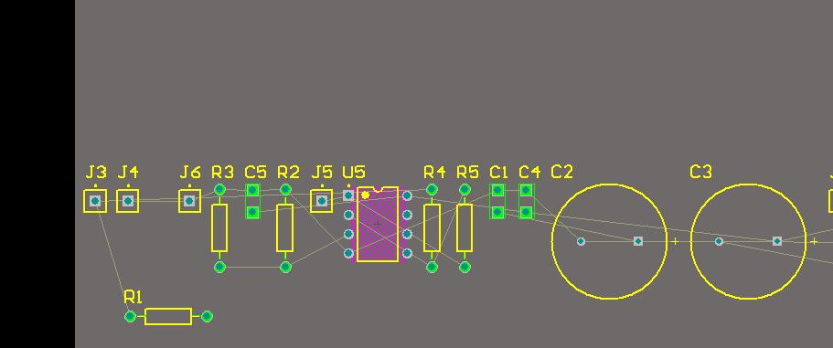

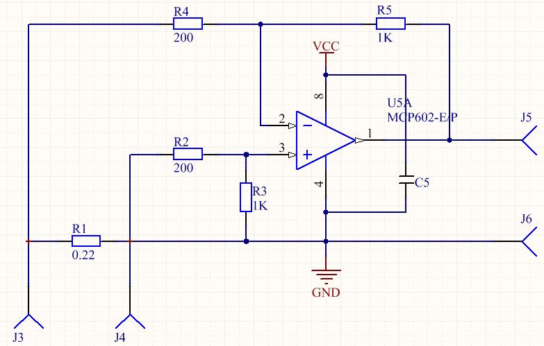

Здраствуйте, столкнулся с непонятным поведением альтиум дизайнера. При разводке платы исчезает связь резистора R1 с остальной частью схемы. Пробовал ставить Manual Junction, не помогло. В чем может быть причина такого поведения программы ?

Вообще, глядя на схему, у меня возникают подозрения в ее бредовости. Вы уж извините, но я не уверен, что это будет работать. Причины этого следующие:
1. Что мы видим? Инвертирующий усилитель с коэффициентом усиления по напряжению 5.
2. Входные напряжения усилителя должны быть отрицательные, питание усилителя однополярно, на входах усилителя напряжение близкое к 0. Да, как будто усилитель способен работать с нулевыми напряжениями и входными отрицательными, но это всегда граничит с большими искажениями сигнала.
Рекомендую напряжение на входе + усилителя поднять на VCC/2.
Сообщение BSVi » 08 авг 2013, 12:15
Возможно, соединения попадают прямо на вывод разъема J4 (кто знает, как он у вас нарисован). Попробуйте перерисовать схему так, чтобы небыло перекрещивающихся проводов.

Сообщение LElectron » 08 авг 2013, 21:55
Пересоздал проект, глюк исчез.
