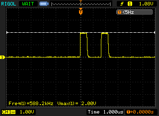

Вопреки ожиданиям, на ножке появляется два прямоугольника:
Тоесть, флаг не сбрасывается.

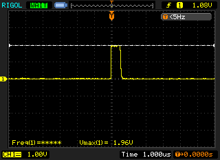

Выдает правильную картинку:
Если поставить TIM2->SR = 0; в начало прерывания, то флаг сбрасывается корректно.
