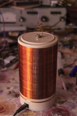

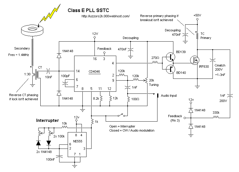

Все началось с того, что я начал думать над подарком отцу на день рождения.
Решил сделать небольшую безопасную сстц, которая может воспроизводить звук в хорошем качестве с любого источника.
Остановился на е-классе с фапч.
Дизайн был позаимствован у обычного е-класс'а, который уже давно стоял на полочке:
ФАПЧ был сделан на основе этой довольно известной схемы:

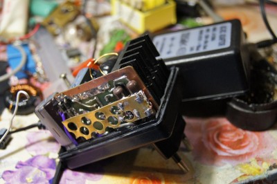

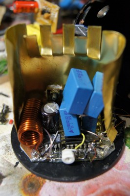

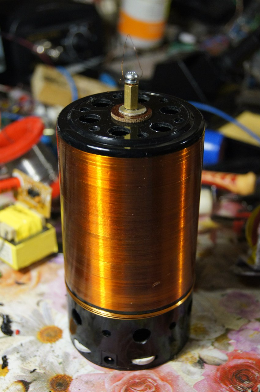

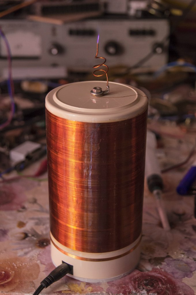

В итоге получилось вот это:
Ключ IRFZ46, драйвер IXDD609, капы в контуре B32652A 100нф, греются, что поделать...
Тут надо ВЧ керамику от APC

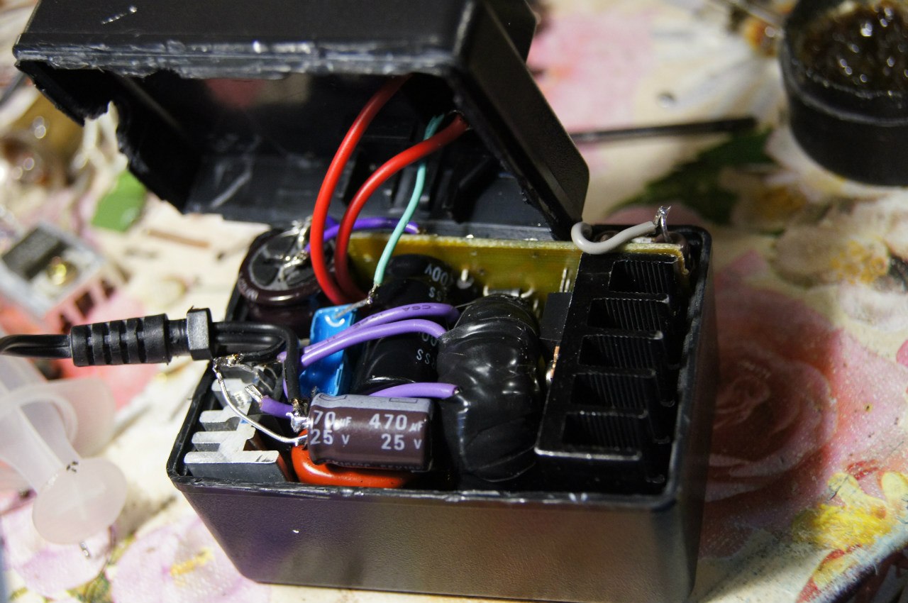

Поскольку БП под нужное напряжение у меня не было, пришлось изготовить.
Полумост на ir2153 и irf740
Выходное напряжение 14.5В при токе 1.5А
Качество звучания приемлемое, учитывая низкую резонансную частоту вторички.
http://vk.com/video_ext.php?oid=81396289&id=165825708&hash=d8f453f35373e31e&hd=1

Красотища! Главное, что законченная конструкция получилась, что не часто бывает! А БП в таком исполнении не греется?

iEugene0x7CA писал(а): с модуляцией класса А

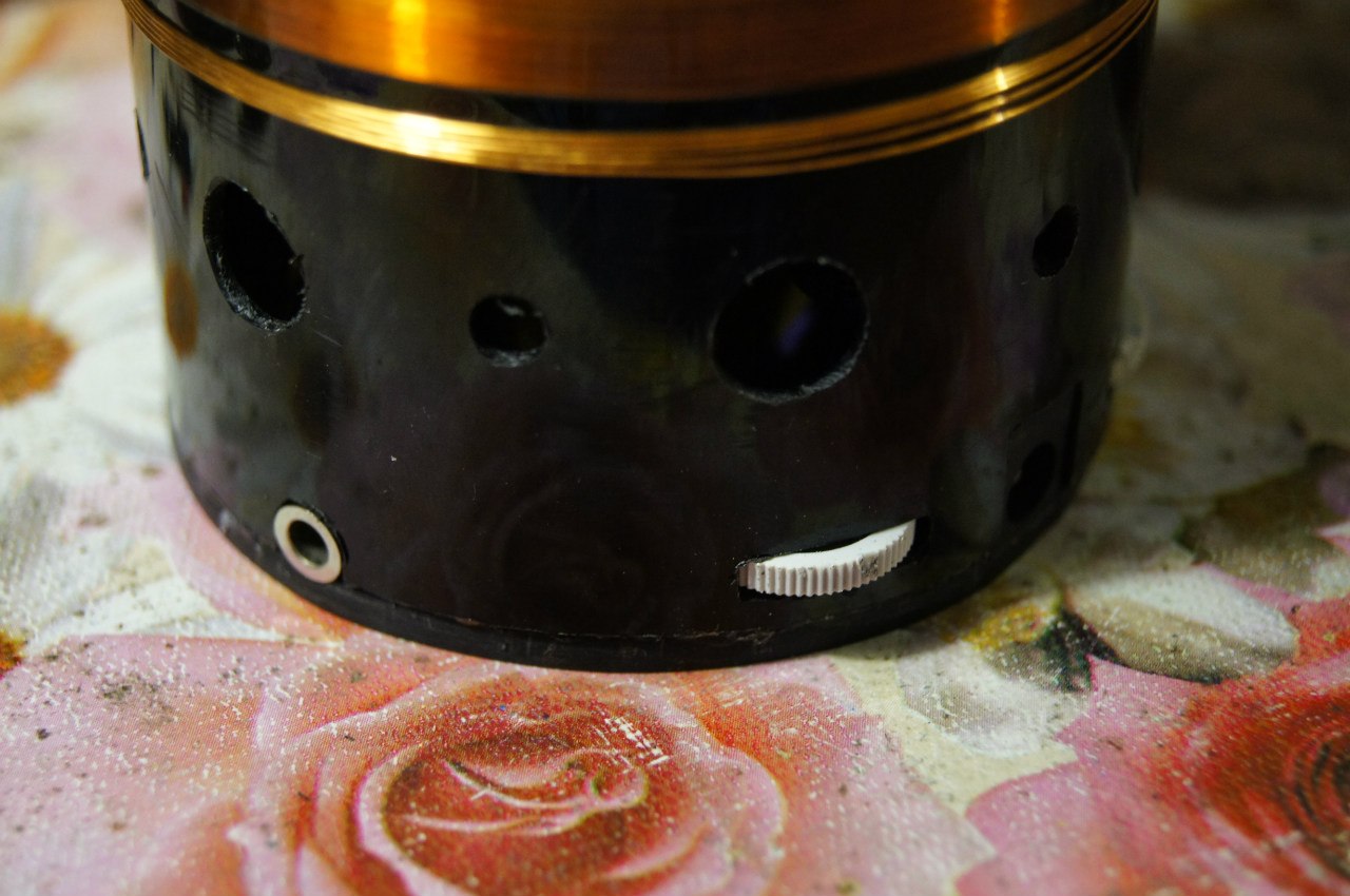

Как там с нагревом? Это же класс А
Моя сстц может непрерывно хоть полчаса работать, и без того довольно малое тепло рассеивается и выходит из корпуса через дырки. Она потребляет 20ватт, и, судя по нагреву, кпд около 70-80%
В БП самая горячая часть - резистор питания ирки, он разогревается очень сильно, но уже не хочется что-либо с ним делать.
Сообщение BSVi » 11 сен 2013, 17:56
Я собственно про этот резистор и спрашивал. А сделать с ним можно просто - намотать еще одну обмотку на трансформатор от которой питать ирку.

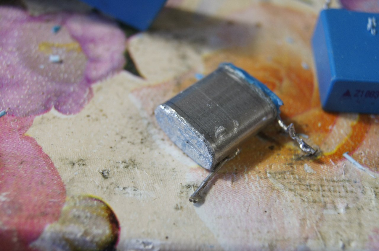

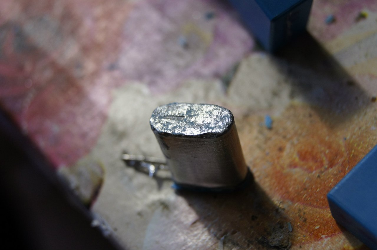

А что это за конденасаторы такие голубенькие(те что на 1кВ, судя по надписи)?Я видел их зерг применял для ММС в ДРках, а разузнать что это за агрегаты никак не доводилось...Не подскажете?
Прошу прощения за оффтоп.
Nikomo
Сообщения: 261
Сообщение Nikomo » 12 сен 2013, 17:49
Спасибо.
freeman401
Сообщения: 56
Откуда: Архангельск
Сообщение freeman401 » 13 сен 2013, 14:05
Это очень хорошие капы, у них минимальная индуктивность и хорошие токовые характеристики. В дрсстц отдают около 70-100А/штука при незначительном нагреве.
Вот фото внутренностей:
