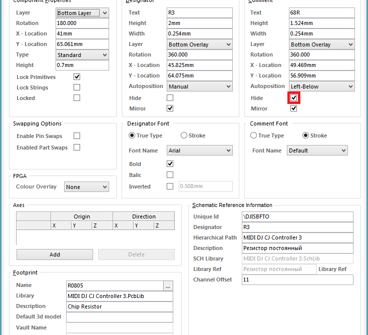

Я ошибся в предыдущем сообщении - не Дезигнатор (он по умолчанию включен), а Коммент. Там номиналы пишу я.
И если в схеме в свойствах компонента включен Comment
то на плате потом опять же в свойствах компонента убираем галочку Hide у Comment
Ну и потом в свойствах этого обозначения меняем слой
Для Дезигнатора можно сделать все аналогично. Только на слое шелкографии уже их не будет.
