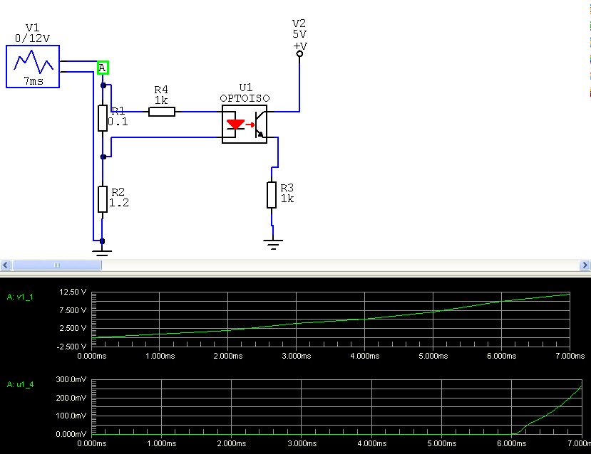

Меня давно посещают мысли проверить эту несколько дурную идею:

при каком напряжении на диоде он светить начинает? для малых токов в общем-то еще что-то, только без R2, а на больших - еще та печка... для PC817 при токе диода 20мА на нем падает 1,2В... на 10 амперах шунт будет греться аж на 12W при падении 1,2...

Posted: 11 Nov 2011, 20:25
by Melted Metal
Все номиналы от башки, естественно, их надо корректировать по месту.
Попробовал просимулировать:
Не очень. Но если нагородить несложный усилитель:
Уже интереснее.

Идея собственно не дурная, все правильно, светится начинает при 1,2V, ток 10-20mA, резистор R2 нужен (1k явно много, достаточно несколько десятков ом).
Резистор R1 необходимо пересчитать.
Если схема просто ключевая, то зачем городить огород.

Ну основная задача, как я понял, это "спустить" токовый сигнал "с небес на землю", а уж номиналы подбирать надо по месту, как я уже сказал. Оптроны рулят.
