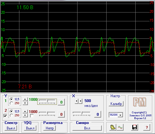

Posted: 14 Jun 2014, 12:36
by gr9e6ed
красный генератор на 555 зелёный выход гдт. это нормально?
Re: Вопросы по постройке
Posted: 15 Jun 2014, 06:23
by gr9e6ed
И без нагрузки на первичку ток на мосфетах должен быть?
