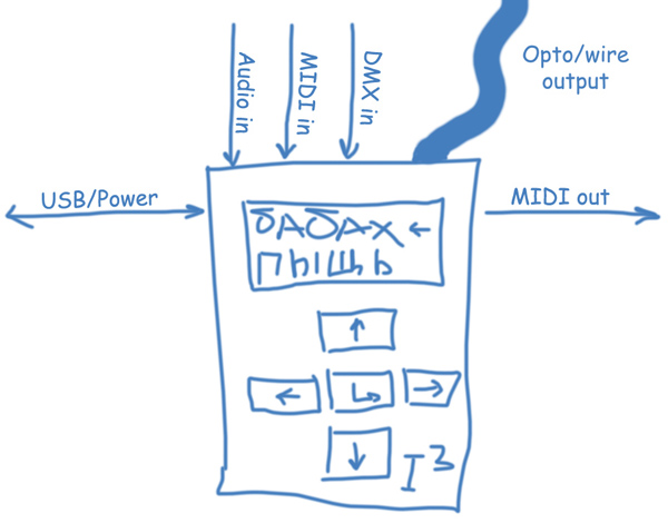

Фичи
Итак, что я хочу организовать в прерывателе? Прерыватель будет батарейным, с переключением на питание от USB. Питаться будет от двух AA батареек/аккумуляторов. Будет небольшой индикатор. Концепт примерно вот такой:
Список режимов, которые я хочу организовать:
  • Все режимы должны запускаться как один раз, так и постоянно
  • Постоянная модуляция с регулируемой скважностью и частотой
  • Модуляция первой модуляции
  • Еще одна модуляция
  • MIDI - слейв, воспроизводит то. что ему приходит с MIDI устройства, клавы, к примеру. Хотелось бы сделать полифонию, хотябы на 3 голоса, но это может оказаться непростой задачей.
  • MIDI - мастер. Играет сам музычку с внутренней флэшки и передает ее другим устройствам. Таким образом, можно грать на многих теслах одновременно
  • DMX - слэйв. Ну ,тут понятно. Теслой рулят со стандартного DMX - пульта.
  • Audio in - возможность играть на тесле гитарой и другими обычными аудио источниками. На сколько это нужно - непонятно, но сделать это не сложно, поэтому берем :)
  • Хотелось бы еще, чтобы девайс представлялся компьютеру MIDI устройством при подключении по USB и мог играть музычку прямо с компьютера.
Конфигурация этого все будет по USB. Естественно, будет загрузчик с помощью которого можно обновить программу.

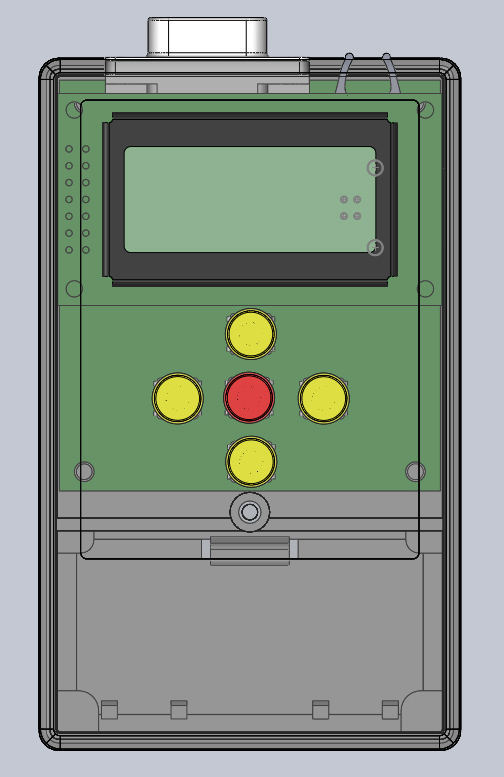

Posted: 19 Dec 2011, 14:19

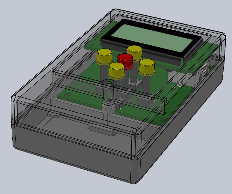

На выходных пытался найти тактовые кнопки с длинной штока 21мм. Оказывается, это - редкость, удалось купить только 2 штучки. Тем не менее, заложил их в конструкцию. Иначе, пришлось бы делать еще одну плату на которую устанавливать клавиатуру. Этого я делать не хочу, поэтому, пока не приспичит, буду придерживаться основной линии партии и считать, что смогу достать 21мм кнопки.
Много моделировал интерфейсов. Что-то мне ничего прям так чтобы сильно не нравится. Вот, собственно самое красивое (и очевидное) из того, что получалось:
Скорее всего, буду делать именно так. Места на плате совсем не много.
Придется тулиться. Возможно, даже на обратной стороне детальки ставить.
До сих пор думаю над управлением, особенно - включением и выключением. Ставить больше кнопок не хочется. Скорее-всего, включаться и выключатся прерыватель будет при удержании кнопки вверх (или вниз). Но это созадет неудобства - придется проматывать меню не нажатием кнопки, а постоянным нажиманием.

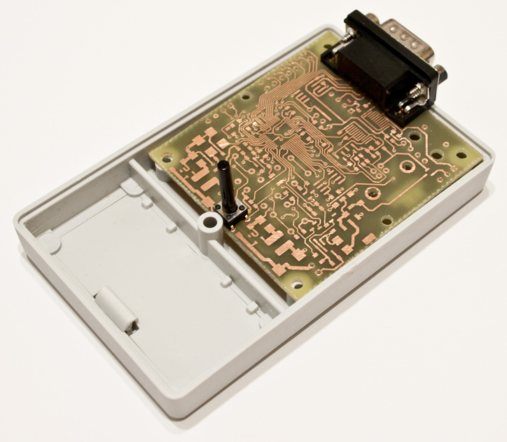

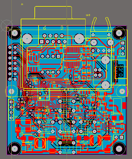

Фууух, развел плату. Потратил на это порядка 2х дней О_о. Очень сложная плата вышла.
Не получилось нормально разместить кварц (а кварц - самая чувствительная штука), поэтому кварц заменен на кварцевый генератор. Он хоть и дороже в 10 раз, зато надежнее.
Теперь нужно сварганить эту платку хотя бы, на коленке.
Я сейчас думаю вот о чем: я ведь заказал STMки с 32к памяти. А этого в легкую может не хватить: 8к на загрузчик, 8к на юсб + 2 к на дисплей + 5к на операционку, 5к на файловую систему, 5к на миди-декодер. И это все - еще очень оптимистично.
И тут есть небольшой подвох - я использую 48-пиновый корпус. Фишка в том, что STMки до 32к в таком корпусе стоят дешевле, чем 64-пиновый корпус. А вот после 32к, 48-пиновый стояит дороже, чем 64. Плату переразводить я не буду (да я и не уверен, что вмещусь даже если корпус поменять), но на всякий пожарный, заказал еще и 64к STMку.
Re: Прерыватель для (DR)SSTC i3.
Posted: 21 Dec 2011, 12:38

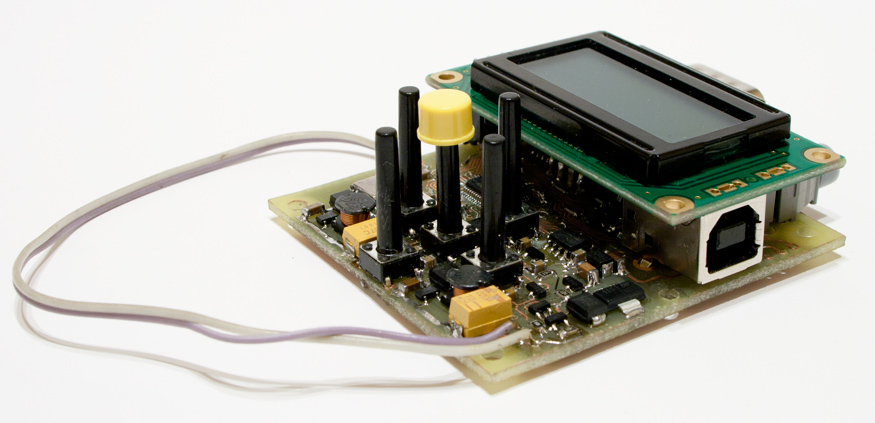

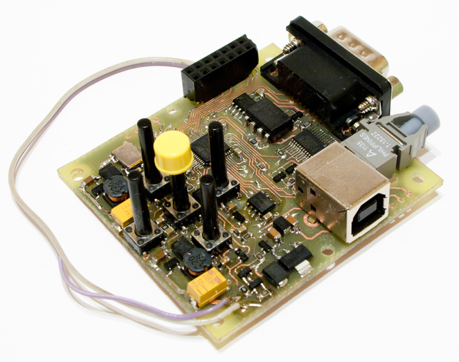

Таки решился, что экспериментальную плату буду делать на коленке и даже сделал. Теперь считаю себя настоящим психом.
Как это я запаивать буду - пока не знаю :D
Статистика: 162 отверстия, 82 компонента.
Posted: 21 Dec 2011, 23:14
by unidk
У меня есть хороший знакомый психиатр. Сходи к нему - он расскажет, как это все теперь запаять... :lol:
Posted: 22 Dec 2011, 14:45
Да нет, это мне нужно ему рассказать как это запаять:
Таки впаял stm32f103c8 (это на 64кБайта). Хотя бы, в разработческих целях. Самое интересное, что при запуске оно не пустило дымок, а очень даже нормально заработало. Вот что успел измерить:
  • Потребление при включении от батарейки (контроллер работает от 8МГц RC генератора, работает кварц, работает 485 приемник, преобразователь уровней и два преобразователя напряжения): 10мА
  • Потребление от батареек в отключенном состоянии: 450нА
  • Потребление от батареек при включеном USB: -15мкА (тоесть, USB немного заряжает батарейки)
Теперь нужно пробовать это все пл нормальному обмерять и программировать.

В процессе разбирательство с преобразователями появилось сразу несколько "пичалек".
Первая - классическая. LD1117 заводится с керамическими конденсаторами. Так как под тантал места нету, придется ставить TLV1117 - это техасовская реализация, в даташите написано, что она с керамикой хорошо дружит.
Вторая - оба повышающих стабилизатора работают пачками. Естественно, эти пачки пролезают всюду. Вот, к примеру, AVCC:
В принципе, 20мВ не так уж и страшно (да и на выходе фильтра стоит всего 0.1мкф, можно еще прилепить), но не приятно. Застабилизировать это дело "в ручную" не получается, потому как пина для компенсации ОС в NCP1400A нету. Индуктивности увеличивать не получится - у прерывателя большой динамически диапазон по потреблению 1:100. Мешают эти пачки или нет, я узнаю только после того, как напишу аудио-часть.
