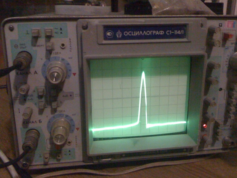

На D-S полевика правильный, cтабильный сигнал полусинус класса Е:
При попытке раздельного питания силовой и управляющей уже нифига не пашет, при любом напряжении на силовой, вплоть до 20В(больше не подавал, а то так уже спалил один транзитор, который ко всему нехило греется при любом напряжении питания в данных условиях)на D-S полевика виднеется вот такая осциллограмма:
При том, что частота её намного ниже чем заданные 1.4МГц.
