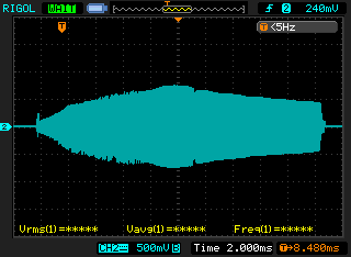

  1. Самый главный недостаток - это питание. Катушка кушает очень много энергии и вся эта энергия берется из конденсаторов, следовательно и конденсаторов нужно очень много. Я получил около 2.3 метра на 20 000 мкф заряженных до 400в, но напряжение на них очень сильно падает к концу заряда. В итоге, стример получается значительно меньше, чем мог бы быть к соажалению, напяржение на конденсаторах я не снимал, но вот так выглядит ток (300А/вольт):
    Как видно, под конец, где он должен увеличиваться, но уменьшается. Происходит это из-за падения напряжения на конденсаторах. Увеличивать емкость дальше не хочется - и так сильно опасно.

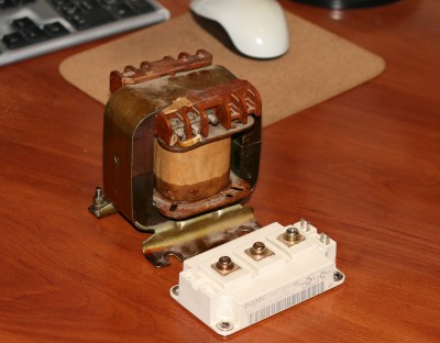

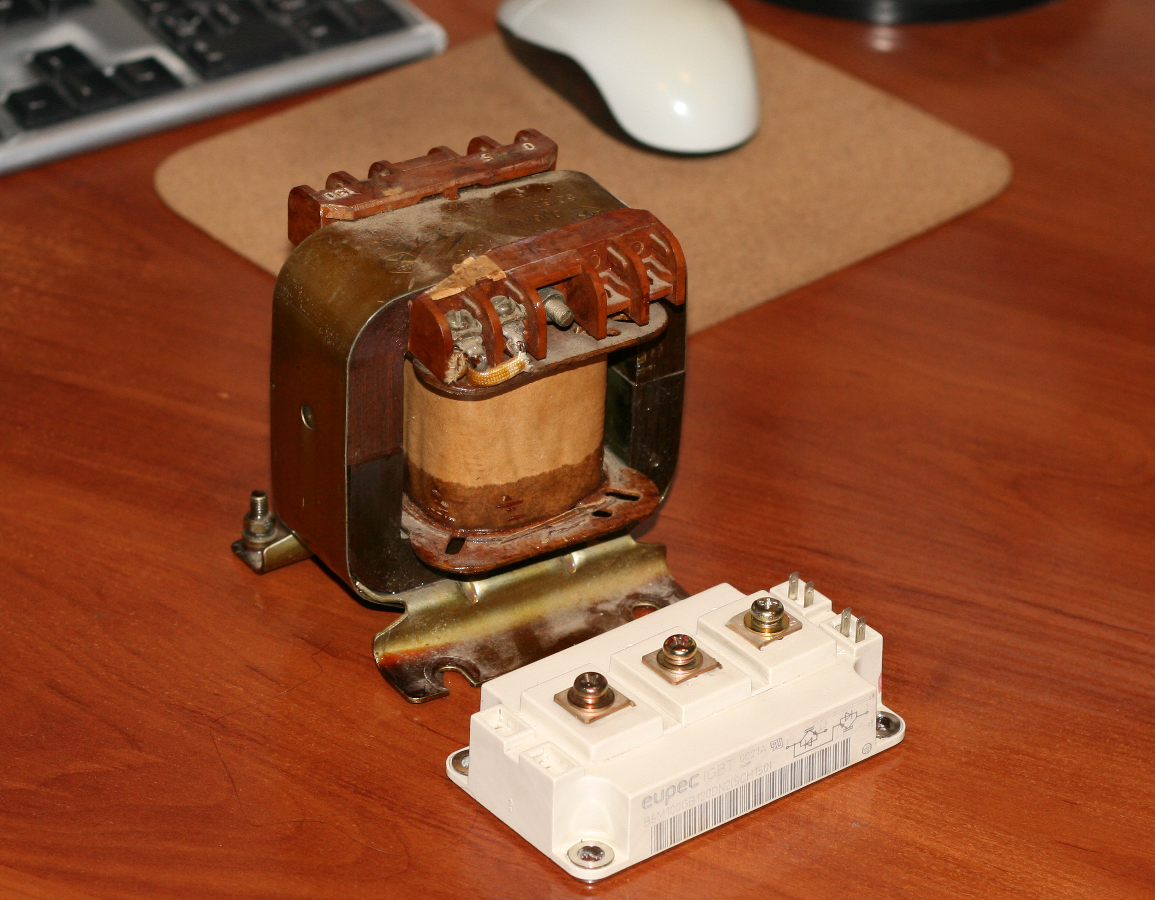

  5. Сердечник - по стопам barmaley'а из ОСМ1-0.16. Не лучший вариант, но такой просто легко достался. Потери в железе будут большими, зато он никогда не насытится.
Фото деталек, которые у меня уже есть:

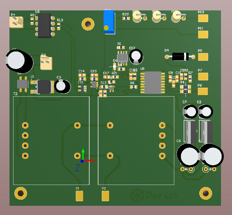

Уже, в принципе, разведена платка самого buck'а. Из необычного, есть детектор десатурации, который отключит питание на секунду, если на выходе будет КЗ. Все делается исключительно из того, что есть под руками и не особо предназначается для повторения, поэтому не обессудьте :)
