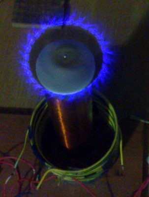

Скомпоновал все кишки теслы на одну плату, в результате это выглядит так(учетверитель справа - от другого устройства :) ):
И немного побаловался:
Ионный движок
Ионный движок
Пртиступаю к созданию схемы осуществления аудимодуляции и соберу нормальный прерыватель.

Ну по поводу прогрева и кислорода я то и имел ввиду, меньше кислорода - ниже шанс прострела, да и катоду лучше живется.
Результат как я смотрю без особой настройки очень даже. Наверное это максимум ЦВ без настройки что можно выжать. На (как принято называть) стоккато емнип кто-то вродебы сантиметров 6-8 (или даже 10) выжимал с 45й.
Лично я бы мотал первичку с кучей отводов на канализационной трубе, в прочем как и ОС, только ОС на куске муфты для трубы первички, чтобы была подвижная.
Сначала настроить по виткам первичку ( я бы ёмкость оставил не 5 конденсаторов, а штуки 3, не могу аргументировать прям сейчас, но VTTC запомнились качественно большим числом витков первички, штук 12-18, как-то связано с результирующим сопротивлением контура), а потом елозить обмоткой ОС и экспериментировать с гридлеаком.
Лично мне не дает покоя схема усилителя с заземлёнными сетками, только это усилитель а не автогенератор, и еще схема ВЧ факельника на полосковой линии. Но это уже совсем другая история.
Уж точно, я сам офигел когда увидел на терминале развесистый куст фиолетового цвета :D (на фото не полное питающее, да и фотик мобилы не передаёт всей полновесности мощи) Выложу, наверно, завтра фотку при 220.
