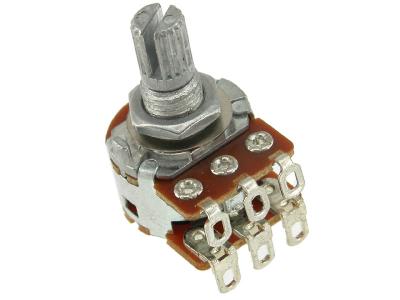

Появился один баг с усилителем. Шумит регулирующий резистор. Он у нас самый простой, двухканальный, обычный.
Когда вертишь, появляются шумы и при некоторых положениях слышны провисания, то на одном, то на другом канале.... Что делать??? Дискретные резисторы даже не пробовал... уж очень дорогие...

Posted: 28 May 2015, 00:34
by Qic
Известная проблема галимого китая. Решается заменой на крутилку подороже.

Posted: 28 May 2015, 00:44
by iEugene0x7CA
А в каком месте стоит этот потенциометр?
Может через него слишком большой ток идёт?
В идеале должен быть отдельно предусилитель для регулировки, а лампы уже в качестве выходных каскадов.
Re: Первый ламповый усилок
Posted: 28 May 2015, 07:35
На самом деле тут может быть целых две причины - первая - это хреновый потенциометр, вторая - твой усилок может быть не усилком вовсе, а очень даже генератором и крутя потенциометр ты срываешь генерацию, от чего слышно треск. Тут нужно осциллографом глянуть на выход и посмотреть что там.
Posted: 07 Jun 2015, 17:24
by eleutherius
Потенциометр стоит на входе, стандартная схема подключения. Проблема решилась экранированием сигналоведущих кабелей и покупкой потенциометра в другом месте (что-то у одних они все шумят=)). Спасибо за ответы.
