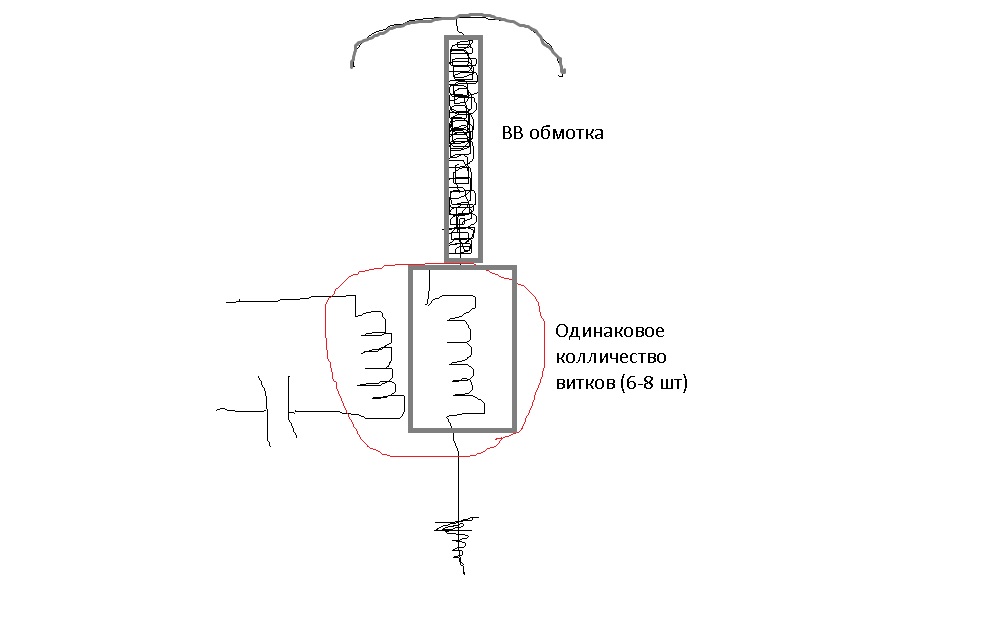

Кто пробовал делать конструкцию, как на картинке? Основная идея в том, что бы увеличить связь обмоток и защититься от пробоев... где-то у Тесла в патентах я читал про такие конструкции...
И еще... Почему в ТТ особо не стремятся увеличить связь первички и вторички? Транзисторы же не разрядник они же мощность качают беспрерывно...

Re: Вопрос — Ответ
Эта система называется магнифаер. Гуглтся по запросу tesla coil magnifier

Re: Вопрос — Ответ
Ну что же... Значит система имеет право на жизнь, но информации крайне мало... То что я нарыл не совсем то, что я задумал.
Магнифаеры, которые я нарыл имеют довольно много витков на L2. Да на некоторых еще и тороиды для защиты от короны между катушками L2 и L3...
Я же задумал делать чуть ли не одинаковым проводом L1 и L2. Почти как на картинке
Может кто видел такие конструкции в интернете?
Re: Вопрос — Ответ
Одинаковое количество витков работать будет плохо. Одинаковое количество витков не будет ничем отличаться от того, чтобы просто подключить драйвер к низу вторички. Работать такая система будет (гуглиться по tesla basefeed), но плохо.
