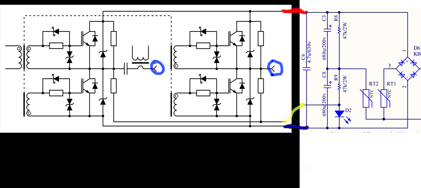

Re: Нужна помощь в переделке ST2 на полный мост
Posted: 20 Aug 2015, 11:51
by Frenky
Сори погнал что-то))))) это же выходы первички))))))
Posted: 20 Aug 2015, 11:58
