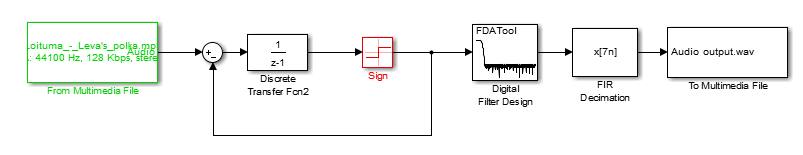

Естественно, первое с чего я начал - это сам модулятор. Если кратко, то весь цимус сигма-дельта модуляторов (по сравнению с ШИМом) в том, что можно отдельно управлять АЧХ сигнала и АЧХ шума, и, таким образом, вытеснить шум в область ультразвука, где его никто и не услышит. Чем больеш порядок модулятора - тем больше можно вытеснить шум в ультразвук, но тем нестабильнее сам моделятор. При любом неловком движении модулятор высокого порядка превращается в генератор.
Сначала я попробовал сделать подулятор первого порядка, чтобы было с чем сравнивать.

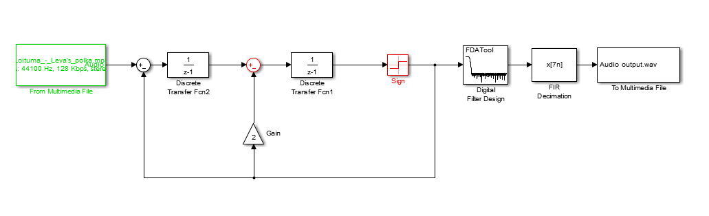

Звучит он довольно отвратно. Естественно, модулятор был модифицирован до второго порядка:
Звучит он уже намного лучше, но, все-равно, шумит довольно сильно.
Небольшими усилиями воли, модулятор разросття до третьего порядка. В этот раз в более общей форме и с управляемым нулем в передаточной характериситке шума:
Шума этого модулятора уже практически не сылшно, поэтому он и сойдет за рабочий вариант. Вот, к примеру, спектр выходного сигнала этого модулятора при подаче на выход 1кгц:
Видно и ноль в шуме и, что даже на 20кгц сохраняется 50dB сигнал/шум. Не аудиофильски, конечно, но, на практике, его не слышно.
