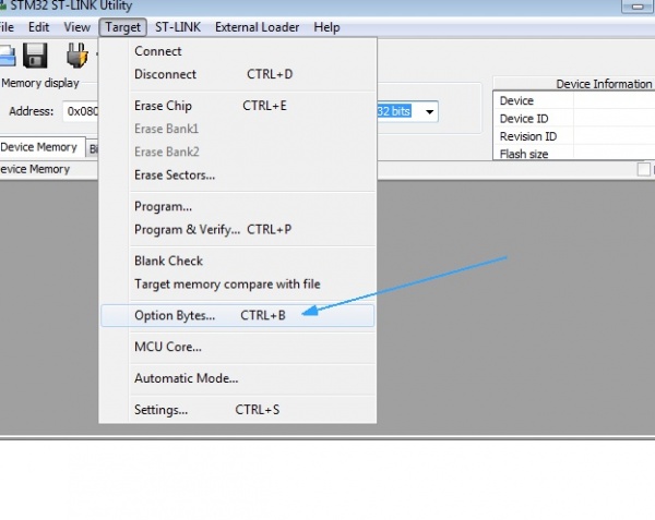

Для снятия защиты нам понадобится программа st-link utility. Скачать ее можно вот тут.
Запускаем программу и выбираем вот этот пункт, либо просто жмем ctrl-b:
