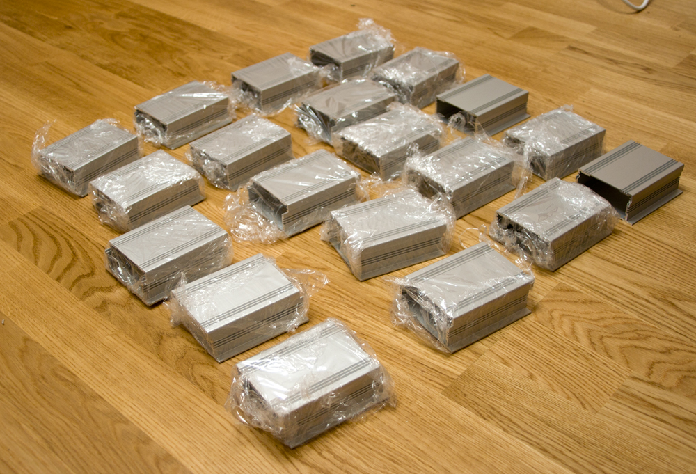

Итак, вот ответ на вопрос, почему новый UTC так долго делается. Наконец, вроде бы, разобрался с корпусами. Что-тот это не очень то и просто оказалось. В пятницу должны прибыть крышечки. А вот пока фото корпусов:
