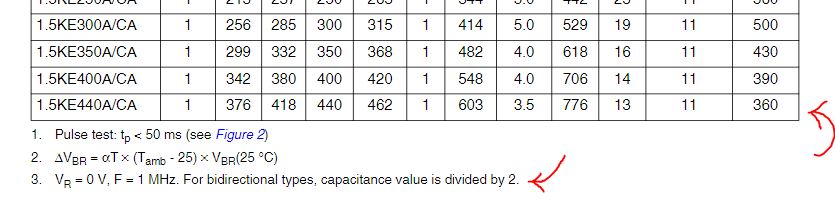

Всем привет! Вопрос: кто-то замерял ёмкость 1.5ke440ca? У моих порядка 36-38 pF, что явно меньше чем должно быть по даташиту. Замерял китайским транзистор тестером, который неплохо справляется и с меньшими значениями керамических конденсаторов. Как ещё можно узнать их ёмкость?
Сообщение iEugene0x7CA » 19 май 2019, 17:10
MdAD-Q писал(а):Всем привет! Вопрос: кто-то замерял ёмкость 1.5ke440ca? У моих порядка 36-38 pF, что явно меньше чем должно быть по даташиту. Замерял китайским транзистор тестером, который неплохо справляется и с меньшими значениями керамических конденсаторов. Как ещё можно узнать их ёмкость?
Нужно померить другие супрессоры, в идеале от нормального производителя вроде ST. Если они все показывают подобные значения — значит что-то не так с методом измерения.
Вообще, по даташиту чем высоковольтней супрессор — тем меньше у него ёмкость. У 1.5KE440CA номинальное значение должно быть около 130 пФ:
Так же там есть варикапный эффект, от чего емкость плавает в зависимости от приложенного напряжения, это отрисовано в этом графике(правда именно 440-й они упустили):
Короче, емкость в 38 пФ это реально какая-то лажа. Если это китайские супрессоры, то там просто может быть более мелкий кристалл и естественно в пике от 1.5 кВт этот супрессор нафиг закоротится.
