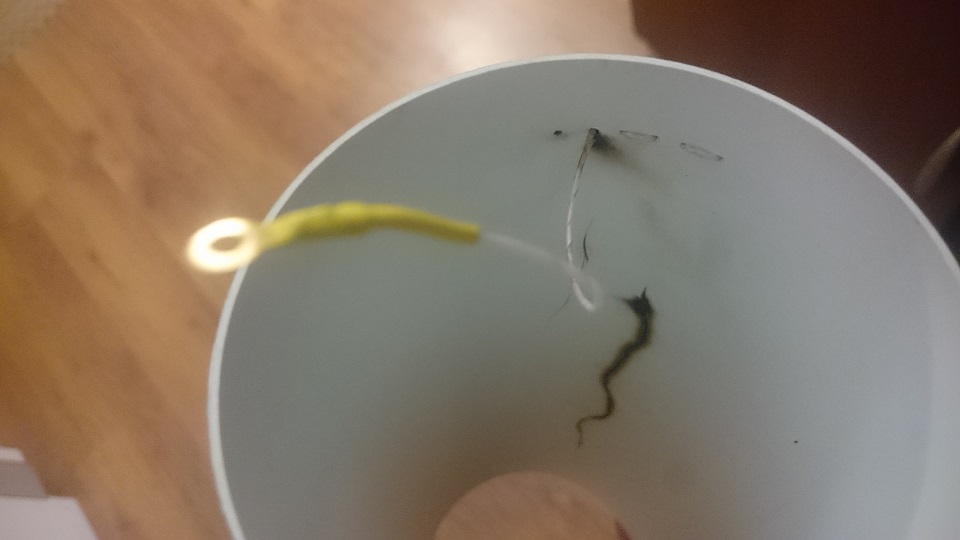

Сообщение Nurflex » 27 фев 2017, 17:10
Пара фоток не лучшего качества
Сообщения: 144
Сообщение Nurflex » 27 фев 2017, 17:21
Если на словах, т.к. на фото ни чего не видно - почти отгорели оба белых провода.
Там, где стоит "6" - обуглились, но не отгорели 3 медных витка.
Около "7" перегорело 2 витка вторички.
С внутренней стороны трубы один полноценный прожег пластика и пара "чиркашей" + есть локальные вспученности (на 4 фото чуть-чуть видно этот гриб, который не смог прорвать слой пластика), т.е. там изнутри явно что-то подогревало, но наружу не успело выйти.
Изоляция белого провода снова пострадала - но явно видно, что прожеги изоляции находятся "на горбе" провода, который образуется внутри установленной вторички из-за большой длины этого провода (на самой старой, уже проженной по воздуховоду впервый же день вторичке, но до сих пор работающей - провод хоть и был в другой изоляции, но БЫЛ НАМНОГО КОРОЧЕ, что вызывало трудности с установкой вторички на теслу, но он был натянут и горба не было.
Если будет интерес, то размотаю эту вторку и посмотрю, откуда пошел прожег по внутрянке. Качественные фото будут тоже позже + прогляжу все это через микроскоп. Сейчас просто времени на это нет.
Все, говорите, что с ней делать - парафинить или разматывать?
Кстати - произошло все довольно быстро - через 15 мин после нескольких песен вторичка была снята с теслы и убрана. Вроде все норм, но после следующей установки она смогла только на 2 сек заработать на максимальной мощности и ушла в пробой. Ну раз такая штука, то еще пару раз ее вкл/выкл и снял.

Сообщение Nurflex » 01 мар 2017, 14:55
На фотографиях видно (фотографии не по порядку с нумерацией, но и так все понятно):
1) обмотка вторики под термоусадкой не имеет дефектов.
2) при отматывании отгоревших витков стало ясно, что отгорело по 3 витка с каждой стороны
3) оба провода в белой изоляции имеют пару прожегов в месте "внутреннего горба"
4) оба белых провода имеют сильные прожеги в местах первичного прохода через пластиковый воздуховод
5) в местах припайки белого провода к ПЭТВ дефектов нет
6) внешний вид "грибов", которые образовались на внутренней стороне пластика, но не прожги его
7) Внешний вид пробитого разрядом белого пластика - "обугленный ров"
На данный момент оба белых провода выпаяны, готовятся к впайке ближе к торцам воздуховода. Перенос намечен примерно на 10 мм к торцам.
