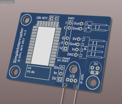

BSVi писал(а):Выход DAC просто выдает напряжение для компаратора, его можно подать на ножку 3 LM311. Это сделано просто для того, чтобы было удобно настраивать ограничитель тока удаленно. Отключать катушку должен драйвер.
А вот вход IN - это просто еще один вход от оптического приемника. Это - задел на будущее, чтобы можно было SI вставлять в драйвер одним разъемом и не использовать дополнительных проводков.
Да, что-то я провтыкал насчет ноги IN, не посмотрел схемку. :mrgreen:
Насчет выхода DAC — на данный момент аппликуха поддерживает только mOhm и значения от 0 до 9999, думаю сделаем с этим что-нибудь к оф. выходу полифонической версии.

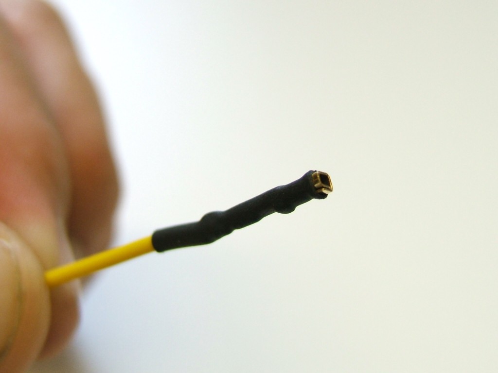

Я вообще много где замечал, что разъемные контакты — штука весьма ненадежная.
Если будете что-либо где-нибудь подключать — советую юзать только новые коннекторы(не какие-нибудь 10-летние окислившиеся :)) и в идеале еще смазать их маслом, дабы предотвратить последующую коррозию.
Есть кстати спец. смазки для контактов, которые не только защищают от коррозии, но и имеют очень слабую электропроводность.
Естественно, недостаточную чтобы соединить соседние контакты, только убрать дребезг контакта подключенного. Очень круто работает. ;)

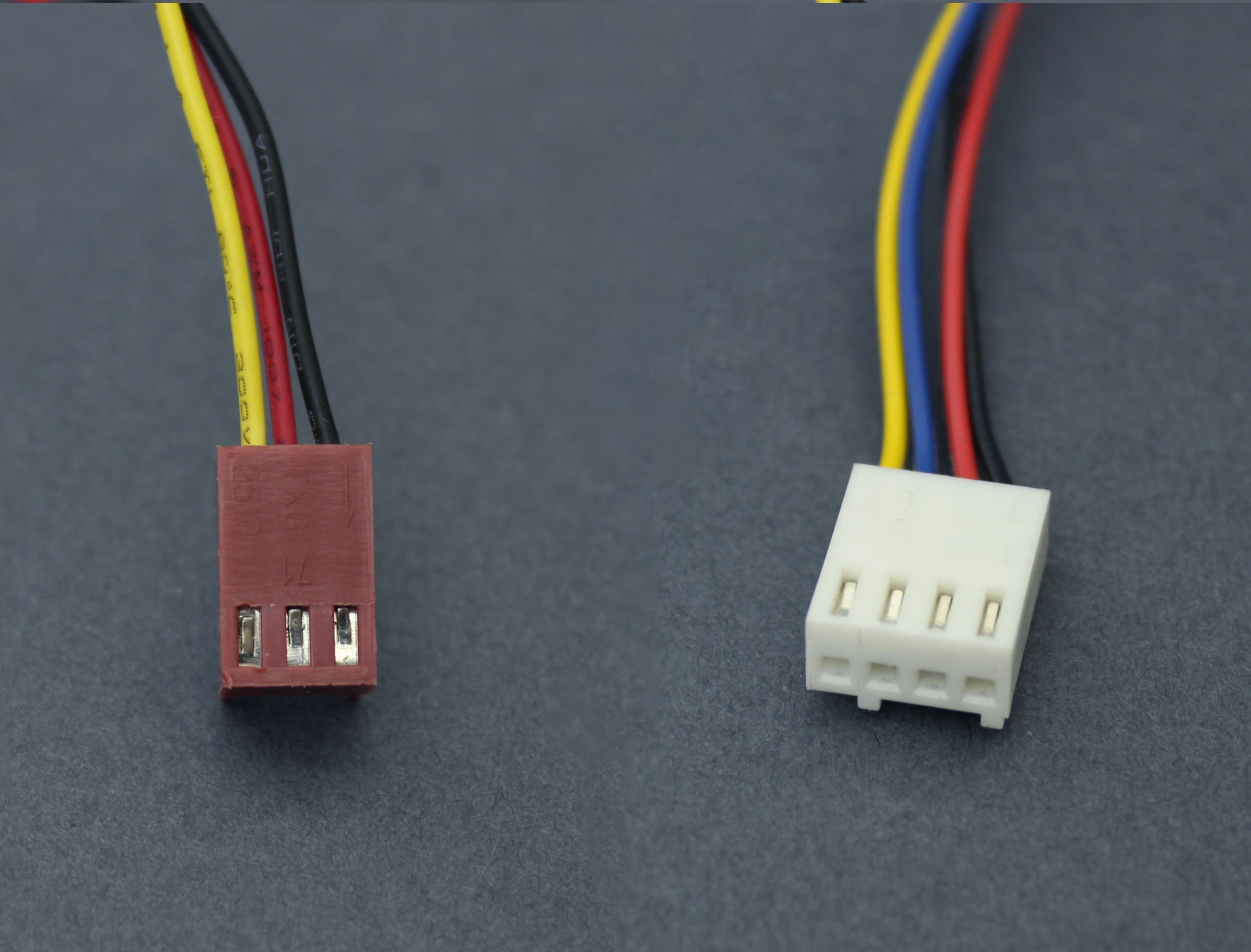

Так же, рас затронулась тема коннекторов — советую не(!) юзать вот такие:
Знаю, что именно под такие стоят разъемы на всех наших платках. :)
Но у коннекторов типа WF контакт с пином осуществляется только с одной стороны и он весьма слабо подпружинен.
Я стараюсь юзать вот такие самопальные коннекторы, они контачат с 4-х сторон и намного–намного надежней:

iEugene0x7CA писал(а):Я вообще много где замечал, что разъемные контакты — штука весьма ненадежная.
Гггггг :D У меня именно такими щас SD и подключен :D Даж цвет в цвет :D
После небольшой их доработочки садятся они жестко.
Да, разъёмы нужны для удобства и быстроты монтажа - обслуживания. Надёжность они уменьшают.

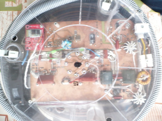

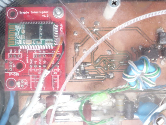

Отличные "ардуино" контакты . Хорошо контачат , не болтаются .удобно то что от рейки можно отрезать ровно столько , сколько необходимо контактов .
http://vk.com/photo204634551_456239874
http://vk.com/photo204634551_456239875
Кроме вк фото негде выложить ;)

KirillP писал(а):Отличные "ардуино" контакты . Хорошо контачат , не болтаются .удобно то что от рейки можно отрезать ровно столько , сколько необходимо контактов .
Контакты от ардуино го-но редкостное,2 раза силовая в бп взрывалась,когда я додумался сделать логику на разъёме от ардуино.Их только на что-то нечуствительное к дребезгу ставить.

Контакты как на фото очень хорошо прилегают к ножкам , намека на дребезг даже нет . Контакты нужны именно как на фото , потому как есть проводки от ардуино - это полный шлак.

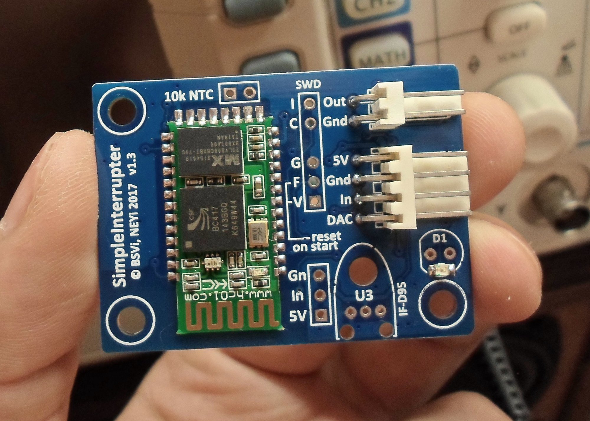

Сообщение iEugene0x7CA » 03 сен 2017, 17:02

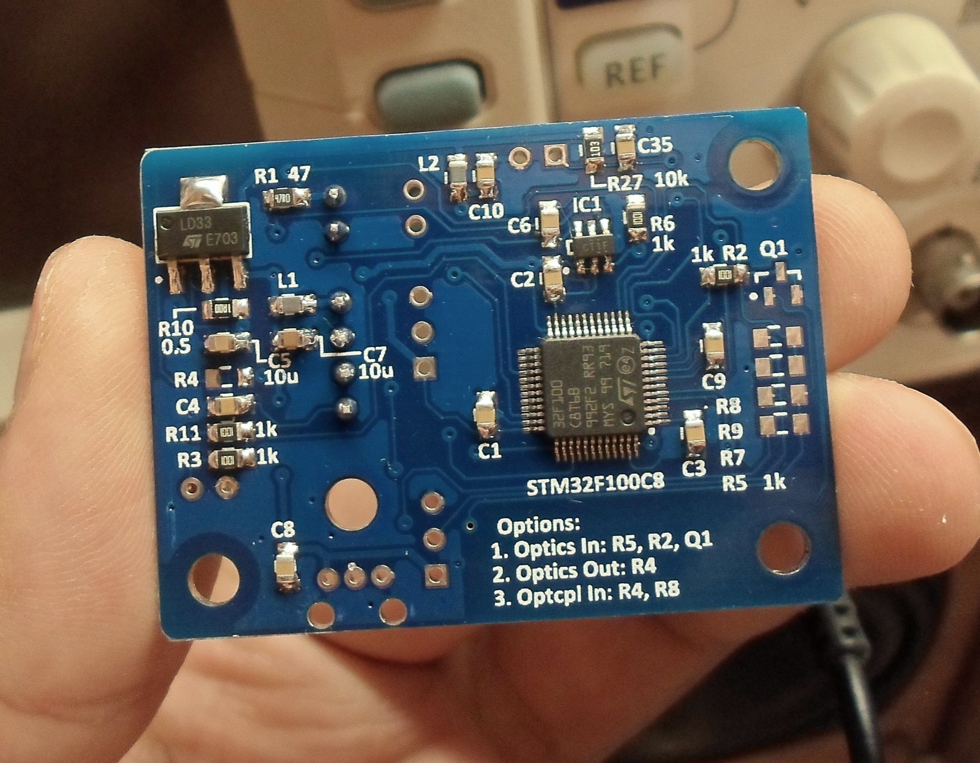

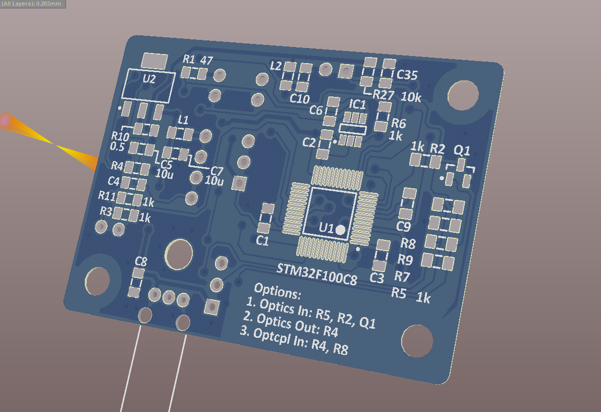

Так, партия красных SI распродалась. ;)
В новых чуть поправил шелкографию и добавил подсказки чего запаивать для установки оптики.
Где-то через неделю приедут платки для синеньких SI. :geek:
Сообщение iEugene0x7CA » 22 сен 2017, 01:46
Первая SI на новой платке.
Прерывательчики снова в наличии. ;)
