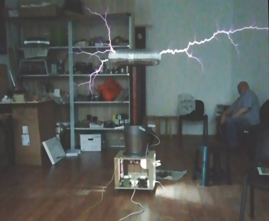

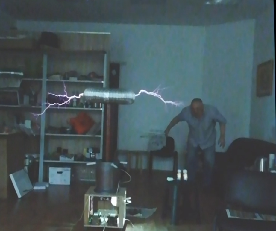

Смотрел много фильмов где люди держали в руках люминисцентную лампу и в нее били стримеры с Тесел размерами не больше моей.
Решил попробовать сам....
Потихоньку приближал лампы в стримерам....пока не пробило. Держал за стекло до задних цоколей сантиметров 10 было еще еще. Не знаю как там люди ЭТО терпят....
. Отшвырнуло как котенка а во мне 115 кг, рука отнялась как лампы не вылетели из руки вообще не понял.... Ощущения... неописуемые.... Больше НЭ ХОЧУ!

с утра руку сводит в бицепсе еще..
типа судороги. Хорошо что в правую словил. В левую было бы наверное совсем хреново..

Насчет удара по руке соболезную — меня как-то прошило уже с SS'ки, тогда хватанул прямо за терминал, и видимо стоял прямо на арматурине под полом в бетоне.
Тогда прошило в руку, по всему тело, и еще разряд вылетел из ноги по ковру. Было больно, и ковёр пожгло.
Вывод — ловя разряды стоит не допускать закорот контура, т.е. когда ток идет через тело и в землю. Безопасно можно ловить только когда тело изолировано, в идеале приподнято над землей — например ставши на стул.
Хотя и здесь есть нюансы — короткие разряды с DRSSTC или SG'шки особенно болезненны, и ловить их в принципе не может быть приятно. Как делают люди в шоу — они либо полностью облачаются в металлический заземленный костюм, полностью экранирую себя от разряда, либо к палке/лампе которой разряд ловится подсоединено заземление, это обеспечивает тот же эффект.
Ловить прямо молнии, т.е. в голые руки не больно только с небольших SSTC, выдающих жирный разряд с большой шириной импульса.
Как раз с этой целью делалась ST SSTC, её выпрашивали именно занимающиеся шоу люди: viewtopic.php?f=27&t=1014
Но здесь так же присутствует правило изоляции тела от заземленных предметов — прямо на полу стоять не стоит.

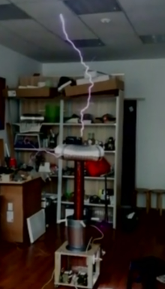

Те светильники что у вас, ну, как вам сказать, не очень так качества... У меня таких штук 15 на ремонте лежат. У 10 светодиоды выгоревшие, у остальных БП. Диоды там явно работают с перегрузом. Последнее время очень много светодиодной техники на ремонт попадает, всякой, от фонариков до прожекторов 100Вт... Качественные не часто попадаются. Вот допиливаем лудим паяем
Так что неудивительно что они крякнули. И отошли они скорее всего не из за помех по линии питания, а просто от ВЧ наводок, вызванных работой SGTC.
Корпуса у светильников металл, если не заземлены, то как раз ВЧ от Теслы наводили
На ваших фото видно, что установка стояла на столе ну не совсем уж далеко. Ну фильтр от помех не помешает. Один фильтр от СВЧ возможно и не потянет два МОТа. Сделайте Y вилку на землю из Х2 конденсаторов, симметричный дроссель поставьте, и всё это по питанию Теслы. Искровик по идее неплохо какает в сеть, уж простите за выражение

Светильники правда по прежнему думаю что умерли от наводки по воздуху, а не сетевых помех. Если взять такие-же от другой фирмы, то скорее всего Теслу переживут нормально.

iEugene0x7CA писал(а):Светильники правда по прежнему думаю что умерли от наводки по воздуху, а не сетевым помехам. Если взять такие-же от другой фирмы, то скорее всего Теслу переживут нормально.
Да прям 90% что от наводок по воздуху. Такие же лучше не брать

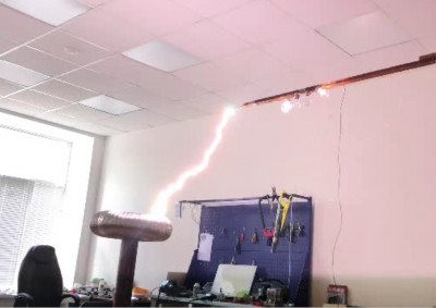

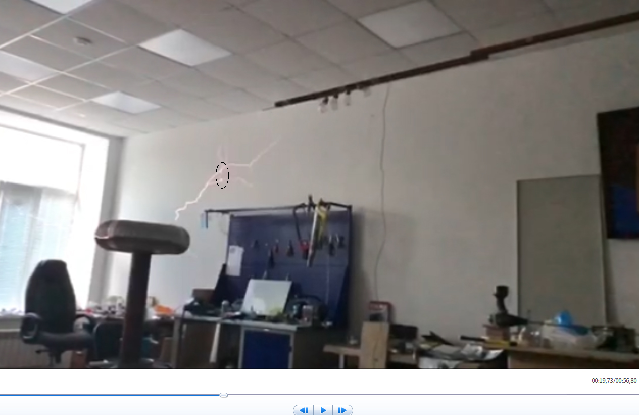

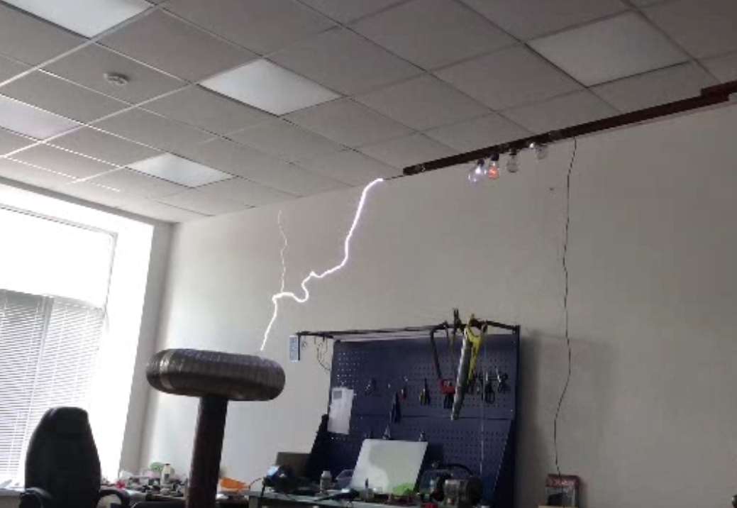

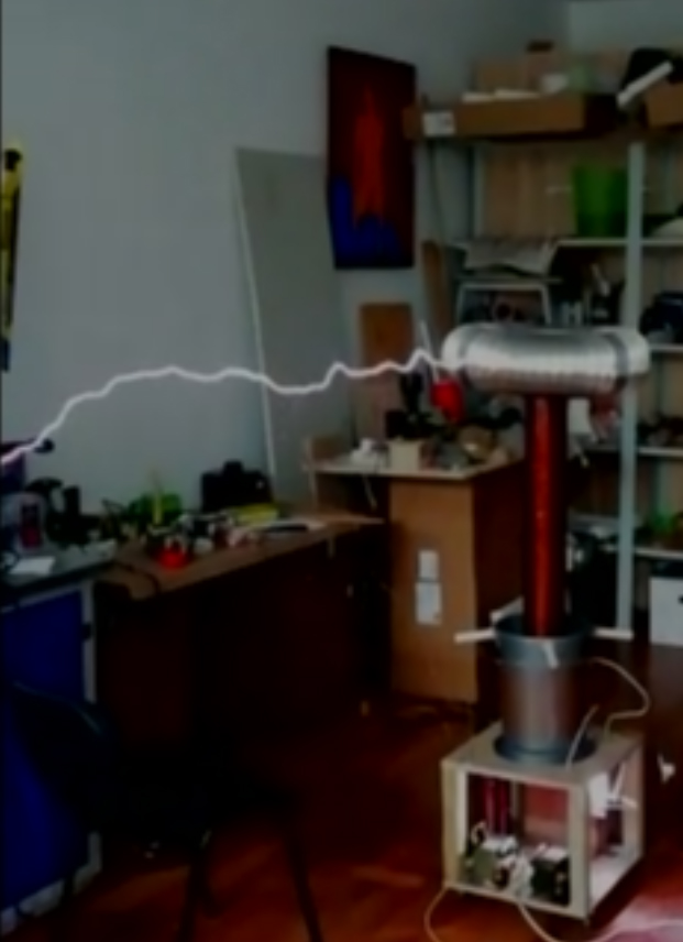

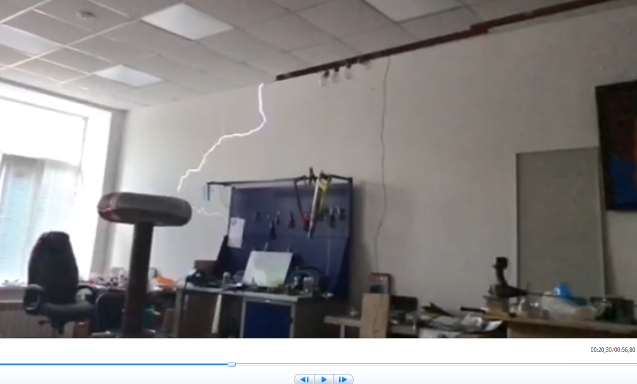

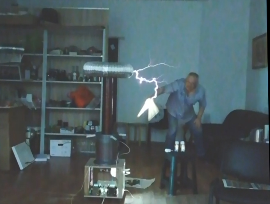

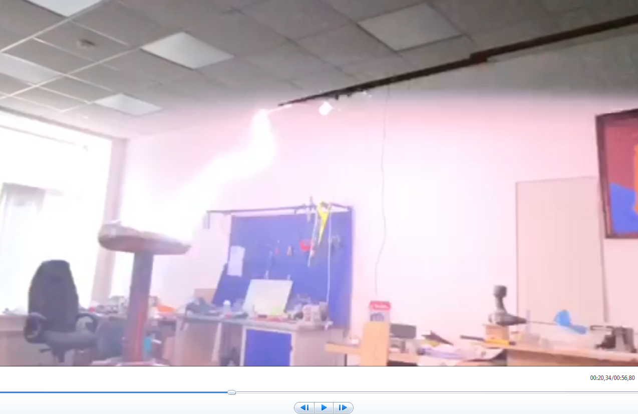

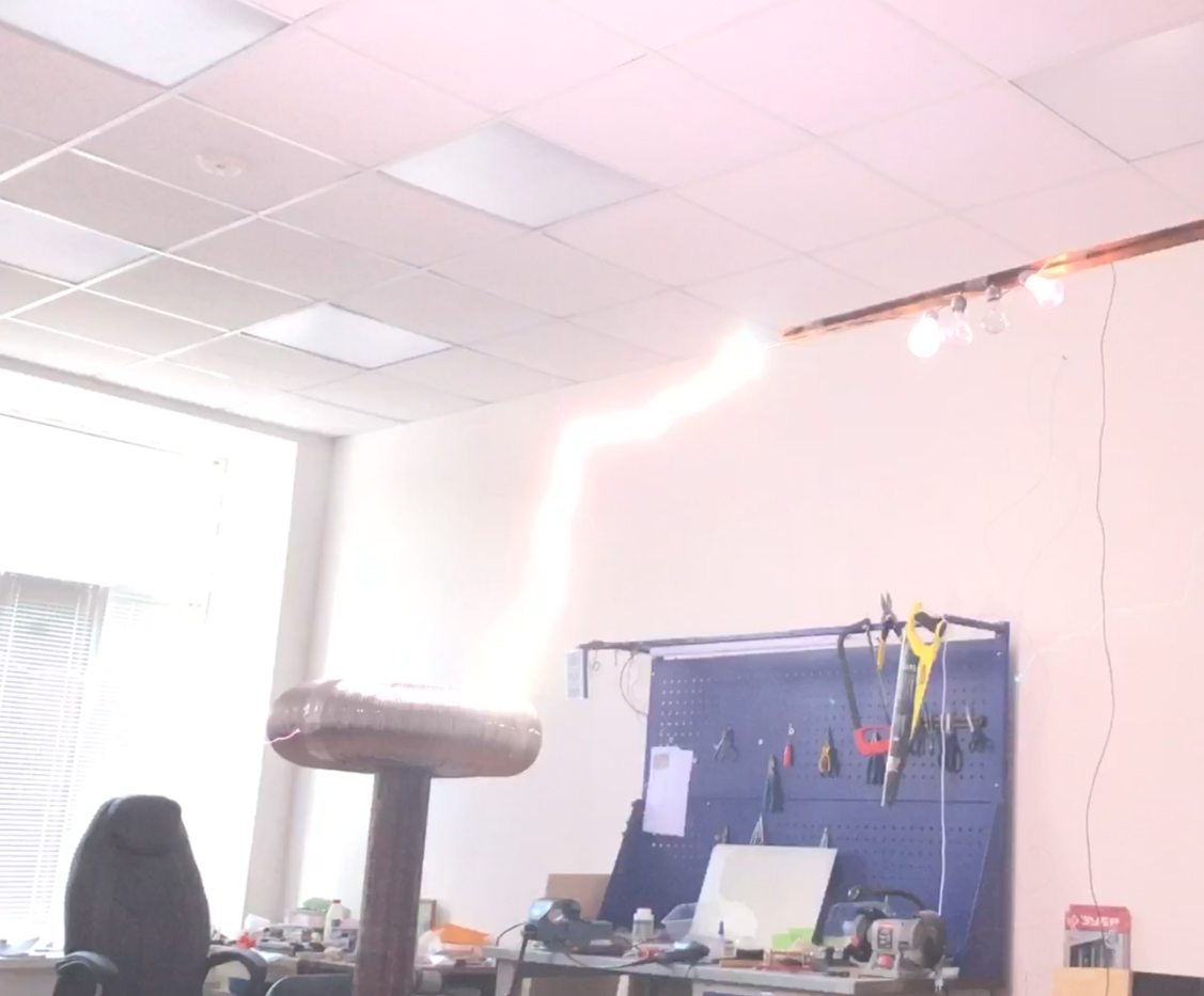

Интересный эффект возник. Решил узнать почему меня так здорово тукнуло через газоразрядную лампу, узнать какой ток примерно. Взял 4 лампочки накаливания по 100 Вт и включил их последовательно параллельно, один конец висит над терминалом другой к земле подключил.
Но заодно сваял роторный разрядник с продувкой от компрессора 10 атм. Не знаю делал ли так кто нибудь. Электроды полые и дуют с обеих сторон на вращающиеся электроды. Зазор где-то по 0,5 мм с обеих сторон.
Включаю разрядник дует и выходит на обороты заметил какие то шарики как бы на стриммере вдруг КАК ФИГАНЕТ... я чуть со стула не упал. Что это было??? Повторил опыт несколько раз. При выходе на некоторые обороты возникает такой эффект, но обороты я не могу удержать так как мотор управляется диммером от дрели и хрен толком установишь одинаковые обороты.
