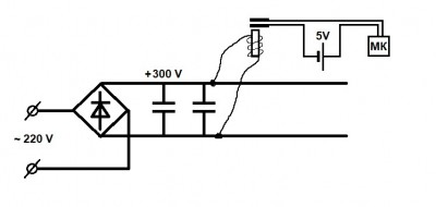

Всем привет! Пытаюсь сделать сварочный аппарат. Он состоит из силовой и управляющей платы, которые надо включать в правильном порядке (сперва управляющую, потом силовую) + еще некоторые фишки и индикации. Поставил микроконтроллер, который будет все это проделывать.
Надо сделать так, чтобы при включении аппарата в розетку и при заряжании банок выпрямителя до 10 вольт микроконтроллер включился. Типа супервайзер питания на 10 вольт.
Сперва думал, поставлю обычное реле, срабатывающее от 10 вольт. Оно и мк включит, и от сети его отвяжет. Но не нашел таких реле, чтобы и от 10 вольт срабатывали, и потом 300 вольт нормально выдерживали.
10-вольтовые стабилитроны тоже 300 вольт не выдержат.
Триггер Шмитта выдерживающий 300 вольт - хорошая идея, когда появятся микросхемы на каком-нибудь супер-пупер графене.
Чешу репу, может есть готовые схемы для подобных задач?

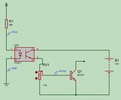

оптопара и tl431 вам в помощь,или стабилитрон на 10в минус напряжение падения на оптопаре
