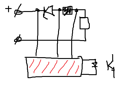

Если можно схемку нарисуйте не совсем понял схемное решение.
С бестрансформаторным БП надо просто соблюдать особые правила.
Сообщение BSVi » 02 сен 2013, 18:43
Вот так. В красном квадратике измеритель тока + микроконтроллер. Вместо микроконтроллера можно взять ШИМ модулятор, в принципе, и демодулировать на низковольтной стороне.

Сообщение Pawel » 02 сен 2013, 19:02
Интересно сперва каким цветом вспыхнет стабилитрон когда я включу усилок и скажу А и как далеко разлетятся осколки?
Сообщение BSVi » 02 сен 2013, 19:23
Никаким не вспыхнет, если взять стабилитрон на достаточную мощность (или набрать из нескольких). А нужно всего 4Вт. Это не так и много.

Сообщение Pawel » 02 сен 2013, 20:07
Вот нашёл схемное решение надо протестировать на стенде.
