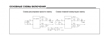

Насчет собственно диммера — загуглил микросхему К1182ПМ1, вот кстати к ней шит: http://darkbyte.ru/upload/2011/k1182pm1.pdf
И, заюзанная автором схемка включения вот, т.н. "для плавной коммутации":
Я что-то почти уверен, что авторами микрухи не подразумевалось что туда будут подключать ШИМ, мол это просто для плавного включения/выключения тумблером.
Но одновременно, если там RC цепочка и микруха меряет напряжение — да, с ШИМ'ом думаю может сработать.
