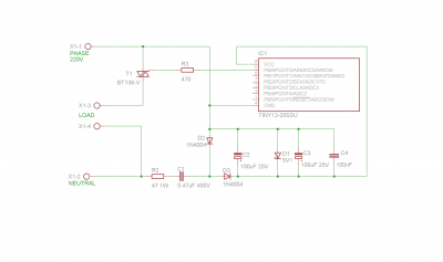

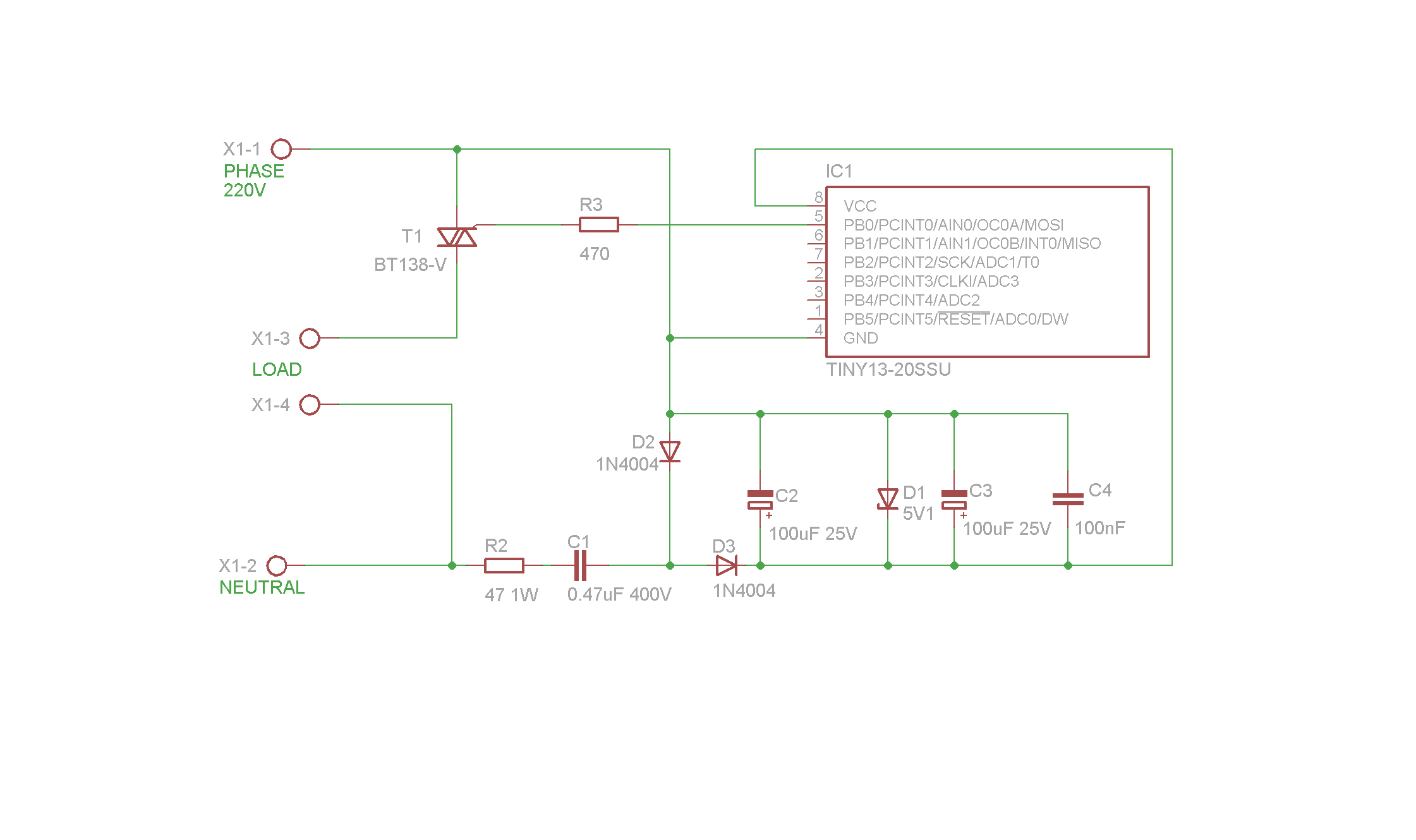

Решил собрать автоматический выключатель (включатель) вентилятора в ванной. Поковырялся в интернете, чего-либо более менее подходящего не нашел. Решил нарисовать свою схему. Простой выключатель вентилятора, никакой фазовой регулировки и т.д. не нужно.
Возникло несколько вопросов:
1. Будет ли работать такая схема
2. Как я понимаю, при лог.1 на PB0 - нагрузка включена, при лог.0 -выключена? Или нужно просто подать кратковременно лог.1 на PB0 и все, нагрузка будет включена. Тогда вопрос, как ее выключить?

Да вроде должно заработать, если блок питания правильно собран. А управление такое: нужно всё время держать PB0 в единице - вентилятор будет работать. Чтобы выключить - убрать единицу.

alex34 писал(а):Да вроде должно заработать, если блок питания правильно собран. А управление такое: нужно всё время держать PB0 в единице - вентилятор будет работать. Чтобы выключить - убрать единицу.
Собрал схему. Не работает, как положено. При "1" на управляющем контакте через симистор идет 156вольт, что для вентилятора мало.
Я так понял, что для того, чтобы проходило все напряжение, нужно подавать импульсы в начале каждой полуволны, как в тиристоре. Тогда вопрос, как организовать определение "О" в МК с минимальными затратами (всмысле деталей). Можно поставить что то типа MOC3062, но схма уже собрана, не хотелось бы все переделывать. Видел когдато, что как то через резистор на ногу МК подают напряжение и все, все детали. Вот только как?
