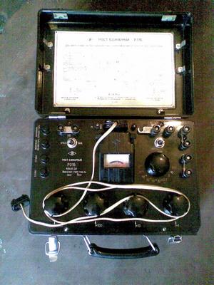

Вопрос топикстартеру - а как ты калибровал свой прибор? Я к чему - если кому надо, могу изготовить однопроцентный шунт на 1мОм, на работе имеется старинный мост Р316, регулярно проходящий госповерку. Крайне чувствительный аппарат. Недавно товарищ попросил сделать такой для измерения тока КЗ самодельного свинореза (200 А) - результатом остался доволен. В том смысле, что результат хорошо совпал с расчётным значением. Так что, чем могу - помогу.

Шунта. Завтра, ибо на работе. Пластина константана (как клятвенно утверждал донор) 12 х 25 х 1,5 припаяна к двум медным шинкам примерно таких же габаритов, с дырочками под М6. Прямо к шинкам крокодильцами цепляется входной кабель осциллографа. За время замера (несколько секунд) железяка успевает нагреться примерно до температуры человеческого тела (мощность рассеяния около 40 Вт), так что ТКС вносит очень небольшую погрешность. Которая, кстати, была предварительно оценена тем же Р316 и не превышала одного процента.

Сообщение runaway » 28 окт 2011, 13:27
Это аппарат, которым измерял сопротивление. Старинный, но в отличном состоянии, на некоторых пределах заявлен "класс 0,2" - в смысле 0,2% относительной погрешности.
На фоне DB25 в качестве масштабного предмета. Дырка в константановой пластине была, сопротивление подгонял с ней.
Приношу извинения за качество фото, но я думаю, что его вполне достаточно, чтобы составить себе общее представление.
