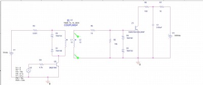

Доброго времени суток.
Набросал схему управления IGBT при помощи импульсного трансформатора (прикреплено ниже), но проблема в том что в симуляторе работает не так как по расчетах, напряжение на первичной обмотке гораздо меньше чем нужно, хотя уменьшив резистор R3 можна добитяся нужного напряжения. Я так думаю что метод вычислений неправильный (Если нужно расчет могу предоставить).
Посмотрите пожалуйста на схему и подскажите что в ней нужно изменить и как вычислять подобные схемы?

Сообщение BSVi » 13 окт 2014, 13:09
Пассивный разряд IGBT часто - плохая идея. А насчет неправильного напряжения, возможно, вы перепутали полярность обмоток.

Сообщение Miho » 13 окт 2014, 13:18
Полярность пересмотрел, там правильно. Может трансформатор нужен другой? Индуктивность обмоток в трансформаторе по 10uH.
Как правильнее разрядить IGBT?

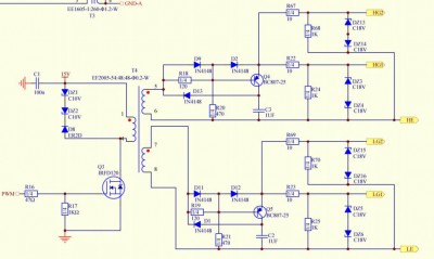

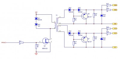

Сообщение N1X » 14 окт 2014, 10:06
Вот еще пример управления косым мостом в сварочнике. Работает весьма хорошо.
Первая схема - с подачей на затвор отрицательного напряжения...
Двуполярное напряжение на затворе
Однополярное напряжение на застворе

Сообщение Miho » 14 окт 2014, 12:19
Понял в чем проблема, дело в том что dI/dt на первичной обмотке было ниже чем нужно, по этому напряжение не доходило до нужного значения.
Сейчас думаю над тем как сделать так чтоб IGBT остался открытым на протяжении 50us, тоесть, должен вести себя в точности так как ведет себя мосфет на моей схеме (частота=100Hz, Ton = 50us).
Может подскажете как заставить IGBT оставатся в открытом состоянии на 50us?

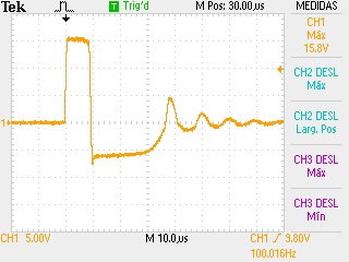

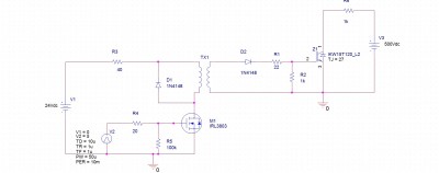

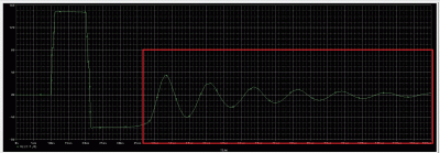

Сообщение Miho » 06 ноя 2014, 04:17
Всем привет, доработал свою схему, теперь работает почти так как хотелось-бы, но есть одна проблема, это колебания на затворе IGBT, подскажите как их убрать?
Зарание спасибо.

Сообщение N1X » 09 ноя 2014, 21:33
Попробовать поиграться с затворным резистором для начала...
И кстати колебания лучше на живом устройстве душить, ибо модель все равно многого не учитывает...

Сообщение Miho » 10 ноя 2014, 01:59
Перебирал номиналы резисторов на затворе, разницы почти небыло, правда форма импульса ухудшалась при слишком большом сопротивлении. Также понижал резистор на 10кОм до 500 Ом, в этом случае колибаний небыло зато потери значительно возросли.
Прикреплю картинку с колибаниями которую скинул с осцилографа.

Сообщение N1X » 12 ноя 2014, 20:22
Кстати эти колебания в тех же сварочниках на низких заполнениях тоже имеют место на низких заполнениях. Что бы из не было можно не давать GDT разрядиться полностью... Хотя если они транзистор не приоткрывают, то можно их и оставить... Хотя 5 вольт в первом периоде многовато видимо...

Сообщение Miho » 14 ноя 2014, 02:03
N1X писал(а):Кстати эти колебания в тех же сварочниках на низких заполнениях тоже имеют место на низких заполнениях. Что бы из не было можно не давать GDT разрядиться полностью... Хотя если они транзистор не приоткрывают, то можно их и оставить... Хотя 5 вольт в первом периоде многовато видимо...
Спасибо большое за ответы, проблему решил подбором резистора меньшего сопротивления между затвором и эмитером.
Теперь приступлю к изучению защиты от КЗ и перенапряжений.
