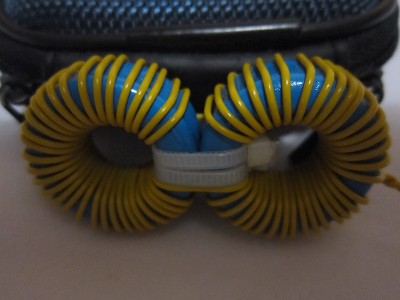

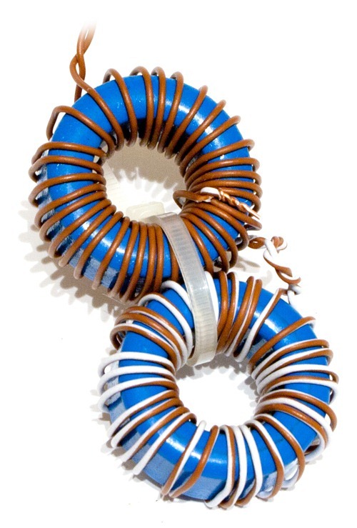

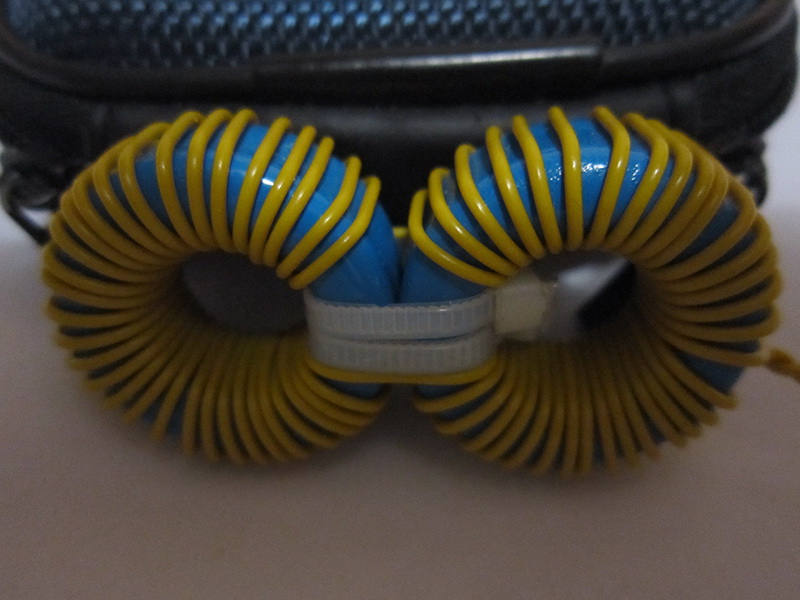

Тут у меня вопрос возник. Случайно наткнулся на видео, где мотали каскадный трансформатор, и там его мотали не так как намотал я. Я ж его мотал по этой фотке, а там не очень то и понятно сразу. Мне показалось, что коричневый провод соединён с бело-коричневым:
Ибо вышло вот что. Провод у меня нигде не разрывается и это мне теперь кажется совсем не правильно:
Я так понимаю концы обмотки одного кольца нужно соединить между собой продев через второе кольцо?
Последний раз редактировалось Kembrik 08 мар 2014, 22:59, всего редактировалось 1 раз.
Сообщение BSVi » 08 мар 2014, 22:58
Да, именно так.

Сообщение Kembrik » 08 мар 2014, 23:00
Блин, а потом бы думал почему оно не работает. :)

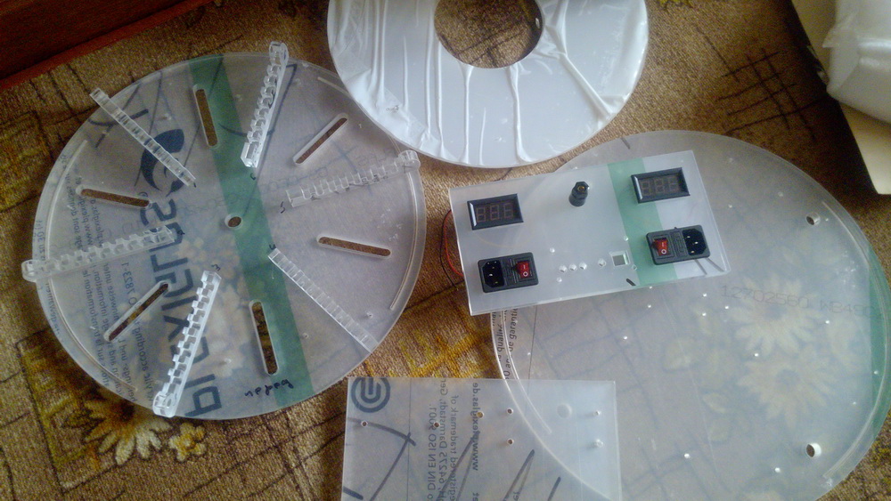

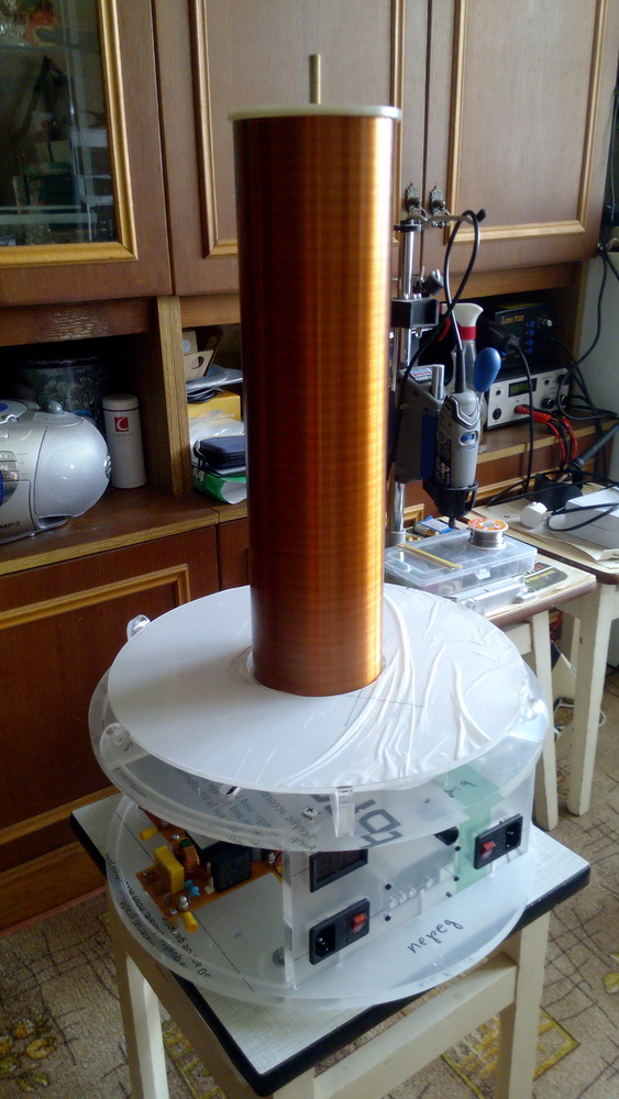

Детской радости пост. Не прошло и два года, как я таки заказал корпус для своей теселы. :)
Был в шоке от цен которые озвучивали фирмы.
Как оказалось, чёрного оргстекла днём с огнём не найти, а сказали если и найдёшь, то по цене золота. :( Пришлось отказаться от гравировок, буду обклеивать плёнкой. Получается, что иду по стопам misterio.

Сообщение Predator » 21 май 2015, 20:56
у меня в городе спокойно можно найти плекс разной толщины и цвета
при этом стоимость резки 60р за погонный метр , при надобности раскраиваюсь в двух рекламках
корпус зачетный !

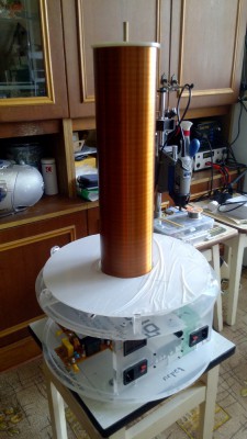

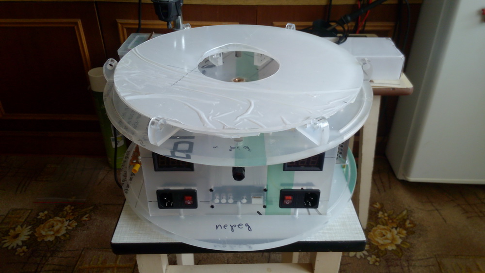

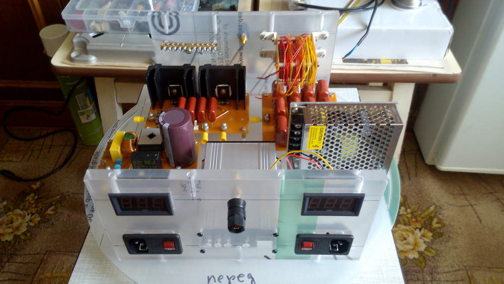

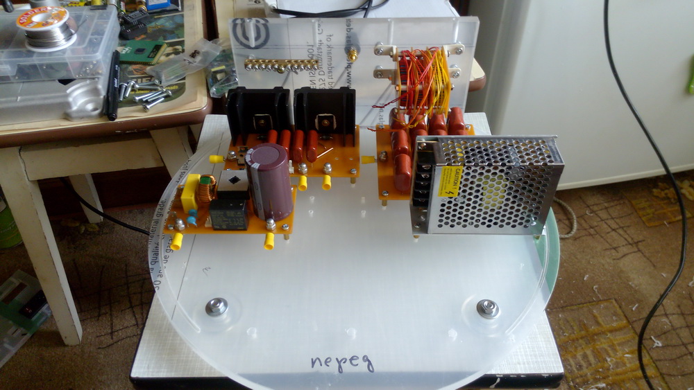

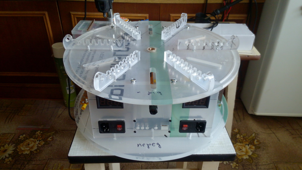

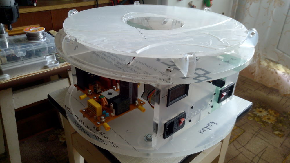

Сообщение Kembrik » 22 июн 2015, 15:26
Черновая сборка. :) Всё подходит, всё садится на запланированные места. Осталось обклеить карбоном и раздобыть решётку на боковины. А впереди ещё одна большая проблема по скручиванию медной трубки в первичку.
Только боюсь чтоб не грелись винты, которыми скручивался корпус. Не латунь таки и не медь, а обычная железяка оцинкованная.
Сообщение savol » 22 июн 2015, 21:53
Kembrik писал(а):Черновая сборка. :) Всё подходит, всё садится на запланированные места. Осталось обклеить карбоном и раздобыть решётку на боковины. А впереди ещё одна большая проблема по скручиванию медной трубки в первичку.
по любому будут греться градусов до 200-прошел через это,дажэ нержавейка не подходит .только латунь,бронза и соединение оных с никелем

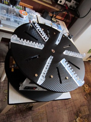

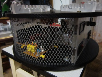

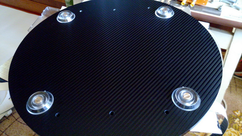

Сообщение Kembrik » 03 ноя 2015, 20:01
Немного продвинулся.
Если кого заинтересуют, ножки покупал в строительном магазине, там они назывались термоизолированные шайбы. Кстати это первые детали с которых и началось строительство. :D

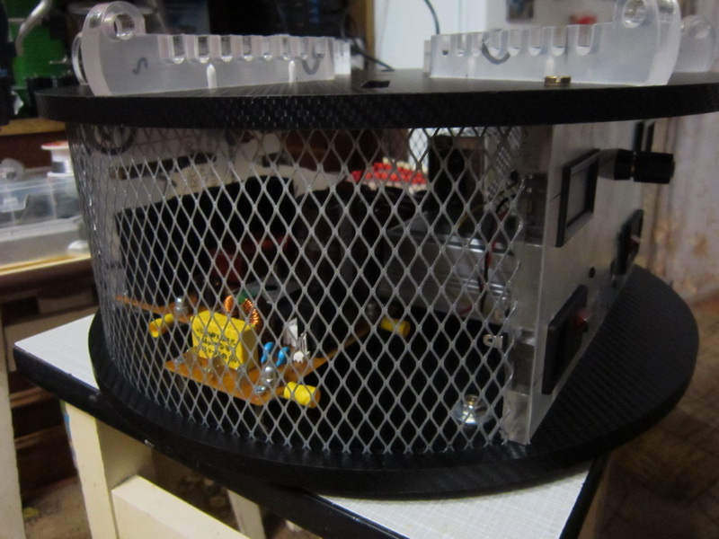

За решётку переживаю, наверное будет греться и поле усасывать. Правда она тонкая, толщиной 0,5мм всего. Не магнитную не удалось найти.

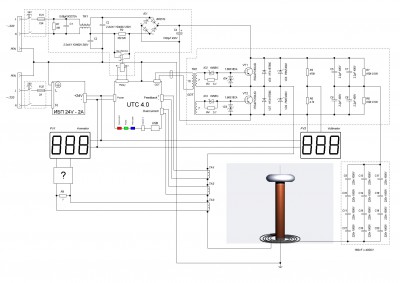

Сообщение Kembrik » 03 ноя 2015, 20:04
Обзавёлся схемой своего добра, может кто косяки какие серьёзные заметит.
Сообщение savol » 04 ноя 2015, 01:21
Kembrik писал(а):Немного продвинулся.
алюминиевую сетку положи по всей площади под диском первички греться не будет ,а вот полезное дело по устранению магнитного поля для всей электроники само то!а метолическую оставь(ну тоесть убери от греха подальше) -жмых с винограда отбрасывать :lol:алюминиевая продается на авторынке для бамперов
Последний раз редактировалось savol 04 ноя 2015, 01:25, всего редактировалось 1 раз.
Сообщение savol » 04 ноя 2015, 01:33
ни грамма ферромагнетика(железо,нержавейка тоже не пойдет) не должно быть на растоянии 6ти см с любой стороны от первички(сверху ,снизу,сбоку),только медь,латунь,бронза,алюминий,никель,магний,силумин.

Сообщение Kembrik » 04 ноя 2015, 14:52
Был сегодня на авторынке, видел решётку автомобильную, сказали что она из нержавейки.
Сообщение savol » 04 ноя 2015, 23:27
http://prom.ua/Setka-dlya-tyuninga.html?no_redirect=1 да не решетку ,а сетку для тюнинга бампера
Kembrik
Сообщения: 77
Откуда: Беларусь
Сообщение Kembrik » 05 ноя 2015, 00:08
Вот точно такая: http://nikolaev.prom.ua/p84169232-setka ... redirect=1 Даже размеры такие же.
Но мне сказали что она из нержавейки. И стоит она у нас в два раза дороже. :)
Сообщение savol » 05 ноя 2015, 18:54
поспрашивай на рынке алюминиевую!

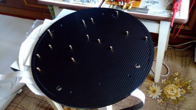

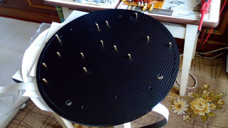

Сообщение Kembrik » 12 дек 2015, 15:39
Прямо на виниловой плёнке не печатают из-за её объёмной текстуры. Пришлось искать картинку похожую на карбон. Распечатали на самоклеящейся бумаге. Очень липкая, пузыри воздуха из-под неё не выгнать.
Сообщение iEugene0x7CA » 20 дек 2015, 11:59
Да, красота, ничего не скажешь. ;)
Однако я бы для начала её погонял хорошенько, ибо кто знает, сейчас соберётся, с виду будет, что хоть в музей отдавай, но вставляешь вилку в розетку и ферйверк.
Лично у меня золотое правило есть, мол никогда не делать плат, не протестировав электронику на макетке и никогда не делать корпус, не протестировав электронику на готовой плате. :)
Насчёт пузырей, их можно проколоть тоненькой иголочкой и выдавить воздух. Следов почти не остаётся. :geek:

Сообщение Kembrik » 20 дек 2015, 12:08
С пузырями я так и делал, большие повыдавливал.
На макетке у меня нечего тестировать, я готовый UTC 4.0 у Сергея покупал. ММС и силовую часть если что переделаю. Не хочется на соплях всё вешать, делать так делать сразу нормально. А то как не почитаешь, что улюдей то там коротнуло, то провод отвалился, то ещё чего. А из-за этого и феерверки.
