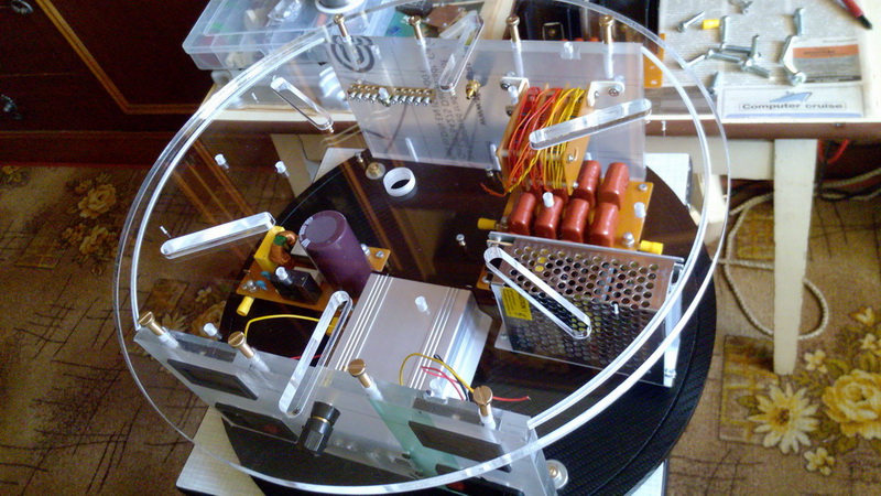

Черновая сборка.
Всё подходит, всё садится на запланированные места. Осталось обклеить карбоном и раздобыть решётку на боковины. А впереди ещё одна большая проблема по скручиванию медной трубки в первичку.
Только боюсь чтоб не грелись винты, которыми скручивался корпус. Не латунь таки и не медь, а обычная железяка оцинкованная.

Kembrik писал(а):Черновая сборка.Всё подходит, всё садится на запланированные места. Осталось обклеить карбоном и раздобыть решётку на боковины. А впереди ещё одна большая проблема по скручиванию медной трубки в первичку.
по любому будут греться градусов до 200-прошел через это,дажэ нержавейка не подходит .только латунь,бронза и соединение оных с никелем
Латунные нашёл у китайцев на али, но у них они только минимум от 100шт. Если покупать нужные мне размеры, так это в 150$ обойдётся.
Я столько на винты потратить не готов.

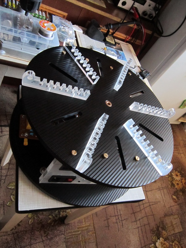

Прямо на виниловой плёнке не печатают из-за её объёмной текстуры. Пришлось искать картинку похожую на карбон. Распечатали на самоклеящейся бумаге. Очень липкая, пузыри воздуха из-под неё не выгнать.
огонь!
Да, красота, ничего не скажешь.
Однако я бы для начала её погонял хорошенько, ибо кто знает, сейчас соберётся, с виду будет, что хоть в музей отдавай, но вставляешь вилку в розетку и ферйверк.
Лично у меня золотое правило есть, мол никогда не делать плат, не протестировав электронику на макетке и никогда не делать корпус, не протестировав электронику на готовой плате.
Насчёт пузырей, их можно проколоть тоненькой иголочкой и выдавить воздух. Следов почти не остаётся.

С пузырями я так и делал, большие повыдавливал.
На макетке у меня нечего тестировать, я готовый UTC 4.0 у Сергея покупал. ММС и силовую часть если что переделаю. Не хочется на соплях всё вешать, делать так делать сразу нормально. А то как не почитаешь, что улюдей то там коротнуло, то провод отвалился, то ещё чего. А из-за этого и феерверки.
