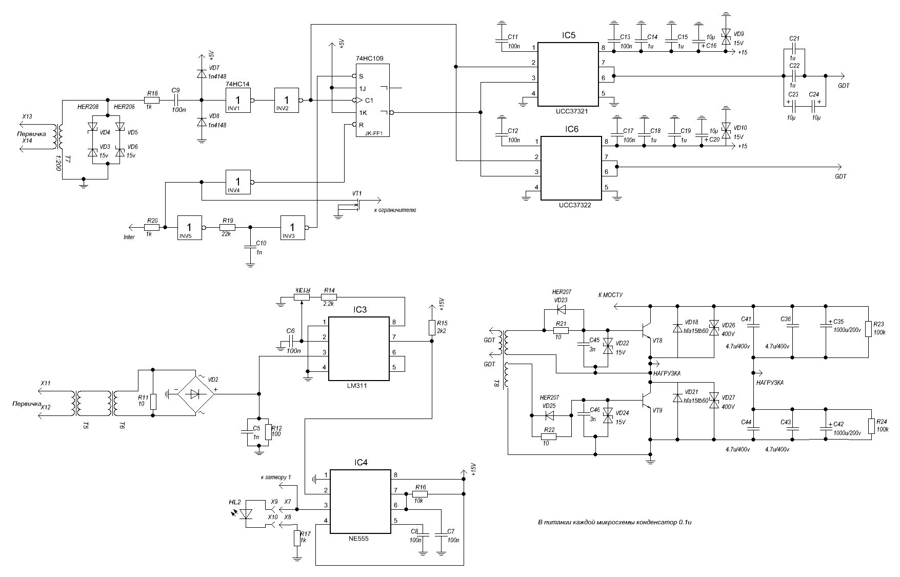

Добрый день, просмотрев множество видео и тем, мы решили собрать DRSSTC именно по вашему (BSVi) типу, но с некоторыми модификациями. В основу конечно берется ваш проект, за что, вам огромное спасибо что выкладываете такие проекты в свободный доступ, а теперь перейдем к делу.
Решили собрать не большую (для начала) ДРку в первую очередь для теста, но в дальнейшем наша цель увеличить мощность с помощью замены некоторых компонентов в схеме. Что касается по оборудованию и по знаниям, на работе (где и будем собирать) в наличие имеется осцилограф и другое необходимое оборудование, что касается питания, есть довольно мощная 3х фазная сеть. Что касается знаний электроники, сказать что мы ее знаем это конечно слишком баснословно, но в общем то шарим. Перейдем непосредственно к проекту.
Что касается первичной и вторичной катушки мы повторяем с некоторым отклонением вашу. В скором времени (февраль-начало марта) мы намотаем вторичную обмотку.
Но переходя в силовую часть у нас появились некоторые вопросы, возможно, они элементарные, но мы некоторые аспекты не поняли:
1)ММС долго думали что за аббревиатура, в общем то так и не знаем, но по смыслу как мы поняли это "батарея" конденсаторов которая составляет вторую половину колебательного контура. (правильное ли это суждение)
И собственно пару вопросов по схеме. Ну и если вам не сложно ответить на следующие пункты в схеме.
1 - эти конденсаторы как мы поняли, компенсируют индуктивность конденсатора С35 или нет?
2 - этот резистор сделан для задания постоянной времени, значит ли это, что чем больше емкость С35 тем лучше?
3 - нагрузка в данном понимании является последовательно включенные: ММС и первичная обмотка.

Сообщение BSVi » 20 фев 2012, 21:54
Multi Micro Capacitors - батарея из множества маленьких конденсаторов.
Правильное
Не компенсируют, скорее снижают. Но главное - они пожирают мелкие иголки напряжения на тринзисторах, а поэтому должны быть расположенны как можно ближе к ним.
Нет, этот резистор для того, чтобы C35 и С42 зарядились до одинакового напряжения. Если оставить делитель напряжения чисто емкостным, то будет сильный перекос напряжения - электролиты имеют большие утечки и большие допуски.
именно так
а еще через них конденсаторы разряжаются при отключении питания и не лупят током хозяина при наладке да не сверкают искрами лютыми при случайном замыкании отверткой или паялом. сплошная польза :)
объясните пожалуйста, почему при наличии резисторов произойдёт выравнивание напряжений?
И ещё вопрос: из каких соображений выбирать ёмкость этих конденсаторов? Чем больше, тем лучше? И как выбрать номинал и мощность резистора? Какую Ёмкость требуют компенсирующие конденсаторы?
Как зависит выбор ёмкости (и зависит ли вообще) от частоты работы первичного контура?
Вопрос по системе управления: почему бы не использовать полумостовой драйвер (с отдельным управлением верхним и нижним плечом полумоста) вместо одноканальных драйверов с GDT?
Последний раз редактировалось Roman 21 фев 2012, 08:43, всего редактировалось 1 раз.
Сообщение BSVi » 21 фев 2012, 11:18
Эквивалентная схема этой системы на постоянном токе - делитель напряжения на резисторах с одним конденсатором. Через делитель течет ток, задает напряжение на конденсаторе.
Если же резисторов не будет, то напряжение будет определяться емкостями - получится емкостный делитель напряжения. Стабильность емокостей маленькая, потому и напряжение будет плавать.
Написал небольшой FAQ по этому поводу: viewtopic.php?f=19&t=107
Если вы действительно хотите что-то посчитать то, выбирайте резистор по желаемому времени разряда конденсатора или чтобы номинал был на порядок меньше сопротивления утечки коненсатора. Какой из двух будет меньше, такой и выбирайте. Мощность расчитывается по напряжению и сопротивления. Если вы считать не хотите, просто повторите готовую схему.
У таких драйверов маленький CMRR и шум переключения из силовухи пролезет в низковольтную электронику.
Я выбирал номинал исходя из соотношения (18) в статье журнала Компоненты и Технологии, №2, 2004
Расчет конденсаторов шины питания мощных преобразовательных устройств
Но эта формула (а если быть точнее 17) применяется при расчёте параллельно включенных конденсаторов (для компенсации разброса параметров). И резистор включается между емкостями. Мне кажется для данной задачи она "не совсем" уместна.

Вопросы по схеме на рисунке выше:
1) в левом нижнем углу расположены 2 трансформатора, включенных каскадно. Какую функцию они выполняют? Зачем 2? Выводы "к первичке" подключаются последовательно с первому обмоткой силового трансформатора?
2) в этой схеме транзисторы переключаются при нулевом токе или на это внимание не уделяется?
Сообщение BSVi » 23 фев 2012, 11:20
Формула 17 - это тепловая модель конденсатора, а не резистор утечек.
Основные формулы такие - время разряда конденсатора - T=3RC, Мощность, выделяющаяся на резисторе P = U^2/R вот, основываясь на этих двух формулах и рассчитайте свои резисторы.
Если кто не понял (я долго думал, о чем он), под верхней картиной, постер имел ввиду картинку из статьи
Это трнасформатор защиты по току. Два потому, что мотать один - сложно. Прочитайте статьи:
https://bsvi.me/transformator-toka/
https://bsvi.me/utc-application-note-1
При нулевом токе.

Хотелось бы узнать: в статье https://bsvi.me/transformator-toka/ описано моделирование трансформатора, в результате которого сдвиг по фазе между входным и выходным токами отсутствовал. Проверяли ли вы это осциллографом? Если да, то сколько он составил?
Сообщение BSVi » 23 фев 2012, 12:49
Нет, не проверял, зато проверял полную задержку всего контроллера, она была порядка 200нс. Основное запаздывание создают выходные транзисторы.

а относительно периода переключения это сколь?
Сообщение BSVi » 23 фев 2012, 14:09
Неужто так сложно прикинуть? :) 3% (6% если из расчета на полупериод) Но это без учета тормозов транзисторов. Транзисторы тоже примерно за столько-же переключатся. В итогже и набегает 12% на полупериод. Поэтому я сейчас и делаю драйвер с коррекцией фазы.

Как я понимаю, в этой схеме когда ток в первичке превышает определённое значение, то с ограничителя (собранного на компараторе LM311 и таймере) выдаётся импульс, длительностью примерно 1,1*R16*C7. Это составляет около 1,1 мс. Почему нужно задавать именно такое время?
Сообщение BSVi » 25 фев 2012, 08:45
Время выбирается больше максимального периода прерывателя. Точное значение - от балды :) А вообще, в этой теме пока ни слова о твоем проекте, только вопросы о моей тесле. Прошу эти вопросы задавать в комментариях к соответствующей статье. Тут - только о своей разработке.

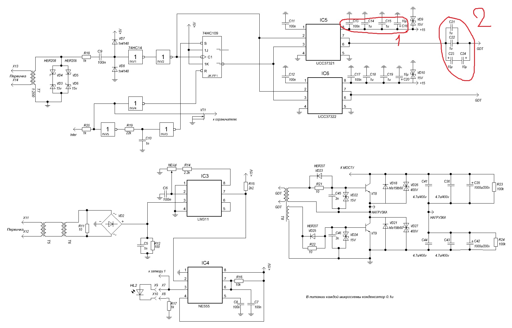

Добрый день, начну с того, что мы достали материалы для создания: первичной обмотки, тороида и вторичной обмотки. Решили первичную обмотку мотать в виде конуса. По нашим рассчетам первичную обмотку, а м.б. и вторичную тоже уже наматаем к концу следующей недели. Так же нашли в запасе достатончо много конденсаторов К42У-2 0,22 мкФ 630В, вот и думаем а подойдут ли они для ММС. Ну и если не сложно могли бы вы ответить на пару вопросов.
1) Зачем ставить емкость перед заземлением, и особенно так много? (на рисунке обозначено 1)
2) Перед GDT установлен конденсатор, из найденного мною материала и читал что перед GDT и после GDT ставят "конденсаторы связи" если это так то зачем это? и как мы поняли вы установили "сборку" из за того что нужной емкости под рукой небыло. (на рисунке обозначено 2)
3) ну и последний на данный момент вопрос, вы уже на него ответили (про конденсаторы С35, С36, С41) но немного не понятно, почему электролитические конденсаторы рассчитаные на 200 В шунтируются конденсаторами на 400 В.
Сообщение BSVi » 25 фев 2012, 10:50
Ого, первый вопрос по теме :) Прогресс!
Думаю, что нет. То-есть, попробовать можно, но с большой вероятностью оно перегреется и сгорит.
Тангенс угла потерь у k73-11 (его предлагают в замен К42У-2) - 0.012, а у K78-2 - 0.001.
Кроме того, масло там, небось, уже давно деградировало.
А я уже разнадеялся :(
еще раз - вопросы по МОЕЙ тесле в комментариях к статье о МОЕЙ тесле. В этой теме - ТОЛЬКО вопросы, связанные с конкретным проектом. Последний раз отвечаю тут. Потом, подчищу.
1. Это - фильтр питания.
2. Для того, чтобы через GDT не шуровал постоянный ток. Да, сборка потому, что подходящих небыло.
3. Просто были на такое напряжение, можно и на 200 поставить.
