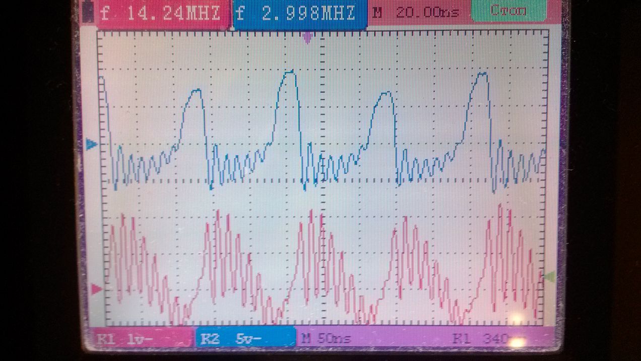

Картинки того, что было на затворе (красный луч) и стоке (синий луч) IRFP460.
В отсутствии питания на стоке (на щупах делители 1:10):
В рабочем режиме:

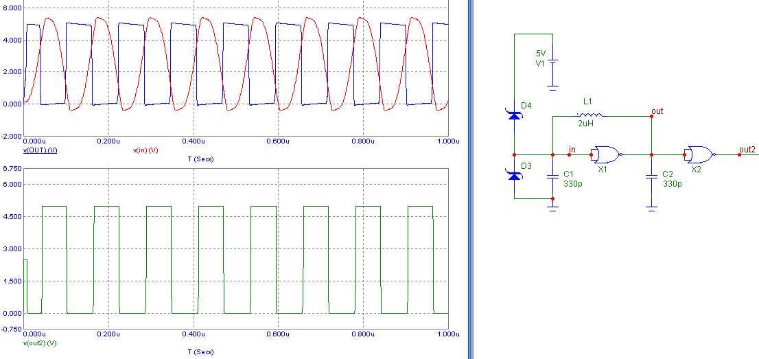

Ну если удастся разогнать 4046 до нужных мегагерц, то еще нужно обеспечить чтобы между входом и выходом PLL было 90*, а это будет зависить от частоты и задержки сигнала в целом от выхода PLL до точки снятия ОС, что тоже прибавляет гемора :)

Уфф...ну там 2 фазового детектора (ФД), один в нормальном положении имеет на выходе сдвиг фаз 90*, это аналог классического ФД построенный на перемножении двух сигналов (смысл в том что если перемножать 2 синуса получим косинус и система пытается свести этот косинус к нулю, а это получается когда разность фаз=90*), второй более хитрый имеет сдвиг 0, но я если честно не очень понимаю как он работает и както пытался его использовать -у меня не получилось, так что я больше ничего хорошего о нем не могу сказать :D
Ну система то скомпенсирует, тут можешь не волноваться :) только какой ценой. Вот к примеру заводишь ты обратку на вход этого ФАПЧа обратка идет в той же фазе, что и вход драйвера -ну как в обычных SSTC -выход ТТ идет в фазе с сигналом драйвера, а ФАПЧ хочет чтоб между ними было 90*, соответственно он что сделает? - уведет частоту ГУНа так чтобы этот сдвиг появился, а это будет когда ты уйдешь с резонанса и между фазой первички и вторички будет 90*. Не хорошо, так ведь? Можно взять по идее другой ФД, у которого сдвиг 0 на выходе, но опять же а если у тебя получится сдвиг 45? Например драйвер TC4452 имеет задержку по времени 50нс, на частоте 8МГц это будет 145 градусов! Более того этот фазовый сдвиг еще и будет зависеть от частоты (тк. fi=w*t). Поэтому все равно придется вводить регулировку фазового сдвига RC цепочкой или еще как. А если будут LC контуры (а кудаж без них на ВЧ), то там фазовый сдвиг вообще очень резко меняться при прохождении вблизи резонанса, так что задачку ты себе ставишь еще ту! ;)

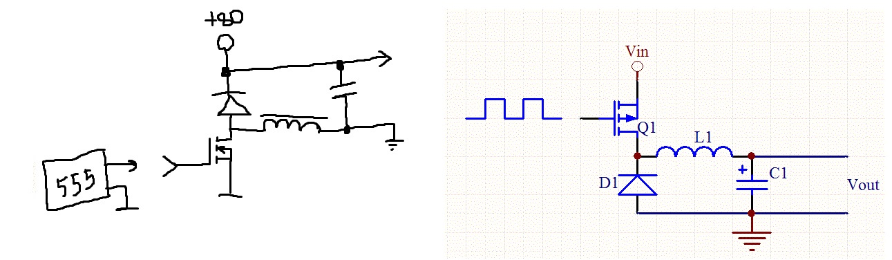

Не думаю что будет проблемой если поставить туда N канальный ключ и просто управлять так сказать не "плюсом", а "минусом" питания схемы. :D Мне кажется особой разницы не будет для схемы- общая земля или общее +80, прерывателей и сторонней электроники управляющей относительно земли же нет.
Предлагаю просто перевернуть схему конвертора. Сам лично так делал на 555 и ирф740 чисто для эксперимента, все прекрасно работало. Возможно даже схема осталась (прикреплю если найду).
В случае перевертыша, 555 с легкостью справится. Еще один так сказать плюс 555, у нее ток выходной достаточно большой, на небольшой частоте сможет тягать затвор, ну на большой 50-100кГц можно комплу поставить из биполяров (к примеру те же BD140 BD139).
У меня в преобразователе 555 работает на 56кГц с IRF740, даже не греется.
mutabor писал(а):у и ОС связь должна работать хорошо при регулировке выходного от 0 до 75
Надеюсь эта ОС только в случае ФАПЧ с ОС? :D Для buck по моему жирно иметь ОС, да и не совсем понимаю что она будет давать.
Что-то в этом роде:

Денис писал(а):Предлагаю просто перевернуть схему конвертора. Сам лично так делал на 555 и ирф740 чисто для эксперимента, все прекрасно работало. Возможно даже схема осталась (прикреплю если найду).
Надо будет подумать на досуге в уютной комнатке :lol:
Денис писал(а):Надеюсь эта ОС только в случае ФАПЧ с ОС? :D Для buck по моему жирно иметь ОС, да и не совсем понимаю что она будет давать.
Ок допустим :) Вопрос все равно остается чем это лучше ШИМа?
Денис писал(а):Что-то в этом роде:
Оооо :o Что это??? Крутил-вертел и вверх ногами и так -ничего не понял. Дроссель параллельно транзистору это както...неправильно чтоли :?
ЗЫ. Менять общую точку на другой потенциал это даже не вопрос веры и религии, просто здравый смысл который приходит с опытом и техника безопасности. Когданить ты забудешь что у тебя там не общий а 80В, воткнешь туда чтото....и спалишь какой ниуть хороший вещщ ;)

Так это вроде итак ШИМ. С ОС я все-таки не догнал :D
mutabor писал(а):Оооо :o Что это??? Крутил-вертел и вверх ногами и так -ничего не понял.
Вроде верно нарисовал... Тот же buck только вид слева :D Точнее перевернутый buck
mutabor писал(а):Менять общую точку на другой потенциал это даже не вопрос веры и религии, просто здравый смысл который приходит с опытом и техника безопасности. Когданить ты забудешь что у тебя там не общий а 80В, воткнешь туда чтото....и спалишь какой ниуть хороший вещщ ;)
Само собой, зато упрощается схема, а если устройство уже собрано и отлажено то и лезть туда не придется. Не для всего конечно такой вариант исполнения источника питания годится, но в некоторых частных случаях почему бы и нет. ;)

Денис писал(а):Так это вроде итак ШИМ. С ОС я все-таки не догнал :D .
Ну ШИМ я могу просто подать в сигнал управления драйвером, при этом питание постоянное будет.
ОС нужна чтобы поддерживать заданное напряжение (а не как получится).
Денис писал(а):Вроде верно нарисовал... Тот же buck только вид слева :D Точнее перевернутый buck
Теперь понял что меня смущало - нужно землю и стрелочку на выходе поменять местами 8-)
Кстати на TL494 гораздо лучше ШИМ делать, и по току у него выход мощнее.
Еще закажу LM5085 -его не надо будет переворачивать :) плюс схема на нем простая и ОС уже заложена.

Интересное кино ни с того ни с сего в режиме ШИМ вылетел транзистор. Подумал и заменил его таким же, дополнительно воткнув в затвор TVS. Но второй умер почти сразу причем даже не при макс.питании 60В, а всего при 30! :o
Взял еще один из кучки но оказалось у него емкость завтора не 3нФ, а почти 5! Ну думаю для кетая это нормально большой разброс, но выяснилось что в пакете с 10 транзисторами было 2шт с затвором 3нФ, а остальные 8 -у всех примерно 5. Это показалось подозрительным. Решил разобрать -сами смотрите :lol: Во блин мастера-самоделкины, мало того что кристаллы криво приварены, так у второго визуально площадь кристалла раза в 1.5 больше! При этом надпись вплоть до кода с датой изготовления полностью совпадает :?
Те что слева два с кривым кристаллом - это которые с емкостью 3нФ, правый -5нФ.
Последнее видео перед тем как все накрылось :lol:
Буду заказывать другие транзисторы, не кетайские. ШИМ думаю завести на ключ по питанию, с дросселем и диодом, типа бака, только без ОС. Посмотрим что получится.
