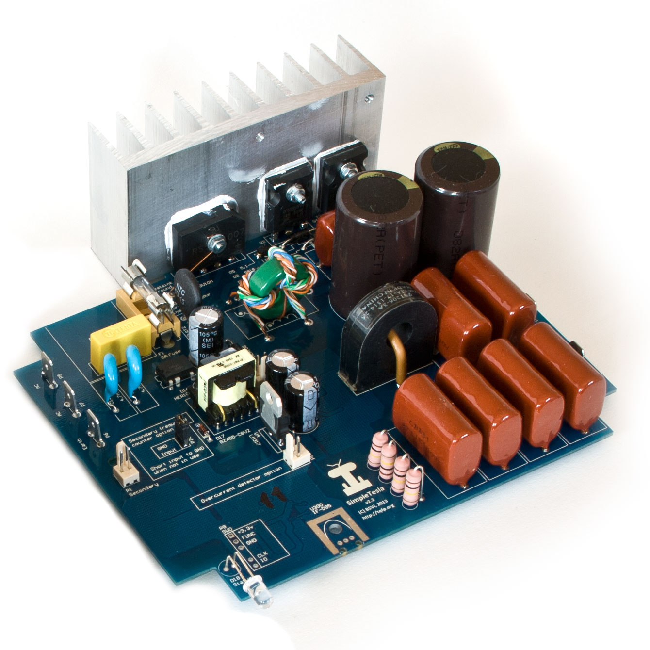

Ня, товарищи! Немного новостей о SimpleTesla.
№1:
Как уже проговорился Сергей — приехала новая партия платок. Аппаратных изменений не много, однако и они имеются:
1. Резистор 3.3R параллельно конденсатору в первичке GDT. Заметно улучшил гейт-драйв, что не может не радовать;
2. Уже упомянутая защита светодиода. Звучит необычно, но висит он снаружи и управляется напрямую с ножек МК...
Так что, естественно — даже одного попадания было достаточно, дабы этот самый МК поджарить.
3. Незначительные правки: 3-контактное гнездо вентилятора, увеличены вии TVS, и т.д.
Кроме этого прошивка SimpleTesla v3.1 будет поддерживать полифонию из коробки, обновление к которой так же будет доступно для SI и ST2 уже в скором времени.
Ну, и фоточки.

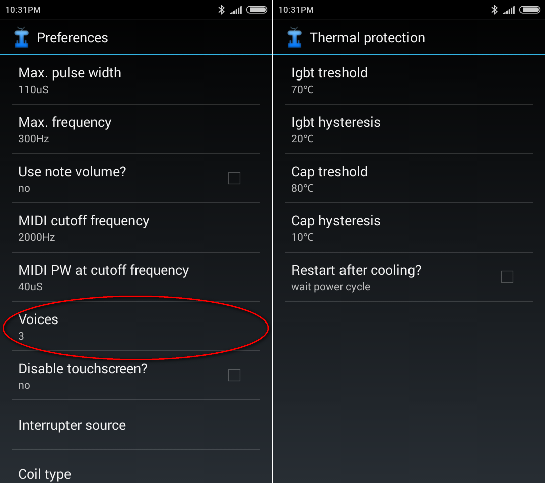

Небольшой апдейт по полифонии.
Некоторое время назад мы выкладывали прошивку 1.13, демонстрирующую безопасное воспроизведение нескольких нот с одной DRSSTC.
Хотя концепт был доказан — синтезирующая часть часть имела глюки в одноголосом режиме и мелодии воспроизводились неправильно.
Что же, нам наконец удалось побороть лажу и вот она, версия 1.14 с одновременно полифоническим и одноголосым режимом.
Так же была добавлена менюшка конфигурации термозащиты.
Кроме температур и гистерезиса можно выставить и режим — продолжение игры после охлаждения или отключение установки.
Android аппликуху можно взять здесь: https://bsvi.me/projects/SimpleTesla/Sim ... _v1.14.apk
Для загрузки прошивки 1.14 нужно зажать кнопку "Update firmware" в настройках и после сообщения "Debug firmware will be loaded!" версия 1.14 станет доступна.
На данный момент релиз в тестовом режиме, но скорее всего эта аппликуха и будет залита на Google Play, а прошивка 1.14 станет официальным обновлением в настройках.
У кого есть желание — тестируйте.

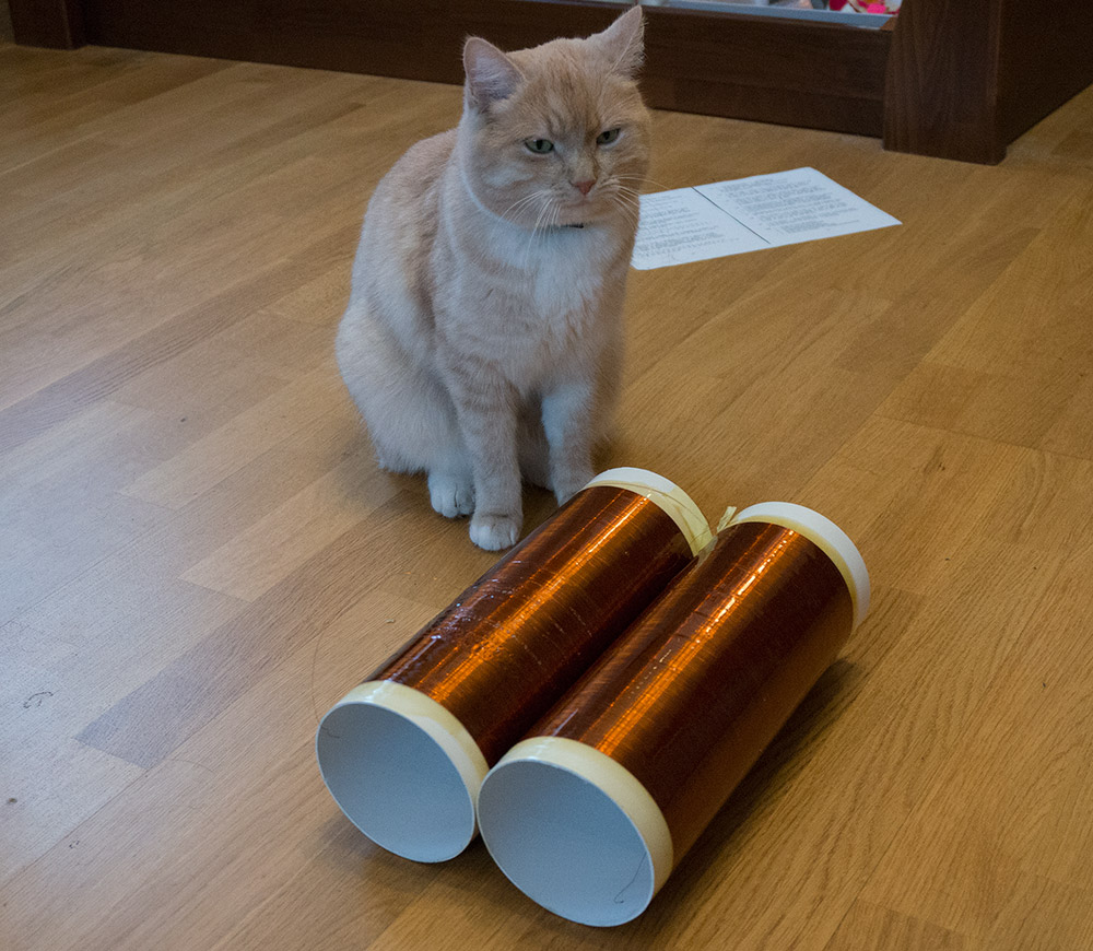

В результате эксперементов с лакировкой, у меня осталась пара бракованных вторичек от ST3. На вторичках потеки лака и выглядят они плохо, но на функционал это не влияет. Слой лака супержирный. Отдам любому желающему совершенно бесплатно. Кто первый напишет мне в личку, того и вторичка
Пересылка только по Украине и только новой почтой. Кот в комплект не выходит.
UPD: Обе вторички отданы.

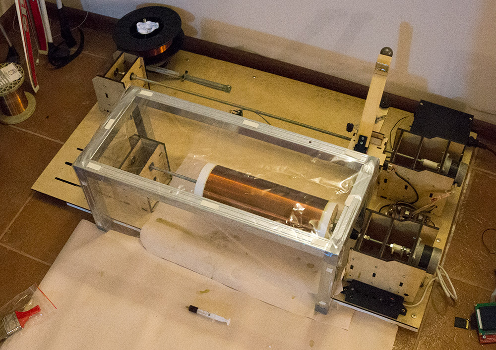

Намоточный станок все апгрейдится и апгрейдится. Из новостей - новый натяжитель, который позволяет плотнее ложить витки и "саркофаг" который защищает обмотку от пыли при сушке.
