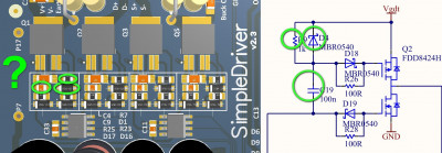

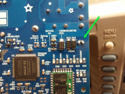

Забыл рассказать о простом, но любопытном фиксе.
Хотя вход обратной связи термоядерно защищен, дабы без проблем переживалось прямое подключение низа вторички...
Защита эта работала вне логического диапазона, т.е. ниже -0.3В и выше 3.6В. А вот в логическом вход фидбека практически болтался по ветру, никуда не подтянутый. :)
Выражалось это дело в периодическом захлебывании генерации, особенно когда вся система прогреется после работы на заполнениях 0.5 в режиме прерывателя.
Когда отладочные светодиоды были переключены напрямую показывать вход фидбека — оказалось что там постоянно ловился какой-то мусор, и не бахала катуха сугубо из-за наличия анализатора обратной связи.
Зеленым показано куда запаять 10k подтяжку дабы решить эту проблему, и фоточка её же в жизни:
Какой-то 10k резистор еще никогда не был столь полезен для какой-либо системы. ;)

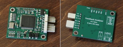

Один товарищ в ВК начал упоминать модуль анализатора ОС, и как-то меня тоже зацепило его таки сделать.
Уже есть прототипчик, Антощенко куда-то пропал, так что пришлось по-старинке сделать сапопальную платку аэрозольным фоторезистом. :)
Пока кручу прошивочку, в идеале у анализатора будет 16 пресетов, выбирающихся 4-мя джамперами в нижнем левом углу платки.
На ней же присутствует стабилитрон дабы напрямую подключался низ вторки для получения обратной связи без всяких токовых трансформаторов.
По идее, при помощи такой штуки станет возможным строить надежные автогенерирующие SSTC, сегодня практически не строящиеся, в т.ч. и громадные на кирпичах.
На данный момент надежными считаются только SS'ки от прямого генератора, имеющие худший КПД и где нужно как на радио крутить ручку для подстройки частоты, которая еще и убегает. ;)

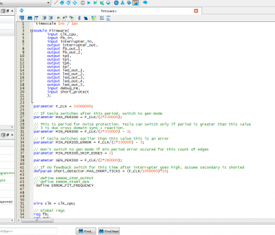

Примерчик глюка, если кому любопытно — рандомное срабатывание защиты когда входящий сигнал еще в допустимых пределах(на 380 кГц сигнал полностью обрезался): https://www.youtube.com/watch?v=s-j6RXD3PWw
По-правильному в коде анализатора задаются параметры цифрами, после чего препроцессор компилятора сам просчитывает все значения и расставляет по коду нужные значения переменных.
Т.е. если выставлено окно от 300кГц и до 400 кГц — анализатор должен работать четко, пропускать сигнал и срабатывать только при выходе фидбека за указанные пределы. Кусочек кода от FBA на SSTC:
Сейчас благо — похоже пофиксили лажу, и анализатор начал работать как и предполагалось. Только в таком случае появляется возможность приделать выбор пресетов.
Снова же, это дело нужно хорошо потестировать и на других частотах — окончательно убедиться в полной исправности.

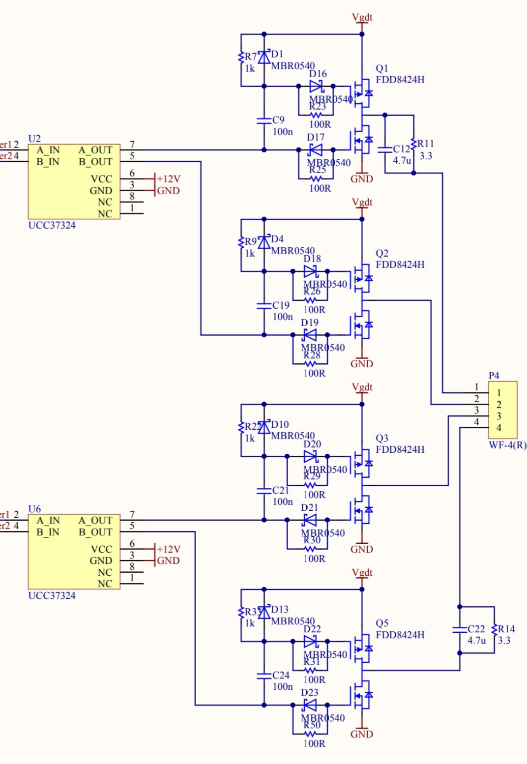

В частности, более тяжелая силовуха будет упираться в нынешний драйвер на двух UCC'шках,
Дабы подключить что-то мощнее — нужно их отпаять, собрать бодж с усиленным драйвером и подключить на проводках.
Если возьмешься — даже готов поучаствовать, меня постоянно просят сделть SS'ку побольше. :geek:

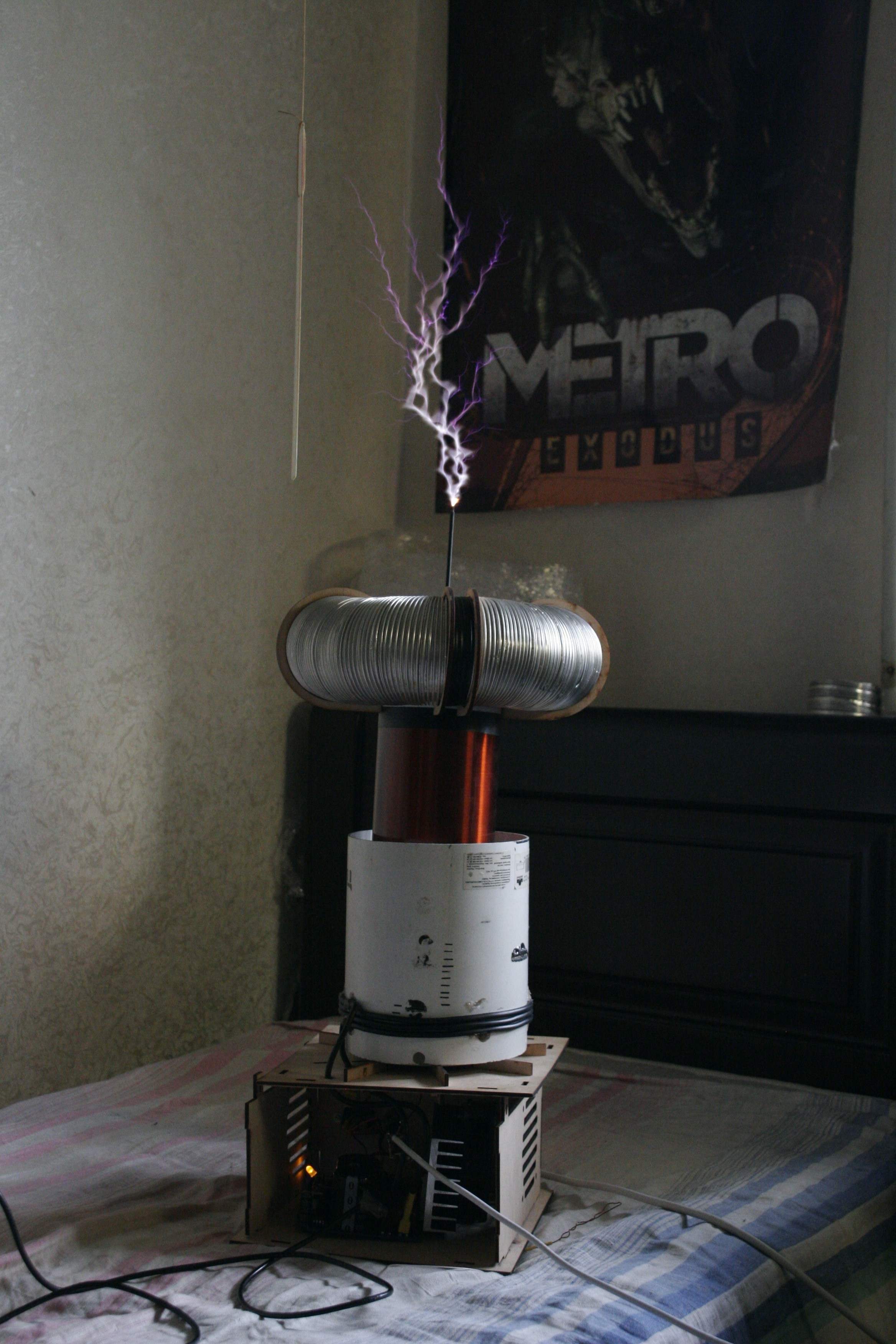

 Высота разряда в корпусе ST3, 35 см
Дабы гонять как на фотке — в идеале уже юзать сдвоенную пару ключей FGH40N60SMD, или что-то вроде мини-бриков IXGN60N60C2D1.

Здравствуйте. Осциллограф есть(аналог) цифру пока не купил небыло необходимости. Познания в силовой электронике есть но не очень глубокие(учу матчасть. :geek:) Думаю для начала спаралелить пару ключей, увеличить мощность охлаждения посмотреть что из этого выйдет.
Как я понял должно быть так. Если нет поправьте.

Если используются п- и н-канальные ключи, зачем конденсаторы и диоды на входе? Достаточно просто вместе соединить.
И если не предполагается гонять сигналы с заполнением, отличающимся от 50%, зачем резисторы R11 и R13? В случае зависания, греть атмосферу?

super_bum писал(а):Если используются п- и н-канальные ключи, зачем конденсаторы и диоды на входе? Достаточно просто вместе соединить.
Замечательный вопрос. Я хотел отписать тут на форуме, но настрочил такую простыню что её хватило на целую обучающую статейку. :lol:
Встречайте, что делают R, C, и D на входе FDD8424 в SimpleDriver. :)
http://tqfp.org/simple-tesla/magiya-3-h ... river.html
super_bum писал(а):И если не предполагается гонять сигналы с заполнением, отличающимся от 50%, зачем резисторы R11 и R13? В случае зависания, греть атмосферу?
Зависнуть схемка не может из-за природы упомянутых выше R/C/D на входе драйвера, а сами резисторы чуть улучшают качество выходного сигнала, вот и всё.
В отличии от R/C/D тут уже никакой магии. ;)
