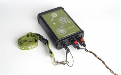

Естественно, для безопасного обращения с пиросоставами понадобится т.н. "взрыватель" — приборчик с кнопкой, к которому подсоединяется кабель с электроподжигом.
Примерчик типичного промышленного взрывателя:
Он же на сайте производителя: http://www.codetel.fr/en/neutralization ... s-350.html
Функционал у прибора весьма straight forward — имеет аж 3 кнопки. При нажатии на первую заряжается конденсатор от батарейки, и удерживая эту кнопку вторая его разряжает на нагрузку.
При этом если нажать 2 кнопки одновременно, или до момента когда конденсатор зарядится — это защитается за ошибку, и всю процедуру придется делать заново.
Таким образом требуется 2 руки для поджига, выдержка времени и координация действий — что исключает случайную активацию если например кто-то сядет на аппарат.
Типичный заряд промышленного прибора — 450 вольт, 220 мкФ... Или около 22 джоуля.
Прибор не сложный, но роблема в том что их классифицируют как "специального назначения", и в открытую такой никто не продаст.

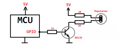

Для примера, как был бы собран выходной каскад в типичном коммерческом продукте:
В принципе, дёшево и сердито! Резистор 1k защищает порт МК по току, от чего можно использовать дешевый NPN транзистор на выходе.
В случае, если закоротить выход — так же присутствуют два резистора по 2R, которые сократят ток до 1.25A, что лежит в даташитных пределах биполярника BD139(он держит до 1.5А).
Эти же 2 резистора должны защитить шину питания и транзистор от наводок на длинном проводе, в случае чего. Знаете, описывая схему она мне самому уже начала нравится. :)
Но увы, в военке или аэрокосмосе её бы забраковали — т.к. люди бы отказались доверить ей свою жизнь.
С ней много что не так, например:
1. Многие из нас уже покупали транзисторы с AliExpress. Думаю понятно к чему я клоню. :lol:
И хорошо если он сразу пробитый, тогда его можно выкинуть и найти новый рабочий...
Но если тот сам выйдет из строя, уже в готовом приборе — на выходе взрывтеля появятся постоянные 5В, и как только будет подключен пирозапал — бабах.
2. Достаточно заглючить микроконтроллеру, и результат тот же — крики ужаса, скорая, распросы дяди следователя, и отличная история для внуков в будущем. ;)
Думаю многие уже знают что палёные МК вполне существуют, и красочней всего их описал Di Halt в одной из статеек: http://easyelectronics.ru/mikrosxemy-iz-kitaya.html
Мне тоже попадалась ПЛИС и МК, которые разве что перекреститься и выбросить. :) http://tqfp.org/simple-tesla/stoit-li-z ... tatya.html
3. В целом, к такому выходу нельзя подключить кабедь длиннее 10-ти метров, т.к. дальше начнет влиять сопротивление этого самого кабеля.
Тем временем, проф. взрыватель должен зажигать пирозапалы в множественном количестве, и находясь порой за 500+ метров от цели — именно для этого нужно напряжение под 400В.
