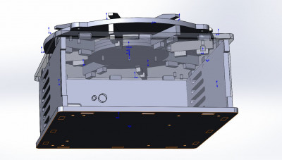

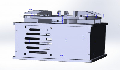

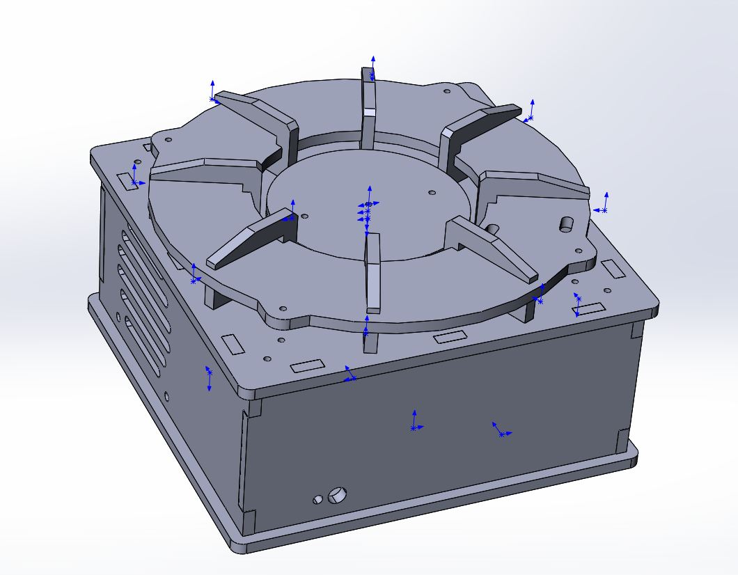

Давно имелось желание перерисовать корпусчик ST3.
Оригинальный был нарисован в 2015-м году BSVi, и фактически это был самый ранний опыт как применения 2D лазерных деталей, так и просто работы с механикой в SolidWorks.
С того времени геометрия корпуса ST3 мало изменялась, т.к. он вроде как вполне работал — ну и была куча других проектиков.
Со временем конечно стало понятно, что многие применённые тогда решения не самые оптимальные — как минимум:
1. Использование клиньев — они выпадали и проминались со временем;
2. 4-миллиметровое дерево для корпуса подобных размеров — это где-то на грани механической прочности;
3. По факту отсутствие надёжного крепления для вторки и тора, они держались на трении;
4. Про минусы гофрового торчика было описано в супер-статейке про тянутый торчик. :geek:
http://tqfp.org/simple-tesla/istoriya-k ... rchik.html
Итого, дошли ручки перерисовать корпус ST3 с нуля, так чтобы прямо вообще всё нравилось. :)
Фичи:
1. Толстые стенки корпуса, новый перерисован под 6 мм дерево. Планируются опыты и с пластиком;
2. Конструкция подобна корпусу ST SSTC, который оказался очень удачным — все элементы стягиваются между собой болтовыми креплениями;
3. В отличии от ST SSTC, держалка первички здесь так же стягивается болтами — на SS'ке она приклеивалась;
4. Добавлено надёжное крепление для вторички — можно будет крутить девайс солнышком держа за терминал.
5. Корпусчик стал ниже на 1.5 см, т.к. теперь нету клиньев под вторкой;
6. Сделано крепление для spun-тороида — прощай гофра в ST3. ;)

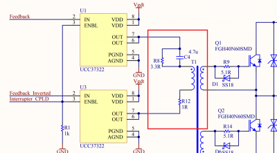

Ребят, объясните пожалуйста, зачем на схеме конденсор прошунтирован резистором, в первичке GDT?
Ну напрашивается ответ - чтобы пропускалась постоянная составляющая, но что это даёт?)
Сообщение BSVi » 23 апр 2020, 14:18
C4 с индуктивностью утечки GDT формирует LC контур. Этот резистор демпфирует контур и предотвращает звон.

Сообщение korshyn » 23 апр 2020, 14:40
Ооо, спасибо, не знал...
Тоже наблюдал звон с UCCшки, не знал от чего :D

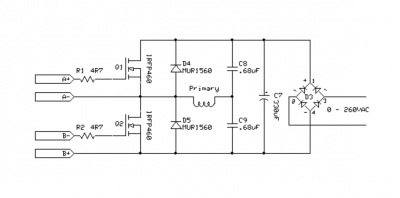

Сергей, прошу вас помочь, объясните пожалуйста, почему в некоторых схемах, делитель на плёнках выносят к концу первичке, а в некоторых, например в вашей ST включён последовательно с первичкой?
В чём отличие?
Сообщение BSVi » 09 май 2020, 09:32
Как преимущество, вторая схема дает использовать 110 вольт. Как недостаток - у нее на один проходной элемент для тока певички больше. Если не планируется работа с американской сетью, то первая схема лучше.

Сообщение iEugene0x7CA » 12 май 2020, 23:07
korshyn писал(а):почему в некоторых схемах, делитель на плёнках выносят к концу первичке, а в некоторых, например в вашей ST включён последовательно с первичкой?
Кстати, на нижней картинке схема с ST SSTC, а не ST3. :)
Плёнки в SS'ке стоят совершенно по другой причине, это чтобы не бахнул один из 200-вольтовых электролитов если закоротит одну из IGBT'шек.
В данном случае пара плёнок 1 uF 630V отсекают постоянку 310В с диодного моста.
Вот тут упоминалось как работает механизм взрыва электролитов — такой однажды чуть не забрызгал потолок в комнате BSVi:
viewtopic.php?p=13527#p13527
P.S. Электролиты в конфигурации как на 2-й картинке можно использовать вместо делителя на плёнках.

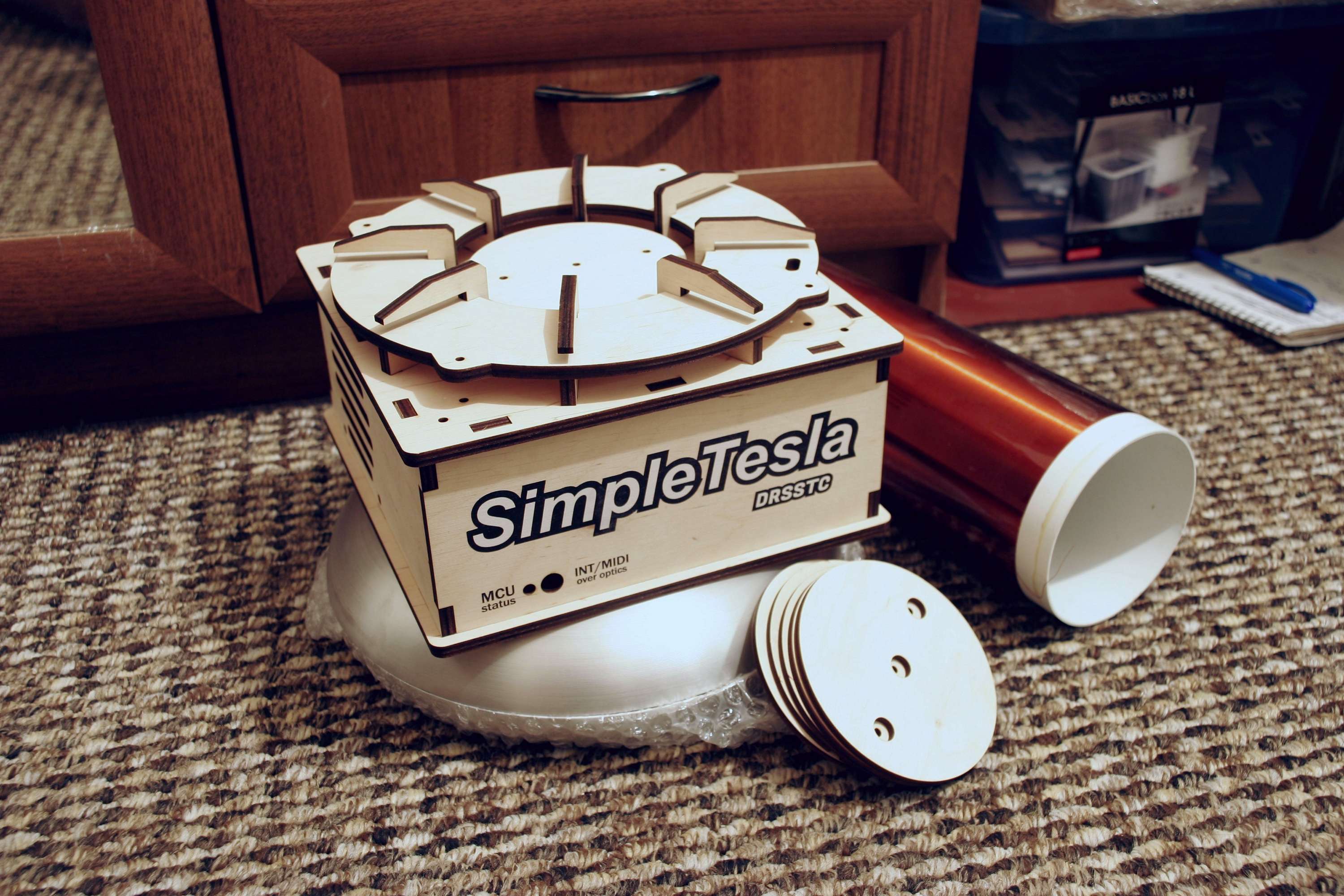

О, забыл рассказать.
Приехали детальки переделанного, утолщенного, и сильно улучшченного корпуса для ST3. ;)
Из вот этого поста: viewtopic.php?p=19218#p19218
(ощущения, что Февраль был только вчера :lol:)
На фотке пока просто сложенные друг на друга детальки:
Проверил правильность чертежа, всё везде подходит как нужно, все отверстия на своих местах, платка вставляется.
С ревизией прошлого корпуса был прикол, что несколько отверстий не подошли — по этому теперь 20 раз всё просимулировал в SolidWorks перед тем как заказывать. :geek:
Детальки вчера покрасил и полакировал, но в Киеве сейчас уже как несколько дней холодная и сырая погода, ничего не сохнет. Соберу и сфотаю готовую установку как лак на детальках схватится.
По сравнению с прошлым корпусом конечно небо и земля, нужно было такой толстенький сделать ещё года 2 назад, а то "классический" 2015-го года аж весь прогибается если надавить пальцами. :)
Перетащить бы ещё дизайн на что-то другое кроме дерева, а то пока красил чуть не офигел, в сумме обработка дерева(шлифовка/пропитка/лакировка) заняла 10 часов, всего для 3-х корпусов ST3.
Т.е. производить устройства в дереве — это сугубо единичная и кропотливая ручная работа, прямо чувствуешь себя каким-то средневековым ремесленником. :)
Жалко что акрил не подходит, он отлично режется лазером, но химически крайне нестабилен – любой брызг любого химиката и тот начинает крошиться.
Уже призадумался, а не смотреть ли снова в сторону фрезерованного ABS/полистирола/фторопласта/т.д.
21-й век на дворе, а идеального материала для лаз. резки до сих пор нету. ;)

Зачем терминал такой длинный, тороид ведь цельнотянутый? Снова длину разрядов в "минус" уводить будет.
Поликарбонат то чем плох, это же не акрил/оргстекло - замечательная штука, сразу матированные есть. УФ защитой наружу и будет счастье в черном или темно-коричневом корпусе. Правда, мягковат он, немного.
Еще и подсветку лого изнутри из электролюминисцентной бумаги (мне нравится как она работает ненавязчиво).

Сообщение iEugene0x7CA » 29 май 2020, 20:17
Nurflex писал(а):Зачем терминал такой длинный, тороид ведь цельнотянутый?
Терминал не помню откуда, но он не от ST3 — такой попался когда стакал детали друг на друга. ;)
Это просто примерить что получилось, первую DR'ку ещё надо будет собрать.
Да, я про платку не забыл, но жутко сейчас водоворот событий. :lol:
Предположительно, ремонтнутую могу сразу вместе с новым корпусчиком и тором отправить.
Насчёт торчика — да, он цельнолитой как раз затем чтобы не поджигались грани старой торчикодержалки.
Ну, ещё цельный пальцами не продавливается. :)
